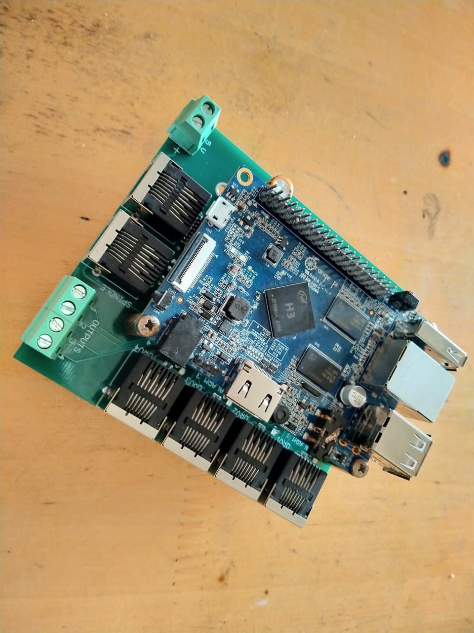

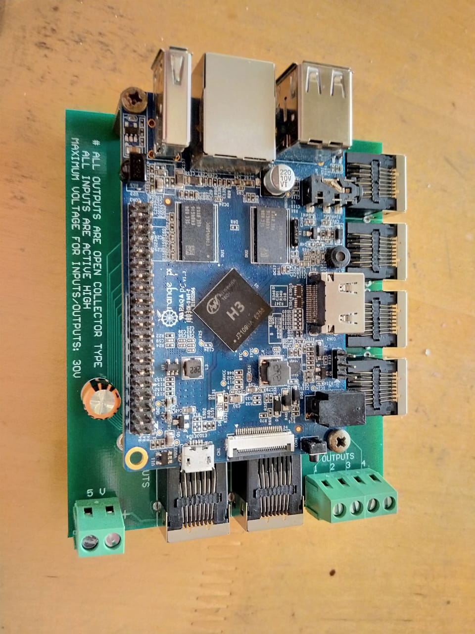

Именно эта плата разрабатывалась под проектик.
V2 версию сделаем универсальной.

Как-то непонятно каким образом гребенка соединяется с вашей платой, она ведь наверх только идет. Я предполагал что будет втыкаться наподобие шилда или соединяться шлейфом. Да и по рендеру вроде плата предполагалась устанавливаться с другой стороны.

nevkon писал(а): ↑ Я предполагал что будет втыкаться наподобие шилда или соединяться шлейфом
можно гребёнку на апельсине впаять вниз, наверное.
шлейф-ну бы его нафиг.

steals_y2k писал(а): ↑ можно гребёнку на апельсине впаять вниз
А можно плату Апельсины поставить на ребро (ответку 90 гр. использовать). Прорисовывал такое, но сделать пока не сложилось...

В текущем виде сей вариант подойдёт только вам и только под ваши задачи :) Большинству людей достаточно обычных зелёных разъёмов.

MX_Master писал(а): ↑ В текущем виде сей вариант подойдёт только вам и только под ваши задачи
Почему он не подойдет тем, кто использует обычные покупные драйверы, частотники?
У всех покупных для степ/дир все одинаково. Что новых китайских сервошагов, что нормальных. Что у брендовых сервоприводов.
Частотники, что мне попадались в руки (меньше 10 разных видов) могли одинаково управляться 0-10В и указанием CCW/CW.
Вывод на один разъем входов. нужно было для удобства в этом проекте.
steals_y2k писал(а): ↑ шлейф-ну бы его нафиг.
Наш коллективный разум, пришел к пониманию, что удобнее шлейф :-)
nevkon писал(а): ↑ Да и по рендеру вроде плата предполагалась устанавливаться с другой стороны.
Но покрутив в руках стало понятно, что удобнее так. Но в V2 будет еще немного по другому. Лично я очень хочу "книжный" монтаж на дин рейку (как на полке книги стоят). Но надо еще коллективный разум убедить :-)
steals_y2k писал(а): ↑ в продаже будет? )))
Не думаю, что этот вариант будет продаваться. Этих плат напечатали 6шт в Ризоните. И они по сути уже все разбежались на побаловаться. Напишите в личку. Если завтра последнюю не отнимут.

K@RLSON писал(а): ↑ Почему он не подойдет тем, кто использует обычные покупные драйверы, частотники?
Я имел ввиду, что разъёмы RJ45 избыточны. Вместо них просятся обычные зелёные разъёмы под отвёртку.

Ну по плотности контактов и опрятности зеленые рядом даже не курили.
Разъем- кабель - привод
Разъём- кабель - частотник
Что бы по ближе быть к «взрослым» а не ко взрыву проводов в шкафу
Re: LinuxCNC + Orange Pi
RJ45 не позволят использовать хорошей гибкий кабель для подключения концевиков, интегрированных драйверов и т.п.
Их можно ставить как дополнение, но не вместо.

Для подключения привода и частотника. Сверхгибкий кабель нужен?
В этом конкретном проекте. Было пожелание. Простого демонтажа. Шкаф на разъёмах отключается от оборудования. Вся проводка от rj45 не нуждалась в гибких кабелях для концевиков.
По этому тут входы тоже на rj45
