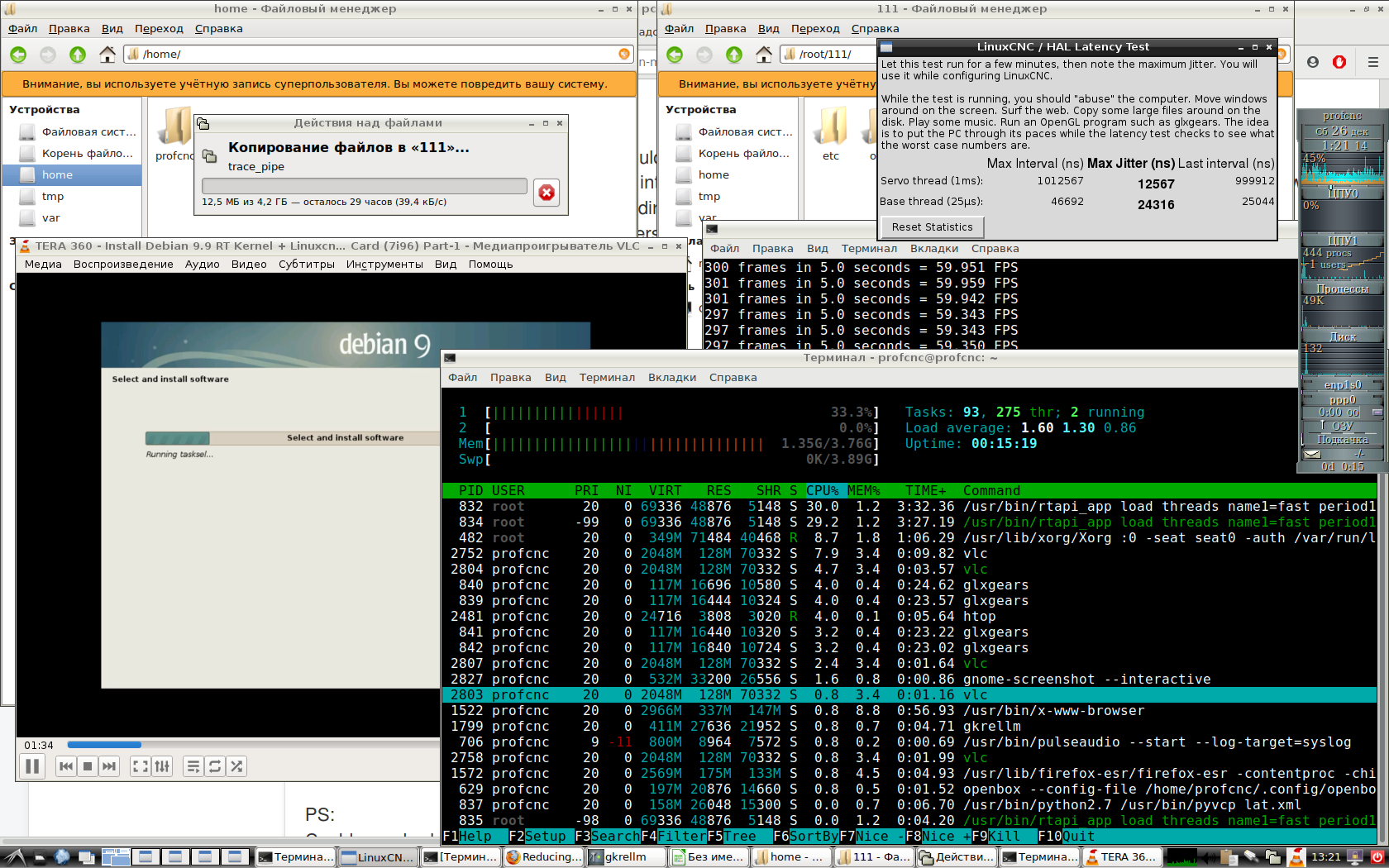

В очередной раз вышел из строя б.у. винт.. на смену ему был вытащен из ноута новый, но не самый надёжный (судя по результату поиска и чтения отзывов), винт Тошиба на 500Гб. Почему-то в упор плата GA-J1800n D2H не хотела стартовать с уже установленной системы... В итоге опять водрузил дебиан 9.9 + linuxcnc 2.9 + RT ядро. Выполнил действия по вышеприведённой на форум ссылки ... Оставлю часов на 5-6. .посмотрим, что поменяется.. Работать будет с месой 7i96.
Снимок экрана от 2020-12-26 13-21-14.png (4461 просмотр) <a class='original' href='./download/file.php?id=190246&mode=view' target=_blank>Загрузить оригинал (402.99 КБ)</a>
