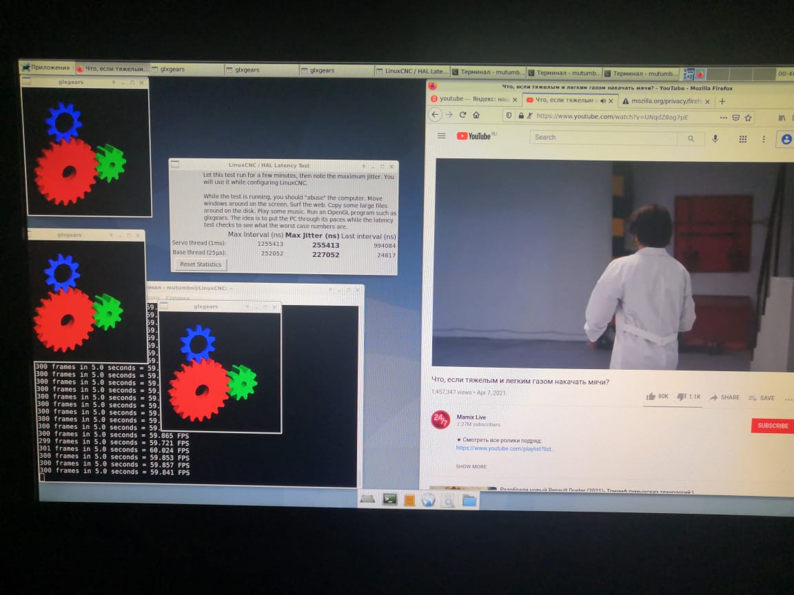

Получается для использования ethernet плат все что меньше 1000000 это достаточно?

взял сборку на j1900 , в биосе отключил вообще все что было с тригерами, при нагрузке с часик тремя шестеренками и видео по вафле с ютюбчика, около 250000 серво
5b94f423-90dc-426c-b373-2363c793d664.jpg (3876 просмотров) <a class='original' href='./download/file.php?id=194480&mode=view' target=_blank>Загрузить оригинал (93.37 КБ)</a>
