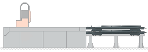

Прошу помощи в таком вопросе. Имеется станок лазерной резки металла (полтора на два метра), но нет возможности поставить кран балку. Какие решения можете посоветовать если режет до 20 мм, а эти листы очень тяжелые и размещать их нужно точно и аккуратно.

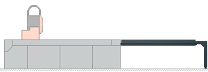

Re: Погрузка листов на лазерный станок?
Я встречал два варианта:
Второй вариант ещё делали полностью выдвижной - ездит по рельсам прямо между складом и станком, ~10м.
Готовыми не интересовался - подбор не моя забота, все, с которыми имел дело делались индивидуально на месте.
