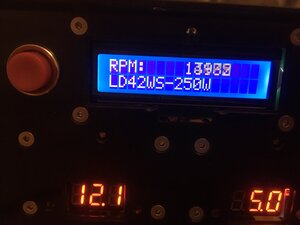

Pens писал(а): ↑ Написал в личке, что магнит на валу может иметь 4 полюса.
Спасибо всем, помогавшим мне в поиске истины.
Таким образом я удостоверился:
1. Показавшиеся мне странными результаты замеров не являются прямым следствием моей криворукости и косяков в подключении.
2. Коэффициент деления для внешнего тахометра равняется 12 (если использовать вывод с контроллера под названием "Signal"*)
*) Собственное наименование "Signal" в вышестоящем контексте применено к выводу, а не к контроллеру :)
В награду всем я подарю свой великолепный скетч для Ардуино-тахометра, как отлажу.
Знаю, что таковых полно в интернете, но мой будет самым лучшим. :hehehe:
Курдль
Сообщения: 1060
Репутация: 282
Откуда: Msk
Сообщение Курдль »
Курдль писал(а): ↑ В награду всем я подарю свой великолепный скетч для Ардуино-тахометра
Как обещал, выкладываю скетч тахометра.
В нем есть отладочный код, который можно удалить после отладки (настроены 2 выхода ШИМ с разной частотой для контроля работоспособности тахометра).
Как подключать дисплей LCD1602 через I2C я не поясняю - этой информации полно в интернете.
Рабочий тахометр (1617 просмотров) <a class='original' href='./download/file.php?id=193748&mode=view' target=_blank>Загрузить оригинал (668.15 КБ)</a>
Рабочий тахометр
Скетч:
Tachometer.zip
Скетч ардуино-тахометра
(1.67 КБ) 157 скачиваний
