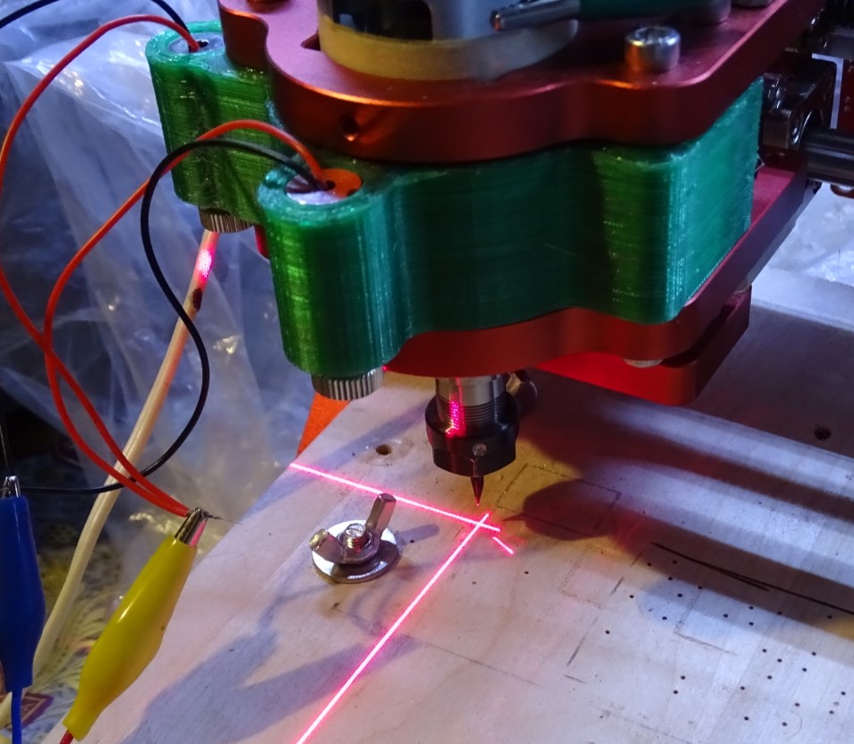

Народ, возможно кому-то интересна тема прицеливания фрезы. Предлагаю обсудить идею. Координата центра креста не зависит от движения каретки по Z. Работа не закончена, поэтому буду благодарен за конструктивные предложения. Штрих сбоку - отражение пучка от фрезы.
Станок 01.jpg (1539 просмотров) <a class='original' href='./download/file.php?id=194443&mode=view' target=_blank>Загрузить оригинал (142.83 КБ)</a>
Станок 02.jpg (1539 просмотров) <a class='original' href='./download/file.php?id=194444&mode=view' target=_blank>Загрузить оригинал (136.8 КБ)</a>

Pens писал(а): ↑ "Прицел станка"
Нужна возможность юстировки по наклону. Точность будет сильно гулять.
Может стоит поставить лазеры под 45 к движению осей. Будут меньше выпирать.

Спасибо! Пробовал ставить лазеры под углом. Проблема в том, что начинает ползти точка фокусировки луча. И очень большая разфокусировка к краям линии.

Я имел в виду не на лбу и боку кронштейна, а слева и справа от шпинделя. Там ниши есть.

Хотелось, чтобы лучи показывали оси X и У. Для привязки заготовки к осям. Кстати, кронштейн можно перевернуть. Тогда длинный штрих X будет справа и покрывать почти весь стол.

Pens писал(а): ↑ Работа не закончена, поэтому буду благодарен за конструктивные предложения.
Отличное решение для большинства прецедентов!
Во всяком случае мне нужно именно такое устройство для позиционирования заготовки перед фрезерованием.
Но есть у меня такие поводы для беспокойства:
1. Не растрясет ли модули вибрация от фрезы? Не собьёт ли это настройки?
2. Надо предусмотреть электрику, чтобы она легко отключалась и не болталась
3. Для позиционирования при работе с печатными платами точности может не хватить.
И еще. Меня заинтриговал "боковой луч от фрезы". Это, как я понимаю, отражение от плоскости гравера?
А нельзя ли его как-то обыграть при позиционировании, например, над отверстием, создавая круговой след с помощью вращения этого гравера?

Pens писал(а): ↑ Кстати, кронштейн можно перевернуть. Тогда длинный штрих X будет справа и покрывать почти весь стол.
Да, так лучше. Решается не только задача поиска точки origin, но и выставления заготовки параллельно/перпендикулярно.
1. Может. Но есть очень легкий способ контроля. На фото видна основа юстировки. Обязательно должен быть подсвечен кончик гравера.
2. Естественно.
3. Зависит от класса платы.
Вы правы, это именно отражение от плоскости. Можно ли его использовать - пока не знаю.

Станок 03.jpg (1495 просмотров) <a class='original' href='./download/file.php?id=194447&mode=view' target=_blank>Загрузить оригинал (192.38 КБ)</a>

Pens писал(а): ↑ Вы правы, это именно отражение от плоскости. Можно ли его использовать - пока не знаю.
Да, меня давно занимала мысль, как исключить громоздкую установку и заменить её просто лучом стационарного лазера и зеркалом.
А про отражающую способность грани гравера я не подумал.

Может быть светить на вращающийся гравер точечным лазером с 3-х сторон? Или по-другому ориентированным лазером "линия"?

Не получится. Отражение от плоскости будет не окружность, а что-то типа параболы или эллипса. И мне попадались граверы, у которых плоскость не совпадала с осью. Наверняка переточены, но попадались.

Pens писал(а): ↑ Не получится. Отражение от плоскости будет не окружность, а что-то типа параболы.
Да, я это предположил. Поэтому и предложил 3 лазера. Хотя это предположение сделано интуитивно и слегка поразмыслив, я не наше причины, почему это не может быть дугой. (При допущении, что гравер заточен идеально по продольному сечению).
