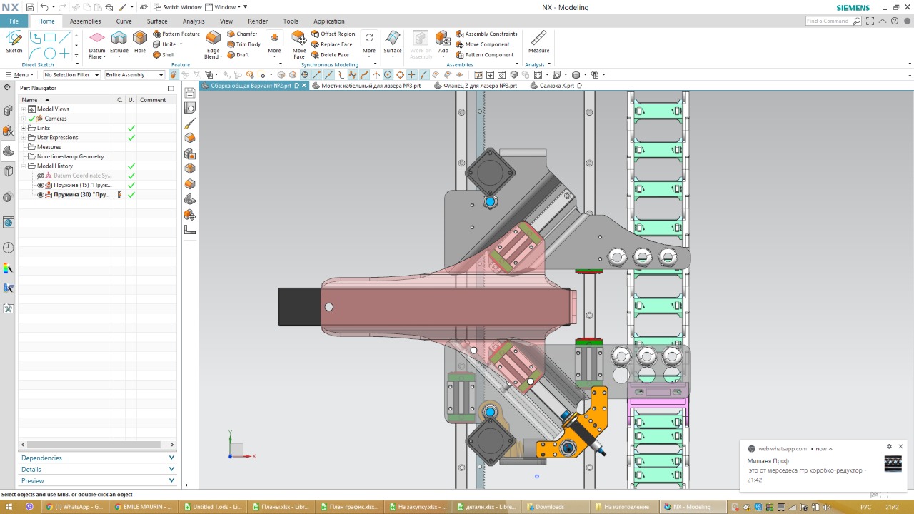

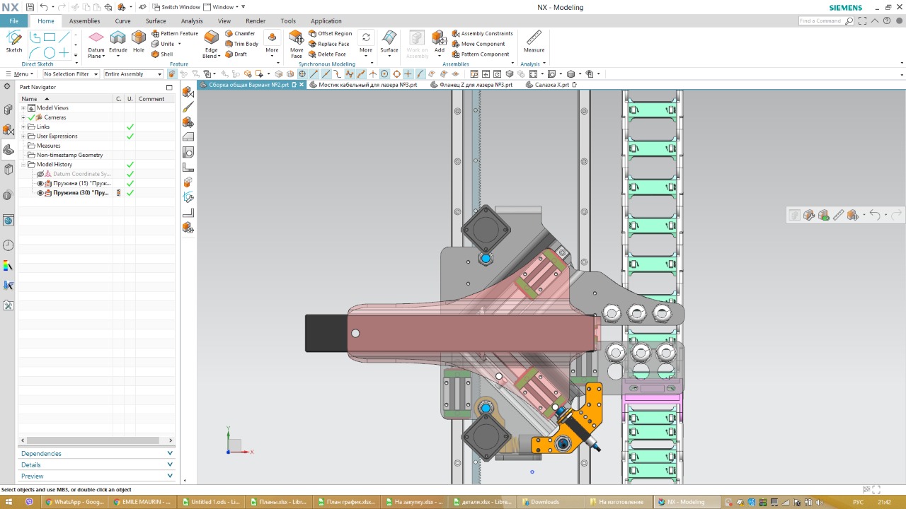

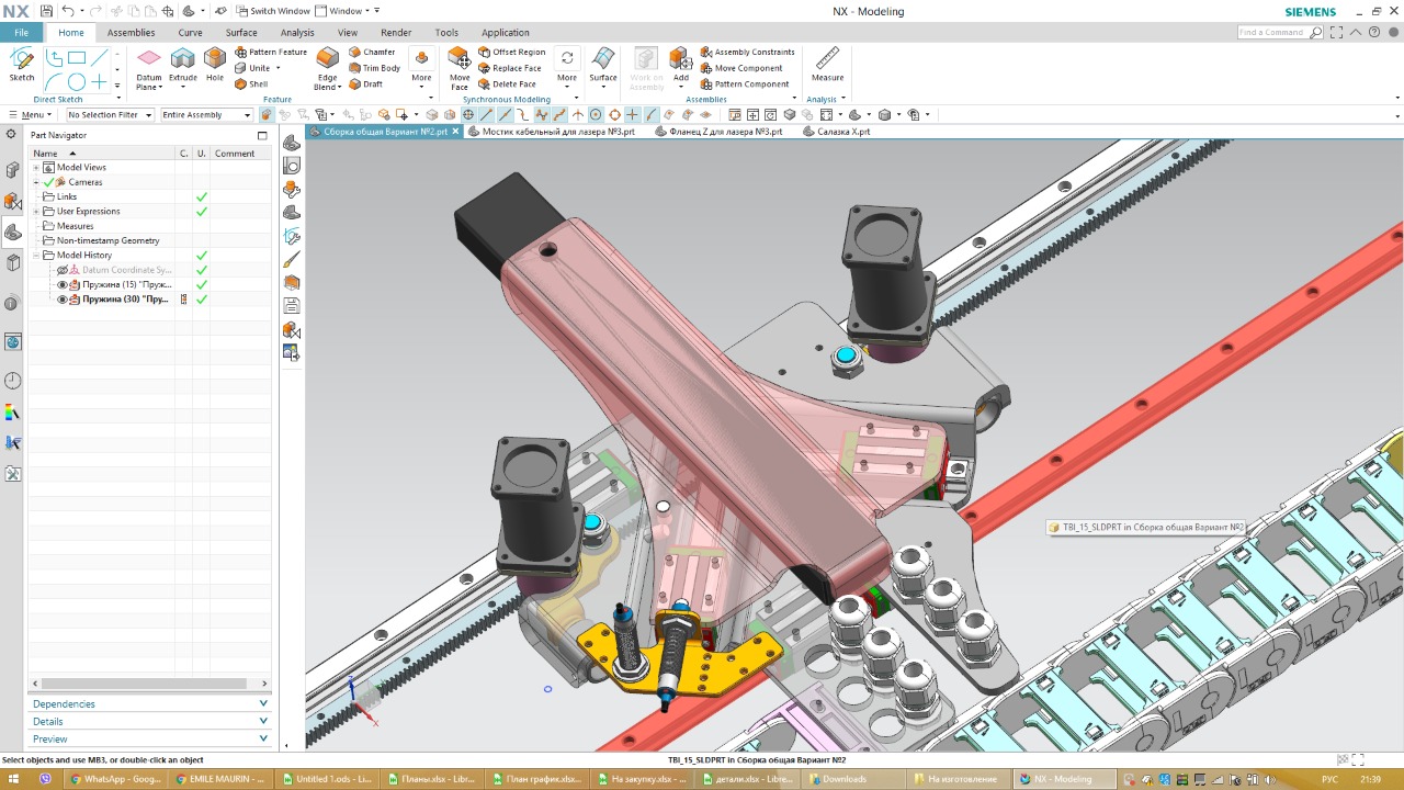

P.S.
Каретки будут такими:
WhatsApp Image 2021-04-07 at 22.06.37.jpeg (1156 просмотров) <a class='original' href='./download/file.php?id=194380&mode=view' target=_blank>Загрузить оригинал (167.88 КБ)</a>
WhatsApp Image 2021-04-07 at 22.06.21.jpeg (1156 просмотров) <a class='original' href='./download/file.php?id=194381&mode=view' target=_blank>Загрузить оригинал (174.62 КБ)</a>
WhatsApp Image 2021-04-07 at 22.06.53.jpeg (1156 просмотров) <a class='original' href='./download/file.php?id=194382&mode=view' target=_blank>Загрузить оригинал (238.07 КБ)</a>

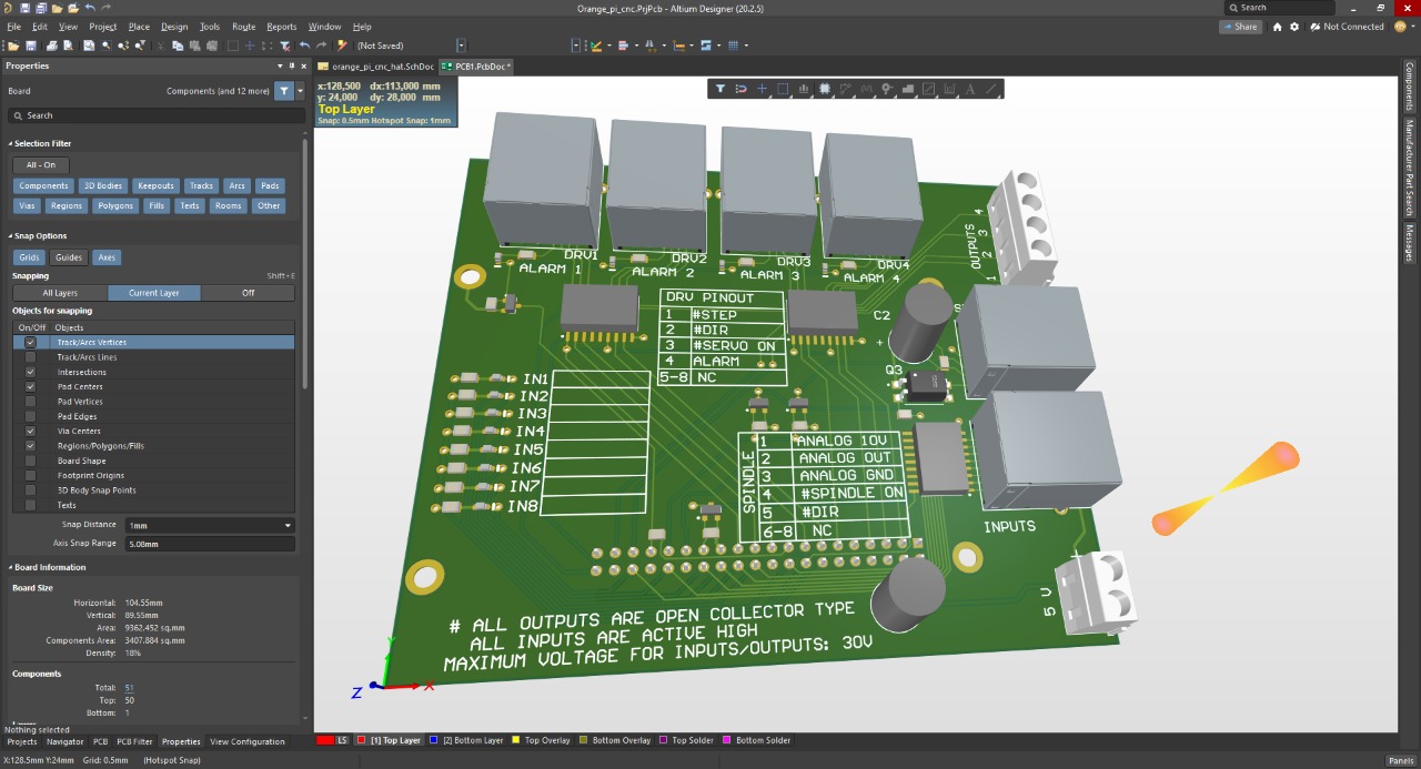

Управление планирую по степ дир, но сервомоторами.
В качестве компа ЧПУ - orange PI. С этого форума проект.
Плата вводов/выводов, управления моторами собственного изготовления для orange PI (если руки дойдут до описания как ее изготовить в китае, то отдам ее в тот проект orange PI)
Плата
WhatsApp Image 2021-03-24 at 12.40.10.jpeg (1156 просмотров) <a class='original' href='./download/file.php?id=194379&mode=view' target=_blank>Загрузить оригинал (174.54 КБ)</a>
