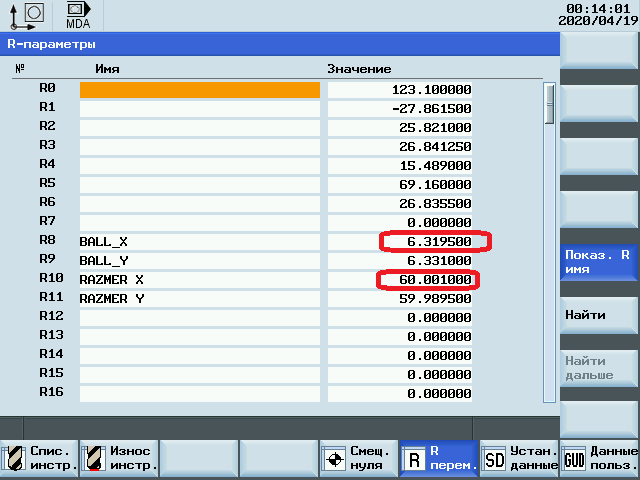

Написал цикл для калибровки щупа.
Берем калибр кольцо, у меня 60,002мм. Опускаем щуп и запускаем цикл. Делается два измерения по 4м сторонам.
IMG_1029 (Копировать).JPG (12018 просмотров) <a class='original' href='./download/file.php?id=180137&mode=view' target=_blank>Загрузить оригинал (465.88 КБ)</a>
В итоге получаем диаметр шарика щупа. Если этот размер вбить в цикл, и еще раз измерить, получаем измеренный размер калибра. По оси Х 1мкм. По оси Y есть люфт. Это видно по измерению.
808scr1.png (12018 просмотров) <a class='original' href='./download/file.php?id=180138&mode=view' target=_blank>Загрузить оригинал (16.93 КБ)</a>

cd1room писал(а): ↑ И сделал ли другие замеры например от отверстий.
Что значит замеры от отверстий? Есть цикл для поиска центра одного отверстия. Цикл измеряет диаметр отверстия и калибрует диаметр шарика Ренишоу.

Просто не пробовал этот цикл. Сегодня попробовал вроде работает. Доработал и теперь есть координаты центра. Но есть ода интересная вещь. Периодически вываливается в ошибку.
У вас работает нормально?
Re: Измерительный цикл PROBE для Sinumerik 808d
cd1room писал(а): ↑ Периодически вываливается в ошибку.
Что за ошибка?
При больших оборотах, стилус Реника из-за центробежной срабатывает, это может приводить к ошибке.
