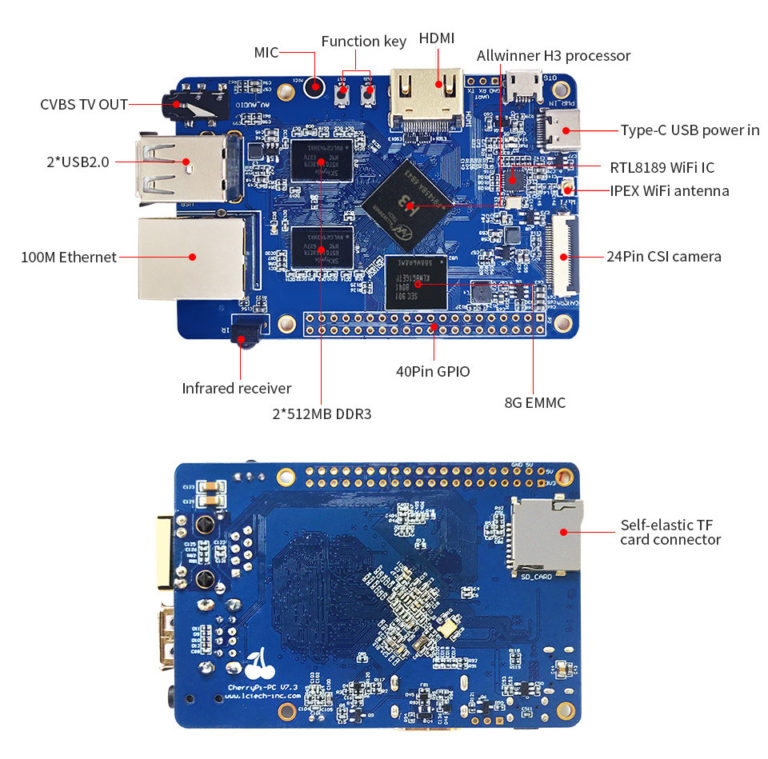

Относительно недавно появился ещё один производитель мини ПК на процессорах H3/H6 - Cherry Pi.
На борту дополнительно ставят EMMC флэшку и Wi-Fi/BT чип.
Пример
https://cnx-software.ru/2021/02/22/cher ... v-i-vyshe/
https://item.taobao.com/item.htm?id=626825961597

Другие модели
https://item.taobao.com/item.htm?id=626446612325
https://item.taobao.com/item.htm?id=634839453193
https://item.taobao.com/item.htm?id=624877133987

Михаил, на Opi Plus 2E установлена EMMC флешка на 16Гб, с её использованием нет никаких проблем.

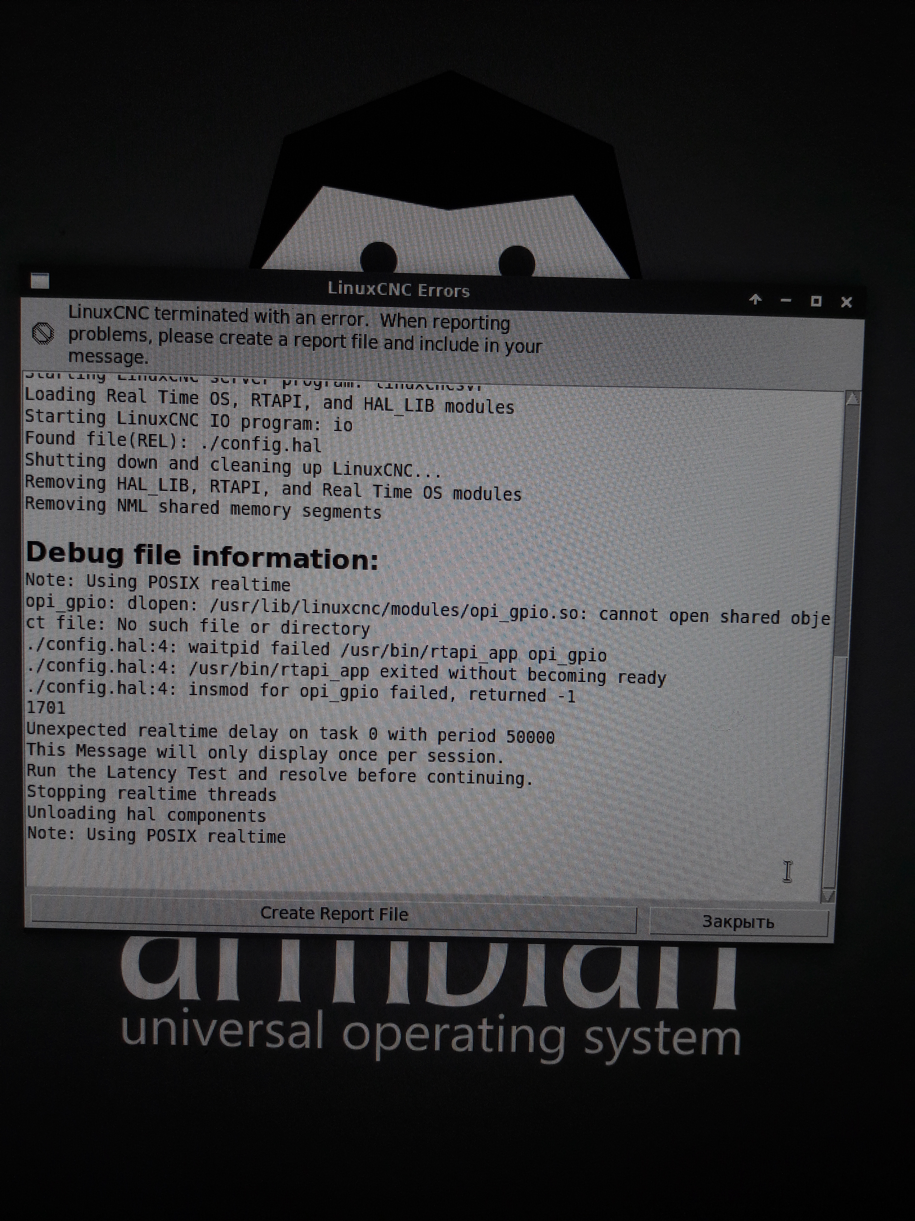

Решил "зарядить" на всякий случай второй апельсин и не вышло .Установилось с ошибкой и не захотело на 2.8 переходить . В чём засада может быть ?

Re: LinuxCNC + Orange Pi
перед установкой выполнить
sudo apt update
sudo apt upgrade
ЗЫ в новом установщике я уже это дело включил в скрипт

Вроде прошло но мышь отвалился ,наверное надо всё с начала.

Переустановил всё по новой ,встало без ошибок ,но после перезагрузки мыши нет ! Клавы похоже тоже .
Ещё раз переустановил ,начал по старому ,установилось с ошибкой ,папки с конфигами на столе не пингвины .Выполнил sudo apt update и следом снова ./install.sh установилось без ошибки ,папки опингвинились и стали запускаться .Перезагрузил и сразу выполнил ./install_linuxcnc.sh 2.8 ,всё установилось без ошибок ,перезагрузил мыша работает ! Папки с конфигами не запускаются .Создал новый конфиг поменял только имя (123) и мм,прогнал HAL через конвертер ,не запускается . Запускать sudo apt upgrade опасаюсь за мыша ,опять погибнет?Латенси с тормозящим видео по интернету 140000.

На сопроцессоре хоть 400, без сопроцессора максимум 20.
гражданинъ писал(а): Переустановил всё по новой ,встало без ошибок ,но после перезагрузки мыши нет ! Клавы похоже тоже .
Где-то выше в теме обсуждали. RT ядро с драйверами - старое, на свежих/обновленных системах могут драйвера сбоить. В новом установщике всё свежее, проблем не будет.
