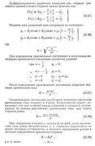

shur, изначально вы написали
shur писал(а): Как сказал ТС ,"если сделать с умом" - то это безусловно увеличит жёсткость портала .
на что я ответил
VAT писал(а): неубедительно от слова совсем
и даже пояснил почему
VAT писал(а): и вот у меня получается что стянутая по центру труба не жестче чем НЕстянутая. по одной простой причине - нагрузка на "стяжку" практически не меняется как трубу не шатай.
Вы же все время пытаетесь отправить "читать книжки". Сами же не пытаетесь обосновать свое "безусловно" . Почему безусловно? Если бы писали книги по этому самому сопромату - имело бы смысл прислушаться, ну типа авторитетное мнение. А так - непонятно, с чего бы.
Также я уже упоминал:
VAT писал(а): в учебниках - законы Ньютона, Гука и может еще что. это наука. А тут задача. То есть нужен либо задачник где такая задача решается с помощью науки и воспользоваться готовым .. либо ее порешать.
а вы все к науке отсылаете..
У меня вот такое обоснование:
Когда труба гнется у нее одна стенка удлинятся, другая укорачиваться. Что при этом происходит со стяжкой посередине? Ее длина не меняется. То есть сама по себе она в процессе сопротивления сгибу не участвует.
Жесткость же материала стенок участвующих в противодействии сгибу от дополнительной нагрузки (создаваемой стяжкой) практически не зависит . То есть и их противодействие сгибу трубы тоже не меняется .
что касается скручивания - то там вроде просто все - чисто арифметически.

По ссылке информация для строителей, а не для проектирования станков. И даже там русским по белому написано "в направлении нагружения". Автор похоже переучился на строительном. Я вам задал вполне конкретные вопросы, а вы тут сами базар разводите.

VAT писал(а): 24 мар 2021, 04:37 shur, изначально вы написали
на что я ответил
Вам картинку (эскизик) набросать ? Или исходя из описания сами сообразите ?

shur писал(а): Вам картинку (эскизик) набросать ? Или исходя из описания сами сообразите ?
из этих картинок выходит, что нужно вкрутить закладную по середине портала, а шпильку вкручивать уже в нее, тогда, после затяжки шпильки, получиться подобие фермы и макс. свободный пролет укоротиться в 2 раза. Единственный момент, из-за не-равномерности стенок и материала, профиль начнет крутить как - попало и с течением времени он будет деформироваться, меняться усилие затяжки и его будет опять крутить.
Вывод: для усиления подпорки наверно подойдет, а для портала станка - похерит всю точность и прямолинейность так, что никакой жесткости уже не захочется.
сами словами объясните почему жесткость трубы со стяжкой должна повыситься? накой вы все на какие-то ресурсы ссылки даете? Я так тоже могу - "я прав а почему - вы там почитайте книжку"
Так было бы просто - усиливали бы стяжками все подряд - лыжные палки например, удочки. останкинская башня не годится в качестве аргумента.
