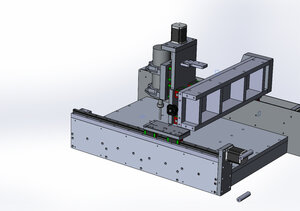

Решил себе сделать еще один станок.
Столкнулся с проблемой приобретения профиля, но в закромах завалялась плита АМГ 20мм.
Перерисовал проект Александра под то что есть в наличии.
Имеет ли права на жизнь такая концепция?
Плоскости под рельсы, на станине и балке портала, есть возможность пройти на большом чугунном станке за одну установку.
1.JPG (3274 просмотра) <a class='original' href='./download/file.php?id=199446&mode=view' target=_blank>Загрузить оригинал (305.37 КБ)</a>
2.JPG (3274 просмотра) <a class='original' href='./download/file.php?id=199447&mode=view' target=_blank>Загрузить оригинал (253.94 КБ)</a>
3.JPG (3274 просмотра) <a class='original' href='./download/file.php?id=199448&mode=view' target=_blank>Загрузить оригинал (254.97 КБ)</a>
4.JPG (3274 просмотра) <a class='original' href='./download/file.php?id=199449&mode=view' target=_blank>Загрузить оригинал (199.38 КБ)</a>
Re: 600х400 из профиля (открытый проект)
круто но очень сложно и дорого будет. проще купить профиль.

Сообщение kaa »
По сложности, вроде все продумал, долгими зимними вечерами надо же чем то заниматься.
Дорого... Металл достался бесплатно. Можно конечно продать и на эти деньги купить профиль.
А с технической стороны какие могут вылезти подводные камни?
сложно изготовить. каждый кубик нужно фрезернуть с 6 сторон в размер и сделать все отверстия и резьбы а это очень большая трудоемкость.

Сообщение kaa »
Станок будет штучный, так что трудоемкость не сильно пугает.
Имеет смысл проклеивать детали между собой? Если да, то какие клеи лучше использовать?
трудоемкость всегда имеет смысл время самый дорогой ресурс. за такие трудозатраты можно 3 станка на профиле построить либо построить в 3 раза быстрей. потому яб заказал профиль в китае и делал по проекту провереному без отсебятины. это большая ошибка многих новичков менять проект.
kaa писал(а): ↑ Решил себе сделать еще один станок.
У Александра закажи комплект деталей с торцованным профилем и дело в шляпе.
