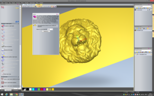

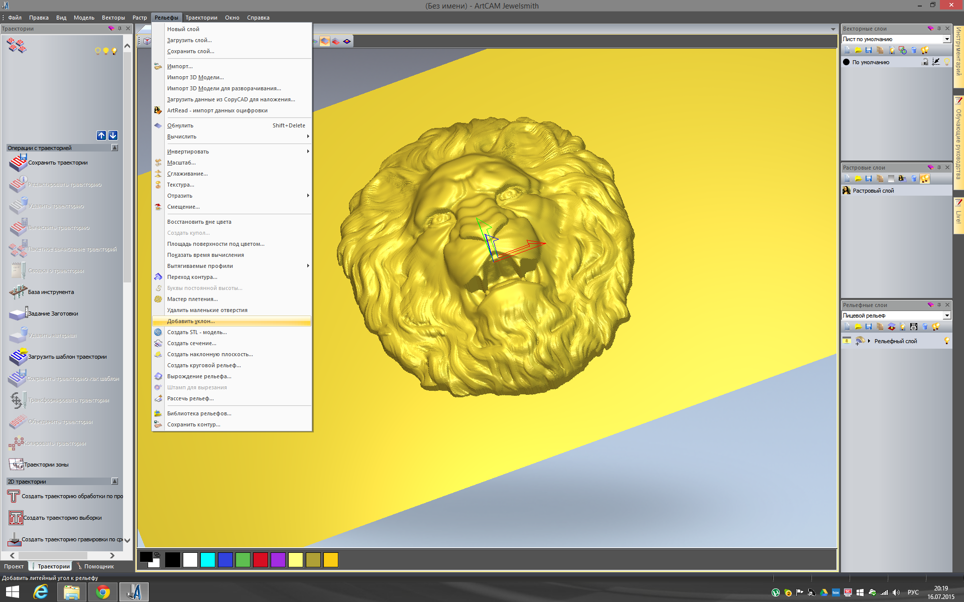

tooshka писал(а):А что это такое? В арткаме, и где это выставляется?
Это добавить уклон

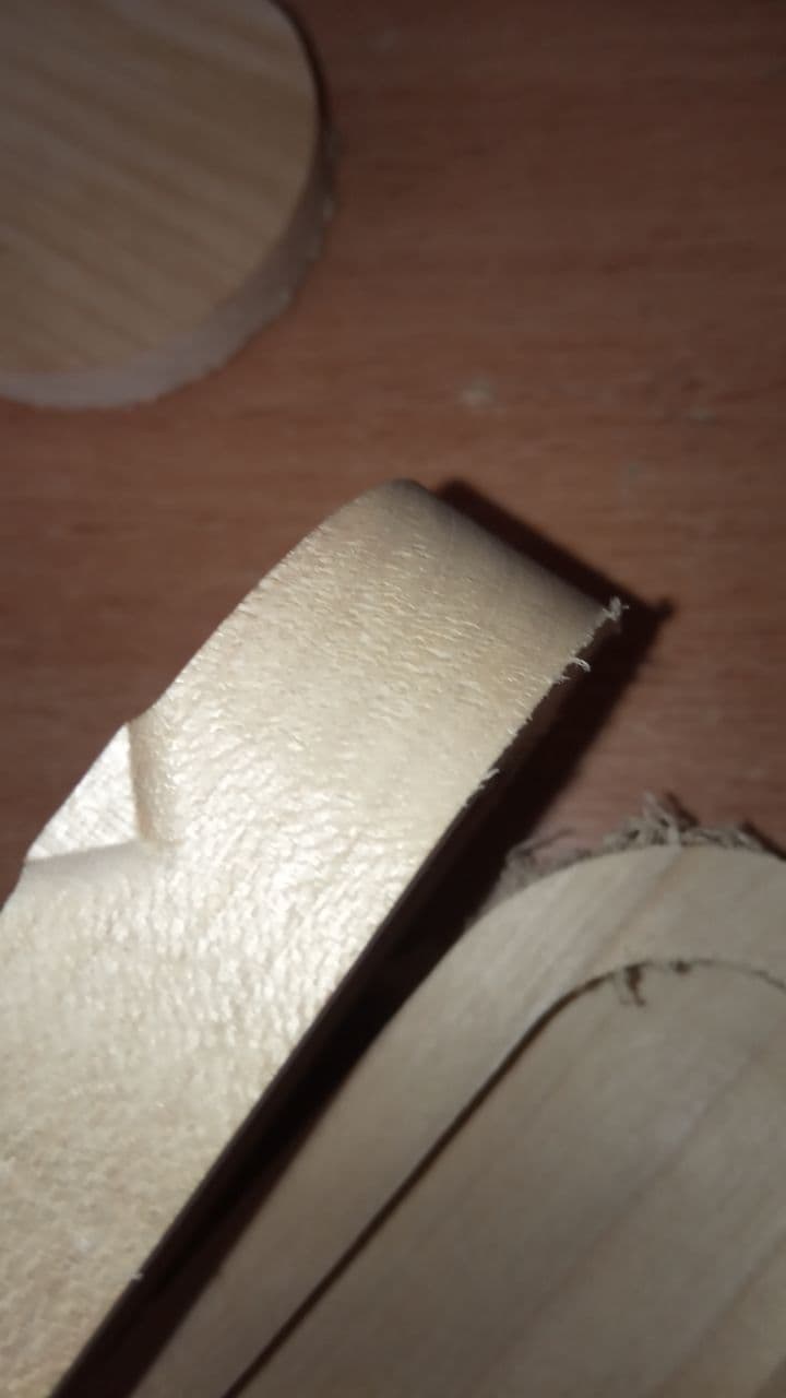

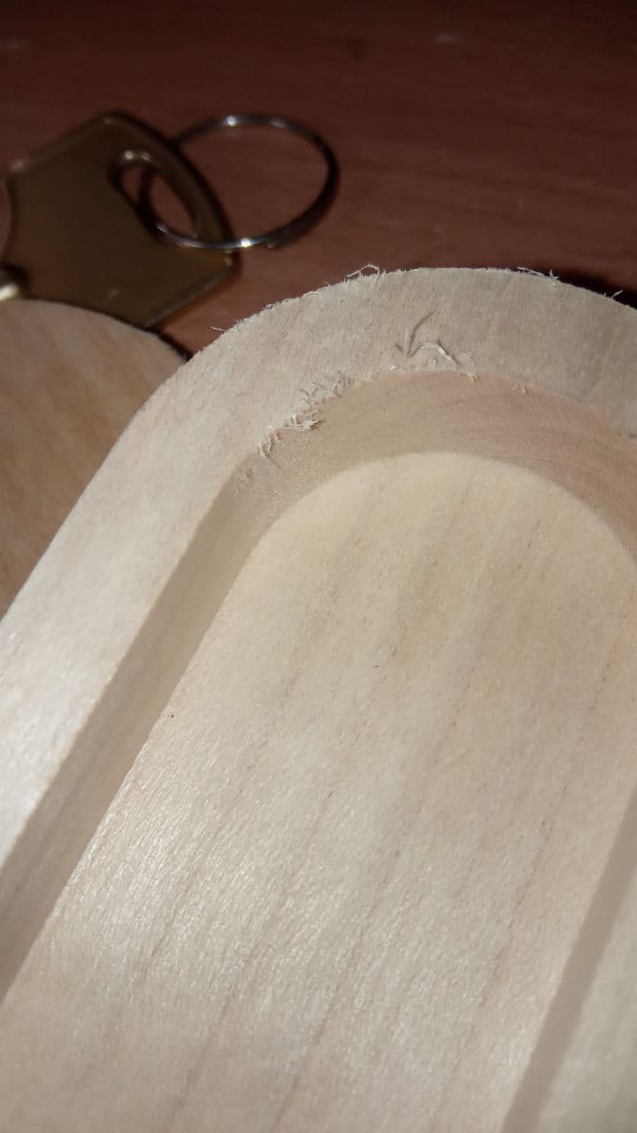

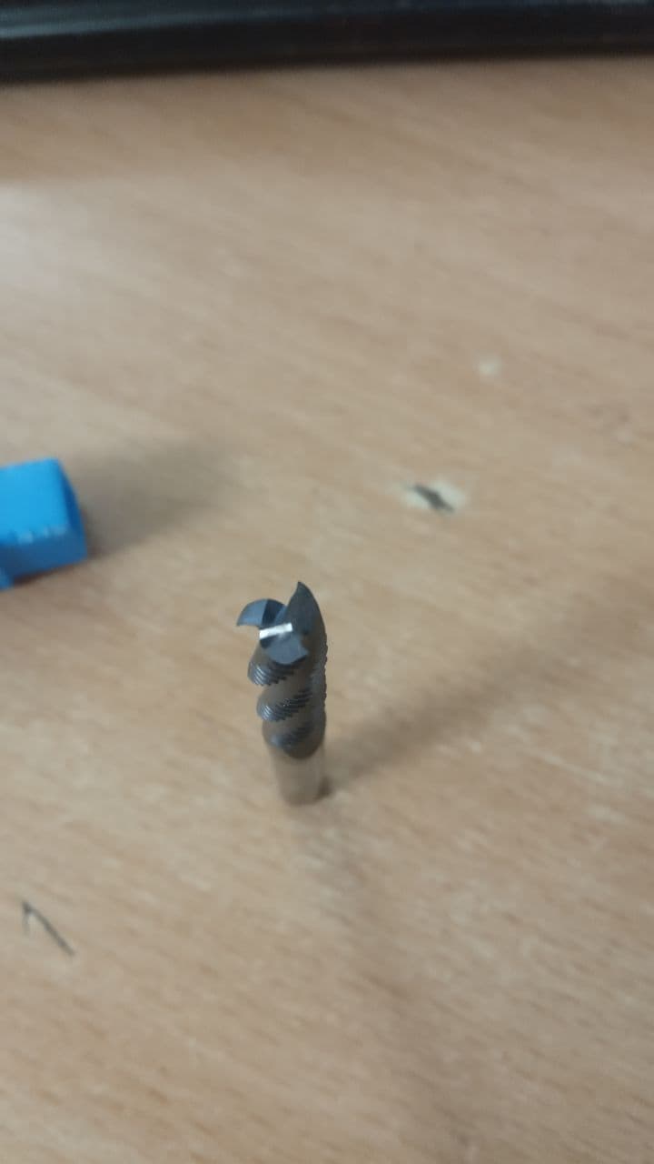

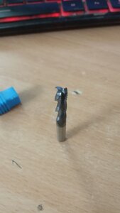

Доброго вмремени суток.
Возникла проблема (или просто загон) с обработкой клена.
Станок - Инстанкосервис, серия Феникс, трьохфазный - 3квт шпиндель.
УП виглядит примерно так. Сначала происходит черновая обработка после чего чистовая. Припуск на черновой обработке 0.3мм.
Перемычки 3д так как с 2д перемычками остаються следи от фрезы. С 3д фреза плавно поднимается вверх а потом опускается вниз и не остаються следи входа фрезы. Отвод фрези по прямой 30 градусов. Опять таки для того что б не было следа от ввода фрезы.
Черновая и чистовая обработка происходит одной и той же фрезой. Черновая - 6мм, 3-х заходная фреза, ввод по z 3мм.
Чистовая - таже фреза, но ввод на всю глубину изделия и 10000 оботах при скорости 3000мм.м Обработка встречная.
Также пытался сделать тоже но с скоростю 6000мм.м и 12000 об.
и получается что на торце (внутри и снаружи) в некоторых местах изделие обрабатывается с дефектом (може и нет) в виде толи ворсистости, толи с небольшыми сколами
Хочу спросить, нормально ли это. Или я что то делаю не так. Также хочу попросить совета, какая фреза лучше всего подойдет для чистовой обработки. Ну или какие нибуть советы по обработки клена впринципе.

IFAlice писал(а): ↑31 мар 2021, 17:37 Возникла проблема (или просто загон) с обработкой клена.
Что, не веришь ответам на соседнем форуме?

Там ответил один человек. Меня всегда учили принимать во внимание несколько мнений и делать вывод.
Я надеялся, что тут найдутся еще люди которые могут сказать что то другое, если другое мнение и существует.

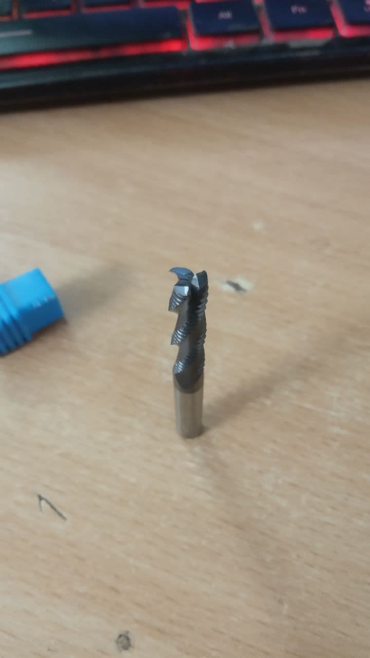

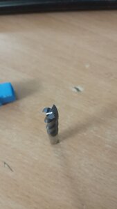

Тип фрезы, диаметр, заточка. Возможно фреза не по дереву, а по металлу или универсальная. Или тупая.
Пробовали ли другие сорта древесины?

nevkon писал(а): ↑01 апр 2021, 11:38 Тип фрезы, диаметр, заточка. Возможно фреза не по дереву, а по металлу или универсальная. Или тупая.
Да, например ольху и бук. На ольхе ситуация похожая. На буке лучше, но всеравно еще есть микросколы.

А что вы хотите от этой фрезы? Насколько мне известно это фреза для быстрого обдирания металла.

nevkon писал(а): ↑01 апр 2021, 14:24 А что вы хотите от этой фрезы? Насколько мне известно это фреза для быстрого обдирания металла.
Удивлён. Вы б могли подсказать какой типу фрезы лучше подойдёт под деревообработку, для чистого торца и так далее.
