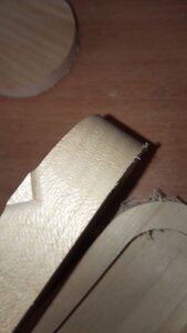

Доброго вмремени суток.
Возникла проблема (или просто загон) с обработкой клена.
Станок - Инстанкосервис, серия Феникс, трьохфазный - 3квт шпиндель.
УП виглядит примерно так. Сначала происходит черновая обработка после чего чистовая. Припуск на черновой обработке 0.3мм.
Перемычки 3д так как с 2д перемычками остаються следи от фрезы. С 3д фреза плавно поднимается вверх а потом опускается вниз и не остаються следи входа фрезы. Отвод фрези по прямой 30 градусов. Опять таки для того что б не было следа от ввода фрезы.
Черновая и чистовая обработка происходит одной и той же фрезой. Черновая - 6мм, 3-х заходная фреза, ввод по z 3мм.
Чистовая - таже фреза, но ввод на всю глубину изделия и 10000 оботах при скорости 3000мм.м Обработка встречная.
Также пытался сделать тоже но с скоростю 6000мм.м и 12000 об.
и получается что на торце (внутри и снаружи) в некоторых местах изделие обрабатывается с дефектом (може и нет) в виде толи ворсистости, толи с небольшыми сколами
Хочу спросить, нормально ли это. Или я что то делаю не так. Также хочу попросить совета, какая фреза лучше всего подойдет для чистовой обработки. Ну или какие нибуть советы по обработки клена впринципе.

Тип фрезы, диаметр, заточка. Возможно фреза не по дереву, а по металлу или универсальная. Или тупая.
Пробовали ли другие сорта древесины?

nevkon писал(а): ↑01 апр 2021, 11:38 Тип фрезы, диаметр, заточка. Возможно фреза не по дереву, а по металлу или универсальная. Или тупая.
Да, например ольху и бук. На ольхе ситуация похожая. На буке лучше, но всеравно еще есть микросколы.

А что вы хотите от этой фрезы? Насколько мне известно это фреза для быстрого обдирания металла.

nevkon писал(а): ↑01 апр 2021, 14:24 А что вы хотите от этой фрезы? Насколько мне известно это фреза для быстрого обдирания металла.
Удивлён. Вы б могли подсказать какой типу фрезы лучше подойдёт под деревообработку, для чистого торца и так далее.
