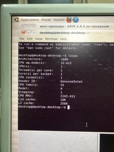

Крутилку будем крутить в последнюю очередь!, сперва все настройки сделать как НАДО, а не как получится!
Про железо компа ничего не увидел! (у меня стоит какой то интел 2х ядреный ~2Ггц, памяти 3Гб)
Re: Токарный 1К62 переделанный под ЧПУ!
tokarka63 писал(а): ↑ Крутилку будем крутить в последнюю очередь!,
В первую! От него зависит, как быстро будет нарастать ток в обмотках ШД = максимальной скорости, или же срыву и пропуска шагов.
После настроек, скорость и ускорение подгонять.

Рамиль Сафиуллин
Сообщения: 376
Зарегистрирован: 29 дек 2020, 10:52
Репутация: 7
Настоящее имя: Рамиль Сафиулин
Откуда: Татарстан
Сообщение Рамиль Сафиуллин »
ШД трогал сегодня несколько раз, но он не греется, может слегка слегка какая температура есть, драйвер тоже слегка тёплый

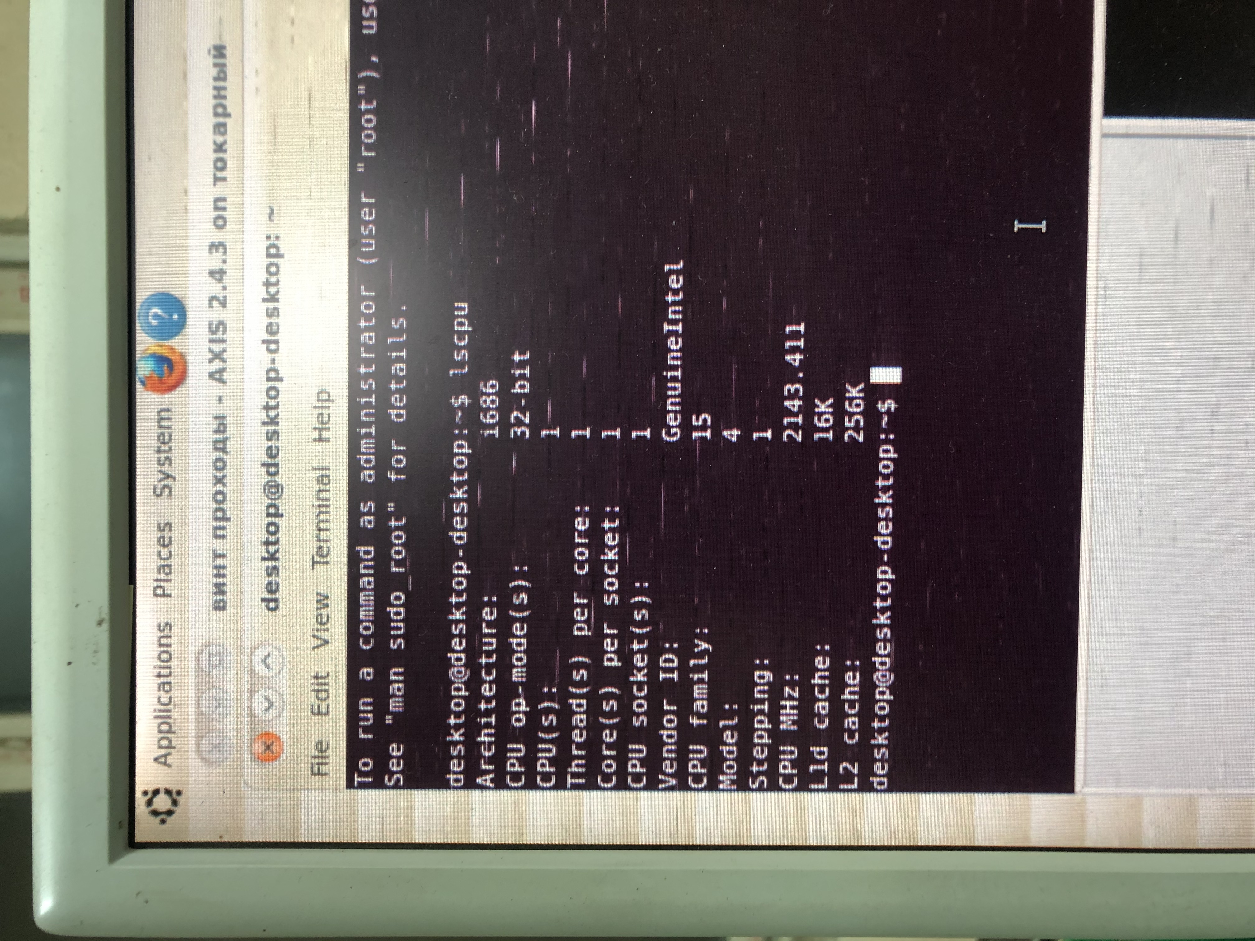

Характеристики процессора (1688 просмотров) <a class='original' href='./download/file.php?id=194062&mode=view' target=_blank>Загрузить оригинал (3.45 МБ)</a>
Все чему ты научился и можешь применить - это плоды твоего «терпения».
Рамиль Сафиуллин писал(а): ↑ ШД трогал сегодня несколько раз, но он не греется, может слегка слегка какая температура есть, драйвер тоже слегка тёплый
Значит ШД не на полную работает, но лучше чем было. И по идее должен шустрее работать. (дополнительное напряжение должно положительно сказаться на скорости)

rage
Сообщения: 996
Репутация: 621
Откуда: МО
Сообщение rage »
Из личного оптыа скажу:
больше ток на драйвере - меньше скорость
больше микрошаг - больше скорость
больше напряжение - больше скорость
все 3 пункты при неизменных прочих параметрах.
на видео никакой фантастики нет, на драйвере 800, в найтроках 400, по факту скорость в два раза меньше, вот и "не клинет". На видео линукс ругается, про низкое быстродействие системы "unexpected realtime delay" (или как то так). Что говорит о том, что у вас проблема не только с драйвер/ток/напряжение но еще и с ЧПУ (компом) он не успевает генерить импульсы на такой частоте.
На вашем месте, я бы начал с компа, попытался выжать из этого хотя бы 15000 латенси, если не получится то менять на свежый комп, свежий линукс + меса. То, что сейчас у вас есть - это не работа.

Cvazist
Сообщения: 950
Репутация: 97
Сообщение Cvazist »
Рамиль Сафиуллин, я не работаю в линуксе, не дорос ещё. Match 3 пользую, настройка: тактовая частота, шаги, ускорения, скорости, в нём похоже намного проще.
Исходя из своего опыта скажу: компьютер слабый.
Был у меня одноядерный пеньтиум 4Ггц, вот на нем всё летало. Продал, а больше не встречаются такие.
Сейчас такой же 2х ядерный 2Ггц, добился нормальной работы поставив винду 7 и выделив под мач3 одно ядро., т.е. система работает на одном ядре, а мач 3 на другом.
Выходная частота 100кГц. Делитель на драйвере 1600, максимальная скорость 3,5 м/мин. ШВП на валу шаговика, без редуктора.
Когда система и мач3 работают совместно, скорость 1м/мин и работают нестабильно.
Так что в вашем случае всё наращивать и мощность компьютера и драйвера.
Шкивы и ремни похожи на ВАЗ2108, если это так то купить в автомагазине или на авторазборке, для экспериментов с передаточными числами. Удачи!
Cvazist писал(а): ↑ Шкивы и ремни похожи на ВАЗ2108,
Спасибо! Да шкивы от них, уже куплены по 2 штуки для тестов. завтра комп куплю помощнее и поставлю Линукс посвежеее)). Сегодня кстати сделал 40 деталей, пропуски шагов были, но незначительные, иногда пропускает по несколько соток, почти все детали в допуск в 5 соток смог уложить, сам даже удивился. До этого, ранее, когда только начинали эти эксперименты так не получалось у нас..
