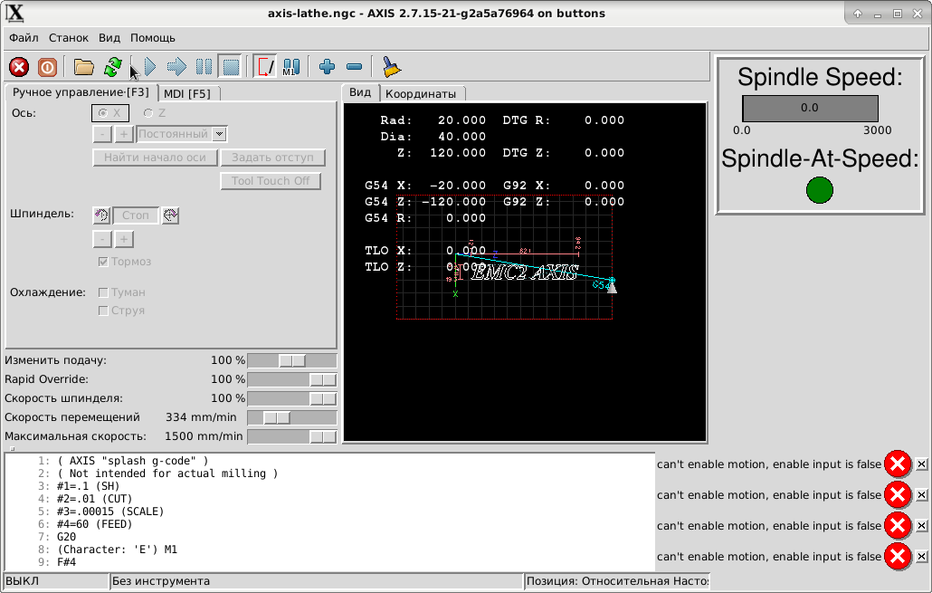

E-STOP _001.png (2852 просмотра) <a class='original' href='./download/file.php?id=195158&mode=view' target=_blank>Загрузить оригинал (104.95 КБ)</a>
Serg писал(а): ↑ 1. Станок не включится, пока не покажешь ему работающую кнопку ESTOP:
Наконец-то добрались руки сюда.
Но что-то не получается и выдает ошибку.
Вот файл.
buttons.hal
(12.69 КБ) 259 скачиваний
Может кто подсказать в чём мой косяк? (off машины не прописано в других местах, но используем)
Детальней на 15-й странице этой темы (по цитате можно пройти)
Ниже я описал общий вид.
М-Команды запускаются, если закомментировать первый флипфлоп.
Но тогда на аварийку не реагируют. (они и до этого не реагировали, по этому и хочу уже добить)
Это запуск вторичных шпинделей, что бы при аварии отключались.
Re: ТВ-16 + эл. гитара (может потом и полноценный ЧПУ)
Посмотрел сигнал машина-выкл и он не загорается...
А машина-вкл загорается при включении, так что по ходу нужно инвертировать и привязать к машина-выкл\
Инвертация помогла при помощи not.
При аварии и выкл машины тухнут сигналы и оба дополнительных шпинделя вырубаются. :ura:
С Е-стоп не разобрался :thinking:
