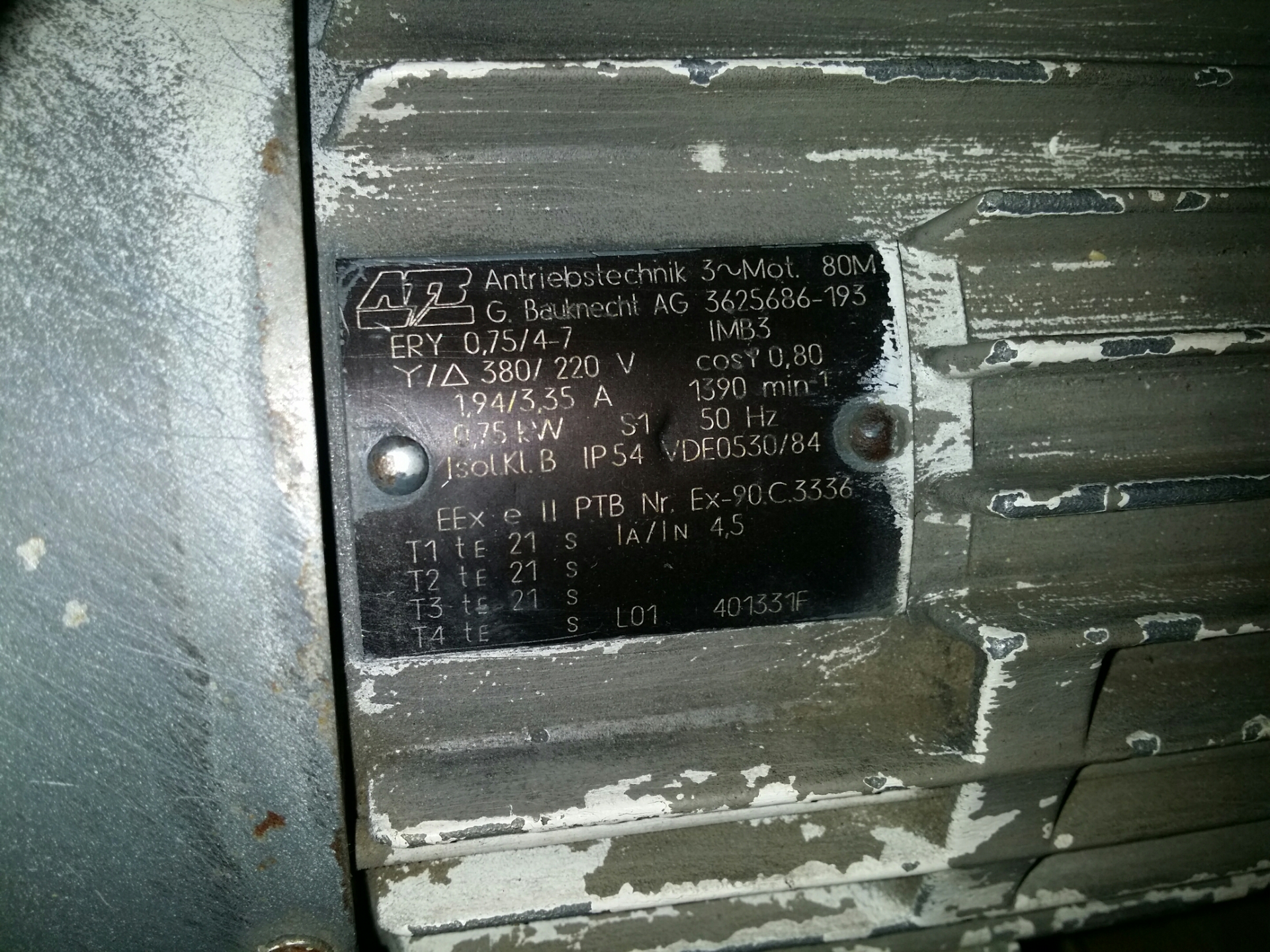

В том то и прикол, что характеристик того, что есть не знаю. (только шилдик покрашенный)
У нового 1.5 кВт 3000 об/мин. - 4.9Нм
У такого же АИР 0.75 кВт 1500 об/мин. - 5Нм
Получается, что нужно было брать 1.5 кВт на 1500 об/мин.? (у него 10Нм и прямую передачу)
Добрался до шилдика старого... (может кто поймёт на что там смотреть, правда был перемотан)
20210323_040125.jpg (2341 просмотр) <a class='original' href='./download/file.php?id=193757&mode=view' target=_blank>Загрузить оригинал (1.98 МБ)</a>

На моем 16У04П примерно такойже моточик, 0.75кВт 1850 об/мин. Частотник без вектора, кручу его до 3000 об.
С включенным перебором 12:1 спокойно обрабатываю сталь:
https://www.youtube.com/watch?v=gQ4AvU0Ya54
Но это на больших диаметрах, на маленьких до 30мм хватает и 3:1 перебора.
Когда стоял частотник с вектором то в принципе сталь обрабатывал на переборе 3:1 обороты на моторе были в районе 1000-1500.

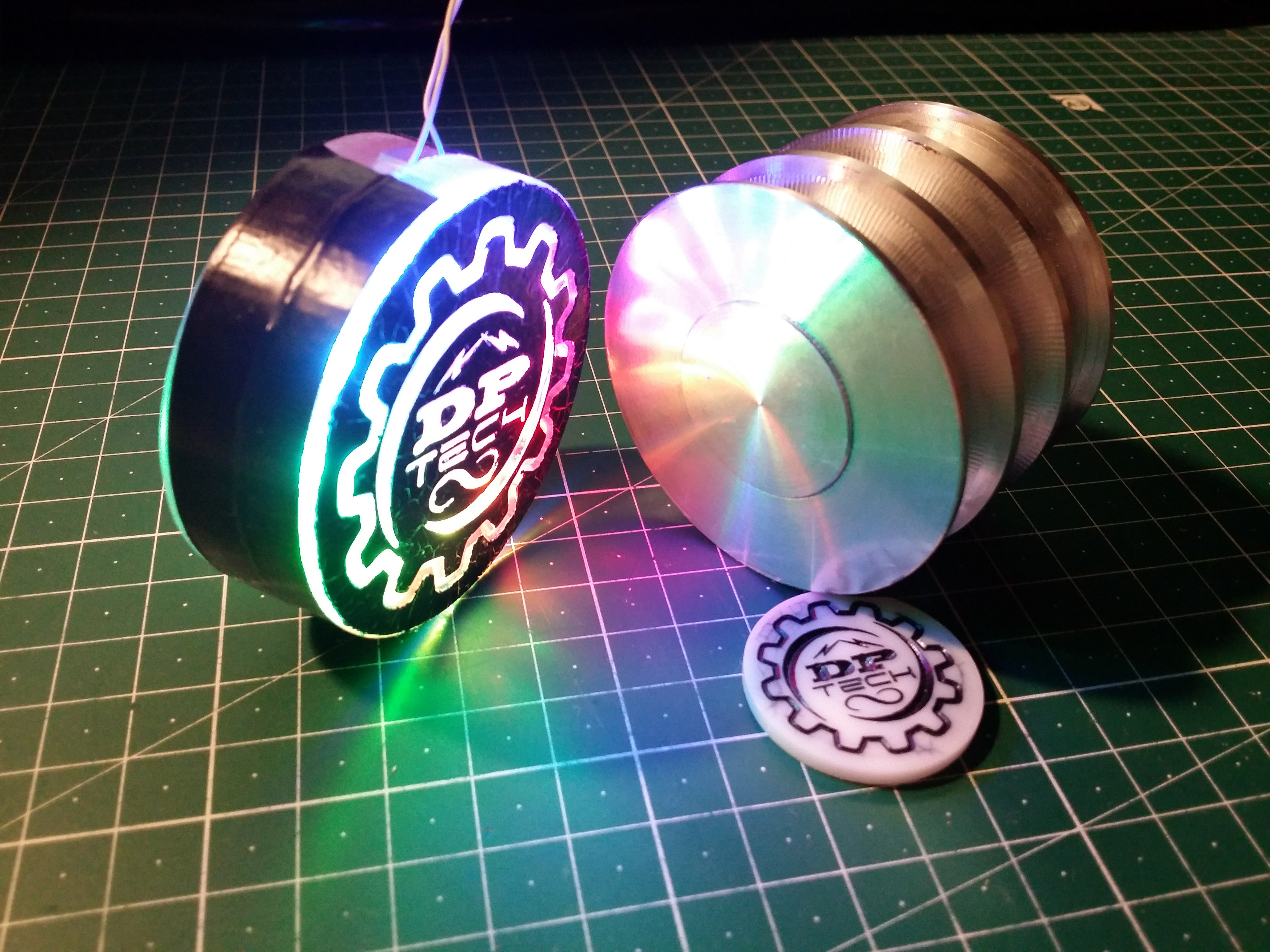

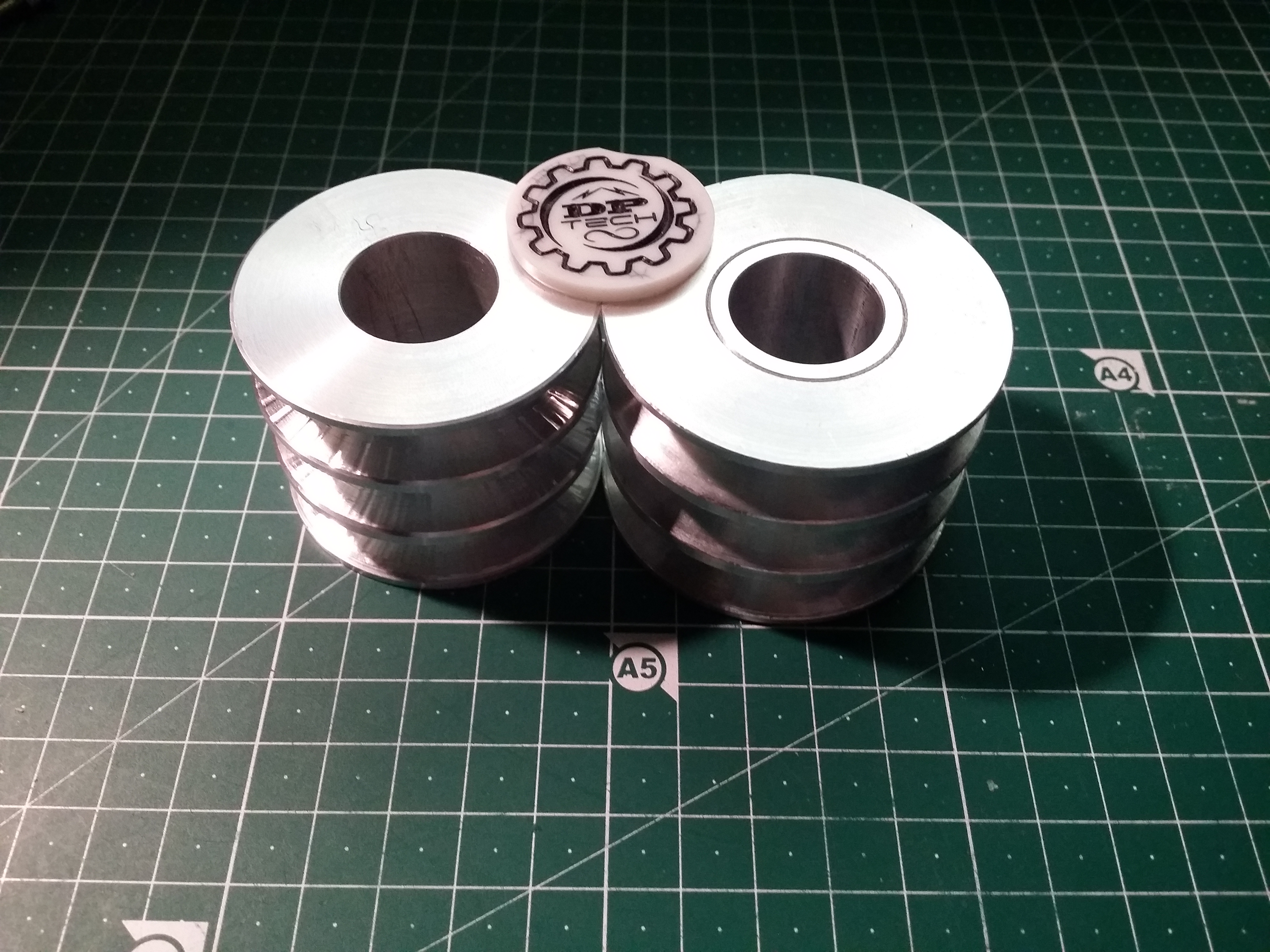

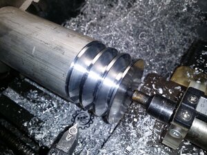

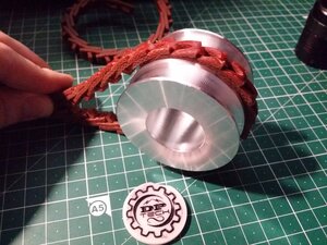

Всем привет!
Выточил шкив, как смог. (в инсте короткие видео)
С рассточкой пролетел и пришлось втулить.
По ходу дела понадеялся на замену мотора, готов был доплатит, но не удалось. (больше 2-х недель с момента покупки и что-то там с бухгалтерией...)
Из-за высоких оборотов захотел сделать шкив поменьше, но тоже пролетел со внутренним размером и растачивать уже дальше некуда, если будет шпон паз.
Тоже можно завтулить и заново расточить под плотную посадку с гужоном, или делать третий... :thinking:
У меня вопрос.
Как можно сделать шпон паз в этом шкиве?
То, что находил в интернете не подходит, так как нет нужных составляющих...
Пруток есть, просверлить могу, а вот вставки нет и не на чем заточить, даже если была.
Или просто просверлить отверстие и гужоном прижать?
Но шкив налазит без натяга и провернуть можно рукой. (+0,03мм втуленная, забыл про отгиб резца, +0,08мм, что поменьше шкив - УЦИ не верно задал значение, оставалось 0,2мм, но уже мимо опять)

xenon-alien писал(а): Как можно сделать шпон паз в этом шкиве?
Себе на токарный делал ножовкой по металлу и напильником. пропустил полотно в центральное отверстие и сделал надпилы для боковых граней шпон паза, дальше выбрал напильником. Шкив был из стали на 5 ручьев за 1.5 часа справился. У вас из алюминия, думаю за пол часа сделать можно.
三条通往知识的道路:反思之路是最高贵之路,模仿之路是最简单之路,体验之路是最苦之路
Re: ТВ-16 + эл. гитара (может потом и полноценный ЧПУ)
成龙79 писал(а): ↑ Себе на токарный делал ножовкой по металлу и напильником. пропустил полотно в центральное отверстие и сделал надпилы для боковых граней шпон паза, дальше выбрал напильником.
По ширине паза уложились в D10?..
