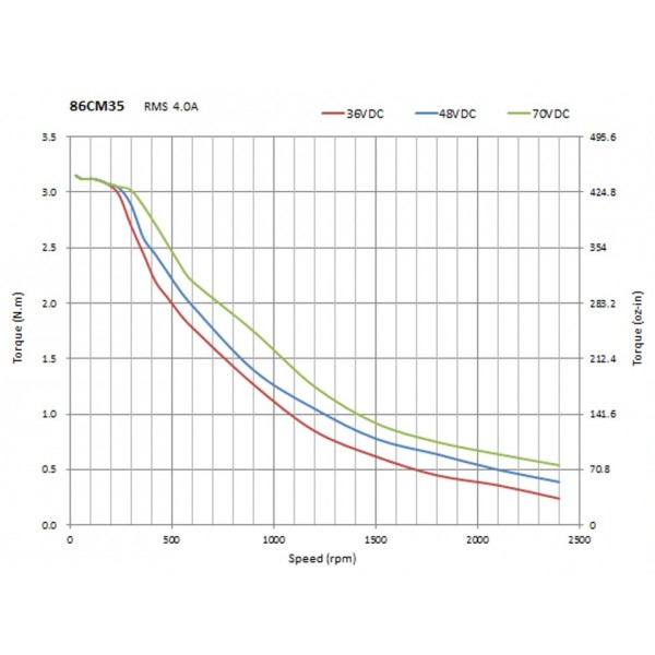

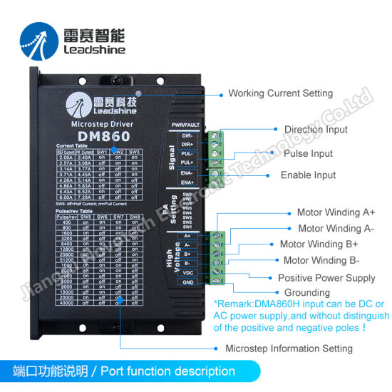

Ещё вопрос: почему ставится далёкие HAlF current а не Full current ? Разве это не означает- максимальный ток?
Все чему ты научился и можешь применить - это плоды твоего «терпения».
Re: Токарный 1К62 переделанный под ЧПУ!
Рамиль Сафиуллин писал(а): ↑ выше 6.4 ампер если выставляем- драйвер в ошибку уходит. И движок NEMA42 по характеристикам на 6 Ампер всего рассчитан
RMS нужно выставлять на драйвере для ШД 6А, а не пиковое значение. (6.4 ампер - 4.6А, 1,5А недотягивает для вашего ШД)
Рамиль Сафиуллин писал(а): ↑ а поперечную можно пальцем остановить.
Повторюсь. Чем больше обороты на ШД, тем меньше момент (учитывая редукцию). А если ещё и тока не хватает, то тем боле...
Рамиль Сафиуллин писал(а): ↑ Ещё вопрос: почему ставится далёкие HAlF current а не Full current ? Разве это не означает- максимальный ток?
Это когда не поступают импульсы на драйвер он на удержании половины выставленного тока.
При движении - выставленное значение.
ШД греется после часа работы на полном токе?

xenon-alien писал(а): ↑ Не поскупитесь на нормальный драйвер (хотя бы такой ~$62, инструкция, но можно по току перестраховаться, что бы до 8А) и вопросы сами собой отпадут.
Рамиль Сафиуллин писал(а): ↑ Полный ток имеете ввиду FUll current ? Или 6.4 ампера который?
Т.е. 4,6а - потому и не греется..

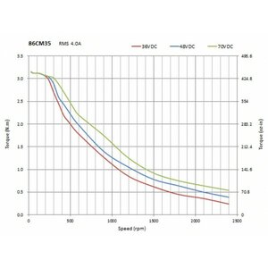

xenon-alien писал(а): ↑ Повторюсь. Чем больше обороты на ШД, тем меньше момент (учитывая редукцию). А если ещё и тока не хватает, то тем боле...
пример
stepper-motor-nema-34-35nm-86cm35.jpg (1545 просмотров) <a class='original' href='./download/file.php?id=193861&mode=view' target=_blank>Загрузить оригинал (43.92 КБ)</a>

Хм где же ток то, хотите сказать что драйвер плохой и просто не даёт нормально выставить ток, правильно я понимаю?
Рамиль Сафиуллин писал(а): ↑24 мар 2021, 23:48 Хм где же ток то, хотите сказать что драйвер плохой и просто не даёт нормально выставить ток, правильно я понимаю?
Драйвер, что у вас - Китайская подделка.
Ссылку, что дал выше - такой же, как у вас, только оригинал Китай (поищите у ваших продавцов). DM860 - 80v 6a (у вас до 5,6а, но и то не работает)
Dm860-Leadshine-Stepper-Motor-Driver.jpg (1536 просмотров) <a class='original' href='./download/file.php?id=193862&mode=view' target=_blank>Загрузить оригинал (68.17 КБ)</a>
