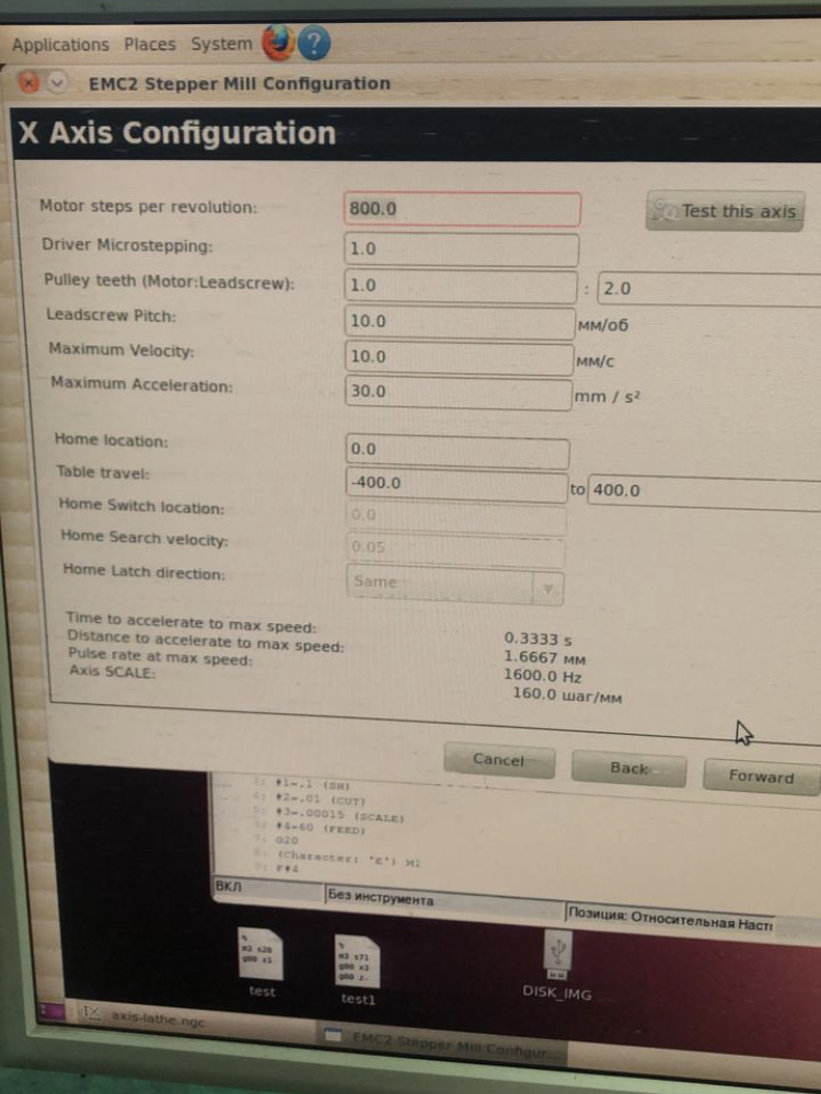

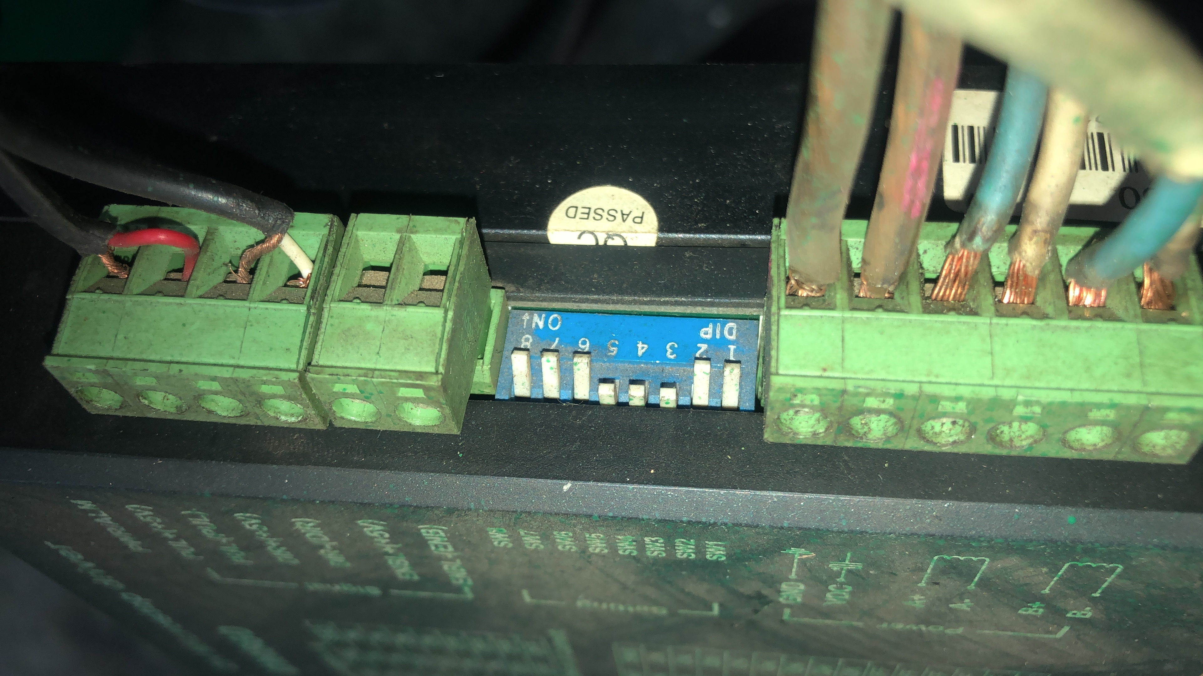

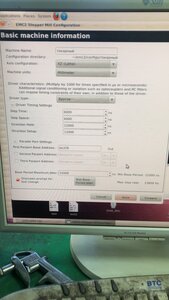

Пока с блоком питания до конца не разобрались, попробовали 1к1 редукцию сделать, поставили одинаковые шкивы. В настройках проломали уменьшать и увеличивать ускорение и скорость мотора.
Но толком ничего не получилось.
Настройки приложу, может что то не так сделали?

Re: Токарный 1К62 переделанный под ЧПУ!
На драйвере какое дробление выставлено?
Вы же понимаете, что для драйвера 24-80в подавать 19в как-то не логично...
Ну или оставьте как было, если вам что-то срочно нужно делать.
Купите временно БП от телефонной вышки на 48в. Их обычно можно докрутить (55-60в), или скрутить (36-40в).
Некоторые можно параллельно подключать и последовательно. (48+48=96в ну и скрутить до 78в)

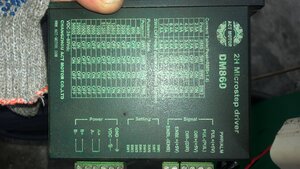

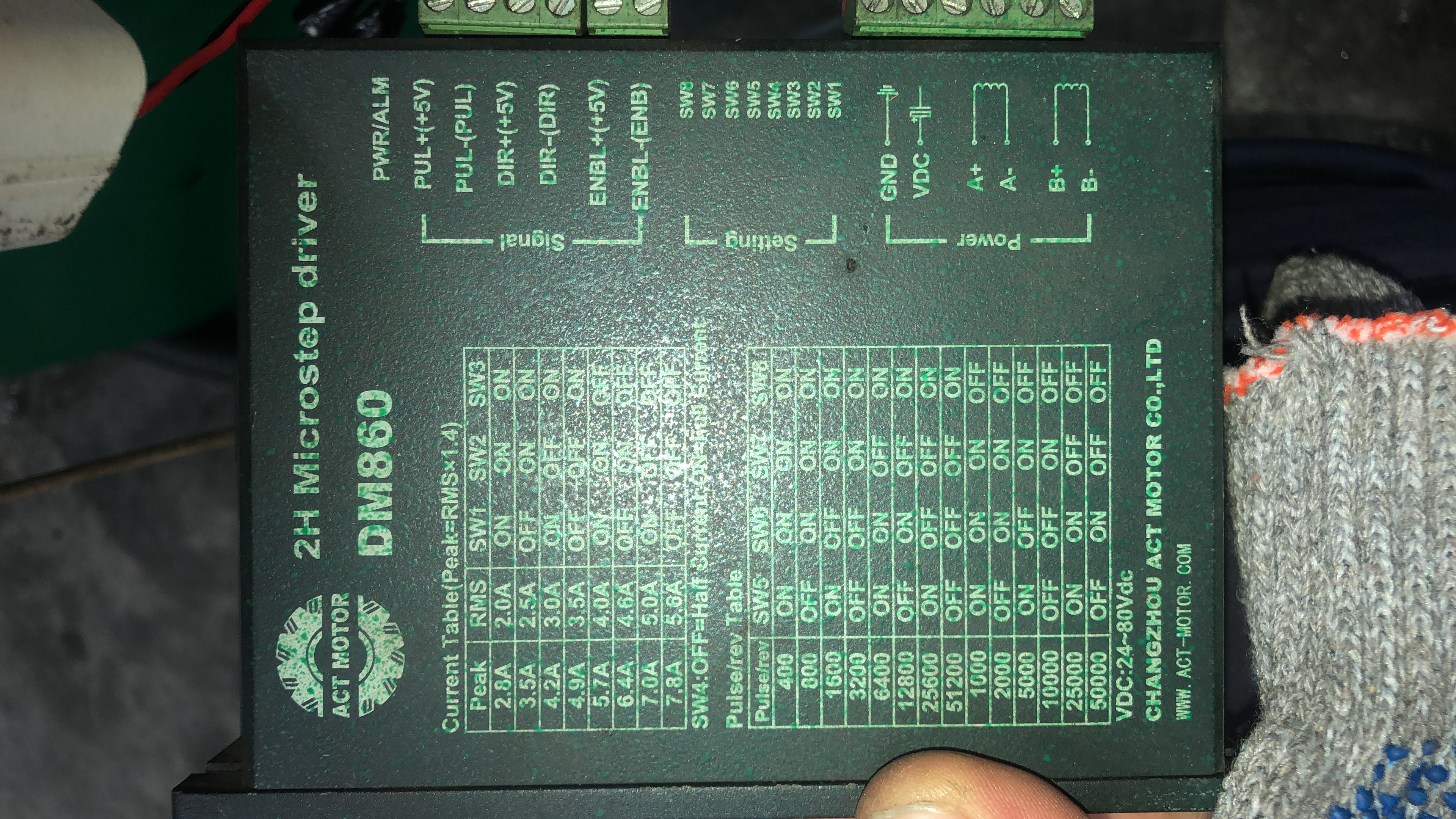

Оказалось, что блок питания на 19 Вольт... от МОНИТОРА! И питает только его, а так как он тупил и мы его выкинули, то он вообще бесполезным был). На один драйвер подаётся переменное напряжение 220В, на второй драйвер подаётся 72 Вольта от трансформатора через выпрямитель, но Толи он собран плохо то ли что, при включении ускоренной напряжение падает до 53 Вольта. Ниже приложил фото никак не могу понять какое дробление, 10 раз считал и 10 раз разное выходило). По моему 800 настроено

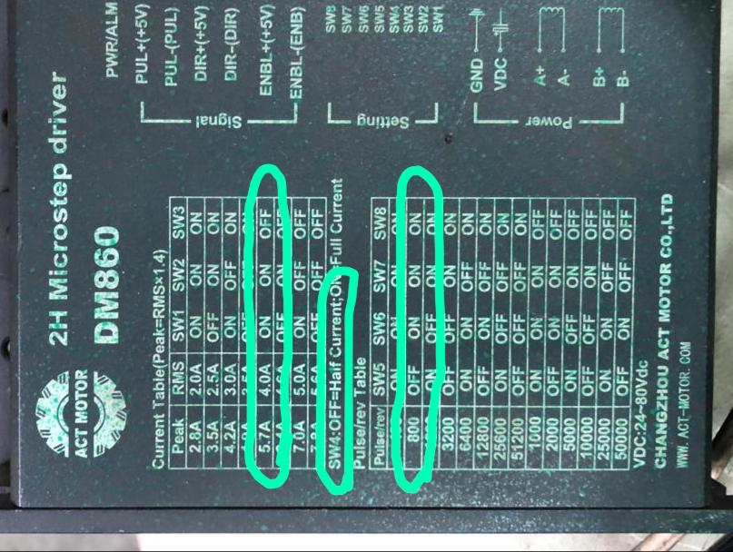

Рамиль Сафиуллин писал(а): ↑ По моему 800 настроено
У меня так же получилось 1/4 - 800 (200 шагов х 4 = 800)
Ток тоже верно посчитан по дип переключателям.
Но что бы понимать верно ли, то ШД должен быть градусов 40-50 после часа работы (с полным током - 4 включатель на ON)
Для этого нужно иметь БП с гарантированным током 5-10А. (хоть 24-72в - напряжение при достаточном токе не проседает сильно)
Рамиль Сафиуллин писал(а): ↑ нужно включить полный ток?
xenon-alien писал(а): ↑ то ШД должен быть градусов 40-50 после часа работы (с полным током - 4 включатель на ON)
Если не греется ШД то повысить ток на самом драйвере (смотреть следующее по возможности и так по возрастанию - лично я бы выставил последнее значения 5.6А (7.8А - пиковое), но не факт что драйверу не поплохеет, не сгорит...), или ток БП не вывозит. (если даже чуток греется ШД - тёплый, уже хорошо)
Переключать ток только при обесточенном шкафе.
Сомневаюсь, что ваш ШД на 4А (сейчас настроено на драйвере). Всякое бывает, но обычно такой ШД 5А 6А 8А...
Померяйте его размер и найдите аналог - проще будет с ориентироваться по току.
NEMA34 - 86х86мм (от 4-6А должно хватить и этого драйвера)
NEMA42 - 110х110мм (придется и драйвер новый покупать, что бы по току хватало - ниже 6 ампер не находил были и на 8А)
ну и длина ШД.

Сообщение Рамиль Сафиуллин »
Соотношение шкивов вернули пока обратно, потому что Раьота встала, были некоторые трения по механике , в месте где винт поджимается гайками торт упорный подшипник, вместо подшипника было трение сталь по стали( или чугун по чугуну) переделали все чтобы трение только на подшипник приходилось.. расслабили шайку под резцедержкой, оказывается когда ее затягиваешь она даёт немного нагрузки на винт. Вручную, когда токарь крутит за ручку, не больно заметно, а мотор видимо чувствует, но но !!! возможно все это и не нужно было делать, возможно все дело в просадке Вольтажа и как следствие тока. С БП ещё разбираемся..
В итоге... купили БП на 48 Вольт на 10 ампер. Мотор раьотает мягко.. Но также не тянет ничего более 1.1 м/мин , выше подклинивает, кстати что интересно подклинивает в основном в одну только сторону когда суппорт на себя идёт, а также когда идёт резкое переключение с одной стороны в другую. Вообщем тупик опять, завтра ещё будем проверять не пропускает ли он шаги, потому что оказалось что при старой конфигурации когда все расслабили, на каждую деталь пропуск шага 0.1 мм.. после каждой детали нужно коррекцию делать ... посмотрим, может хоть эта проблема уйдёт. выше 6.4 ампер если выставляем- драйвер в ошибку уходит. И движок NEMA42 по характеристикам на 6 Ампер всего рассчитан. а так в общем и целом получается тупик опять. Может с шагами как то связано? Суппорт держим руками - продольную подачу невозможно остановить, а поперечную можно пальцем остановить.
