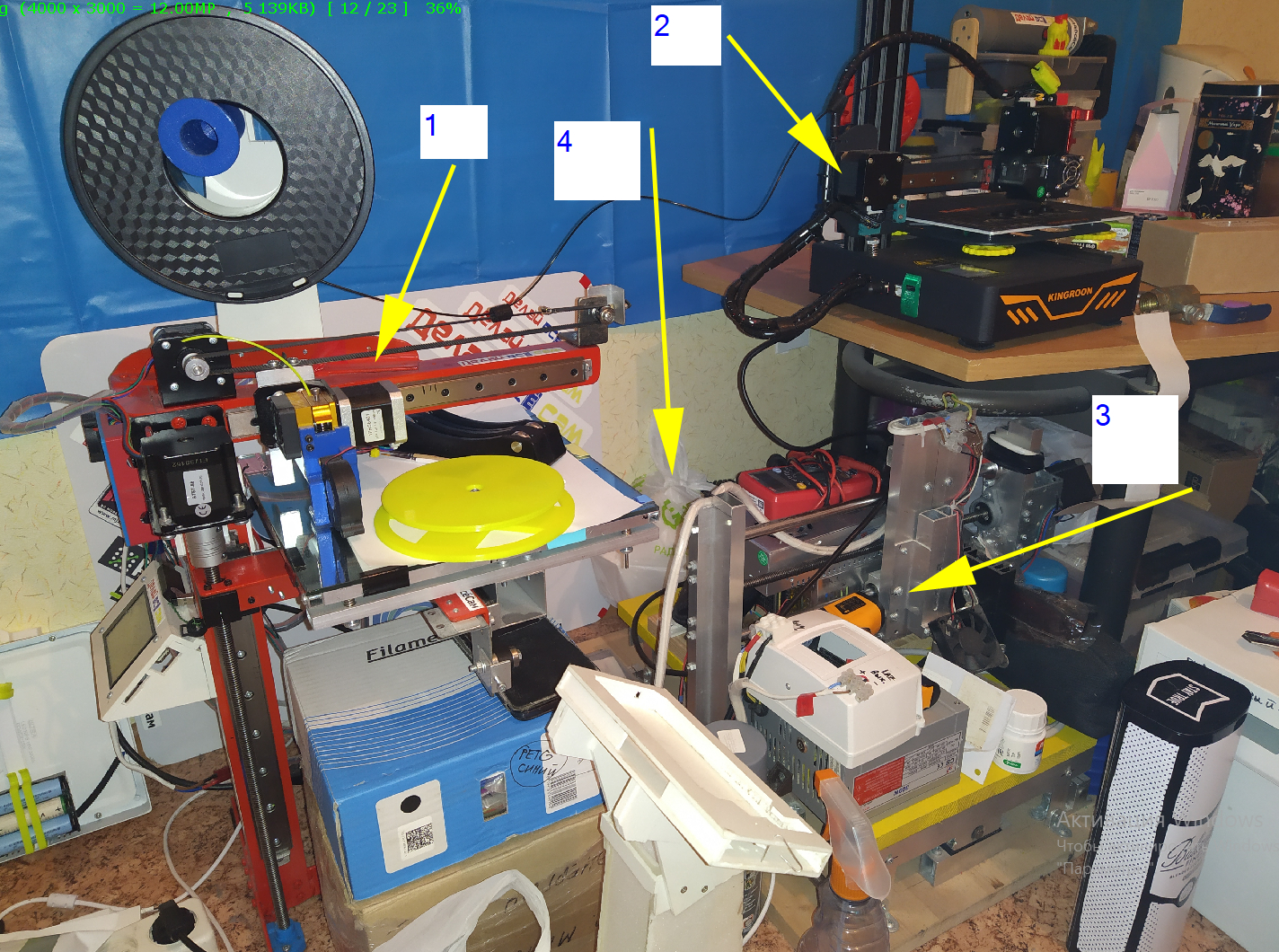

Тут есть нюанс ) Дело в том, что тут рассказ сразу про два принтера. Первый - самопал, он и имеет указанные проблемы, но он уже доработан (правда в виду появления второго принтера стоит пылится). А второй принтер - тот который Китайцы прислали для тестирования. Собственно последние видеоролики о нём. Почему всё в кучу ? Я два месяца назад спрашивал - делать отдельную тему или нет. Решили не делать, а просто всё сюда. Мол всё равно мусорка )
Про второй вопрос: самое интересное, что воблинг и эхо - появились после того как я насмотрелся видеороликов про то как правильно настроить принтер. На что я наткнулся ещё раз при запуске и настройке второго принтера. Видео я и сам планировал снять про настройки. Но это будет видео из серии - не смотрите на ютубе о том как настраивать принтер и избежите большое количество проблем.
Если принтер сам по себе не косячит, используете проверенный пластик. Самые лучшие настройки которые я рекомендую - это стандартные от Кура ) Скорость для внутренних заполнений и стенок меньше 60 мм (даже если Ваш принтер может и 120 мм-сек). Печать наружных стенок(лицевых) в два раза меньше. Для 60 мм-сек, соответственно 30 мм-сек. Высота слоя - стандартно 2/3 от диаметра сопла - максимум. А лучше ещё меньше. И всё ) И меньше пяльте видео специалистов по настройке.
Я кстати не обижаюсь и рад, что есть с кем пообщаться ) Ибо иногда кажется , что тут никого нет )

Странная история. Вот несколько вопросов на подумать.
1. Я не пользуюсь cura т. к. она убогая и кривая.
2. Я вот на дрыгостола печатаю на скоростях 100, ускорения 2000, рывках в 15 и не имею ни воблинге ни эха. Что я делаю не так?)
3. И высоту слоя я бы так не рекомендовал. Сможете напечатать тем же аэротехом на таких параметрах? А tpu? А если модель тонкостенная? А если нейлон и шестерня нагруженная? А прокладка?
4. А если у меня супервулкано и я печатаю 0.5 соплом я точно не могу абс печатать на температуре 250 слоем 0.5? Странно, печатается, идеальная адгезия межслойная.
5. А почему первый стоит пылится? 2 принтера печатают в 2 раза быстрее чем один. Октопринт в помощ.
6. Так может они появились из-за не понимания взаимосвязей? Ускорения, рывки, механика? Все точно норм? Слишком тяжёлый стол? Не держит балку? Тонкие ремни? Хлипкая конструкция?
Мне просто кажется что подавляющая масса 3д печатников относятся к достаточно простой механике как к чему то волшебному и не хотят искать причины и в них разбираться.

Критика - это хорошо ) Это подстёгивает к решению вопроса !
- По cura - тут у каждого своё мнение. Могу лишь спросить, что юзаете по итогу ? Что с Вашей точки зрения лучше ? Как я вижу(касательно cura ) один из лучших и интуитивных слайсеров. С морем настроек и постоянной поддержкой. Но ввиду слишком большого количества настроек в доступе- сама себя закапывает для использования обычным обывателем.
- Результат интересный, но подозрительный) Я и на 120 запускал - дрыгостол, но качество которое меня по итогу устроило - максимум на скорости в 60 мм-сек.
- Мой опыт по пласткикам - хоть и не велик, но то что я юзал - это PLA, PETG, HIPS и SBS. В наличии ещё есть ABS. За последний всё никак не возьмусь. В теории PETG почти он - но врядли так на самом деле. Я для себя по итогу оставил -как надёжные и удобные - только PLA и PETG.
Остальное всё нагрузка для пыльных полок. PLA как бы на него не гнали - всё равно один из лучших именно для красивых форм. Но это опять же - моё мнение. Распыляться на весь ассортимент на рынке - бесполезная трата. Образец сегодня и образец через пол года у одного и того же производителя потребуют донастройки. Мало того придут новые ...исчезнут старые. Появятся нонеймы. Так и вся жизнь пройдёт)
- по супервулкано и не дам совет. Не шарю ) Всё что я могу сказать, что я за Direct экструдеры. Как более широко применимые и более точные. Хотя для больших скоростей и не очень. Факт.
- Один мегапроект напечатан на двух принтерах. Просто так сказать не оформлен- я про него уже упоминал. Но как показала практика - два принтера это головняк. На самопале стоит сопло 0,6 мм (А хочу поставить вообще 0,8) на мелком 0,4 мм - типо для разных задач. А П/к у меня один. Даже если Сделать два профиля ... и даже две куры ) Как у меня - разных версий. Путаница и с соплами и со скоростями и с настройками - крыша поедет ) Если уж два - то надо однотипные.
OctoPrint - это хорошо ) Но ..... Мелкий принтер и так поддерживает. Надо только доделать. Большой самопал - тоже поддерживает дистанционку и плата расширения есть. Но и с флешки нет проблем. Когда их 5-6 шт.
- пытался я выдавливать максимум и т.д... но когда надо, чтобы всё сошлось и вал сел на втулку - сегодня и точно так же сел и через три месяца - по итогу - та примитивная технология ,что я описал ) Работает всегда. Плохо прилипает - меньше скорость. Порет наружку - меньше скорость. Ну ... это я из своего опыта.
Да разбираться это надо время ... В самопале есть и тяжёлый стол и проблемы по механике. Но уж чего не отнять у принтера FERRARИ от #ДелайВСёСам это его надёжности ) Ремни 10 мм. Направляющие прецизионные увеличенной ширины. Станина 5 кг чистой стали )
Просто про его уникальность промолчу.
Если такой принтер переехать машиной, то поломается машина, а не принтер ) Но это "лирика".
