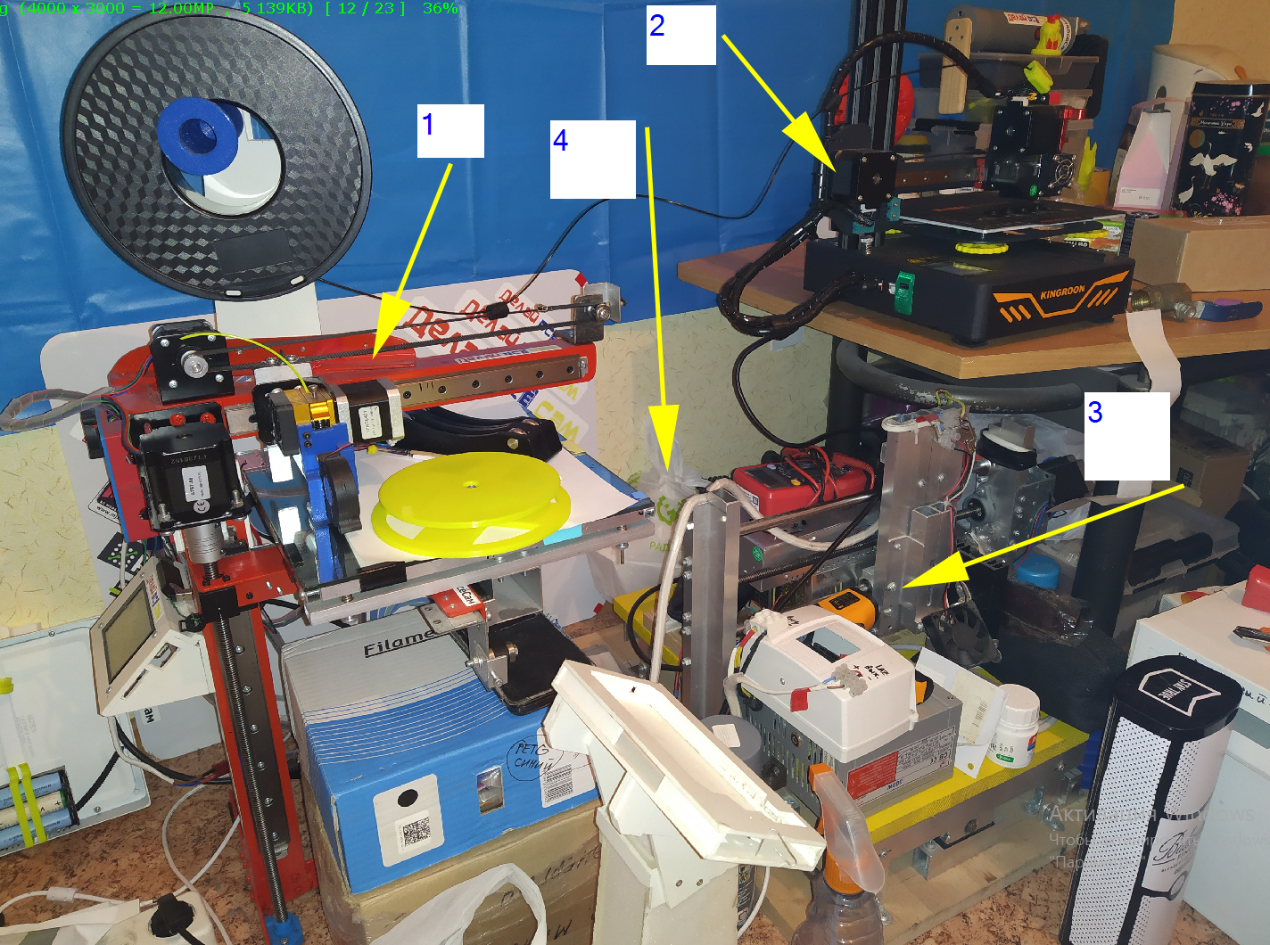

3D принтер с современной кинематикой и с сенсорным экраном
3D принтер с сенсорным экраном на линейных направляющих.

Вот свежее ... по электронике будущего станка:
MKS GEN L V1.0 - контроллер + МКС TFT35 - сенсорный экран - чудом уцелевший ...
https://www.youtube.com/watch?v=UKtajiojEXA
Далее планирую снять про мою кинематику.

Что означает " с современной кинематикой " ?

Одна ось ... одна направляющая ... одна каретка. Это проще в сборке ... Но в наладке могут быть проблемы. Такое получится только на прецизионных направляющих ... по крайней мере я на это надеюсь.Kachik писал(а):Что означает " с современной кинематикой " ?

Есть косяк с направляющими: похоже надо шлифовать посадку под рельсы ... ибо есть места где происходит подклинивание ... но это исправимо. Раму буду переигрывать - не нравится устойчивость ... ну и чтобы отличаться от всех планирую сделать три точки опоры, а не стандартных 4-ре. Стол тоже хотел сделать на три опоры ... но велосипед не буду изобретать - на 4-ре проще ...

Доброй ночи! Немного продвинулся. Вот решил поделиться. Изменил опору рамы. Добавил 3-ю ось. В процессе ременная передача с натяжителем:
https://www.youtube.com/watch?v=pn0_2OOu_tA
Требуется так же совет. Пока не победил заедание в каретках. Оно терпимое, но по итогу такая их работа мне не нравится. Я грешу на не шлифованную посадку под рельсовые направляющие. Но слышал и мнение, что вина может быть и в каретках. По кареткам вроде как основное это отсутствие смазки (мол с завода только консервация). Мало того рекомендуют каретку не шлифованной поверхностью прижимать, а подложить шайбы. Возникает тогда вопрос - шайбы тоже надо прецизионные ? Конечно можно просто взять и сделать это всё ... но если это ничего не даст ...может есть ещё подводные камни ?

Re: 3D принтер с современной кинематикой и с сенсорным экран
У меня на дешёвых каретках были раковины в каналах где бегают шарики...
Уже точно не помню, но чем-то заливал канал, а потом сверлом проходил. Стало лучше, по крайней мере перестало закусывать...

Оценил - визуально - не похоже ... Видимо что-то другое.Kachik писал(а):У меня на дешёвых каретках были раковины в каналах где бегают шарики...
