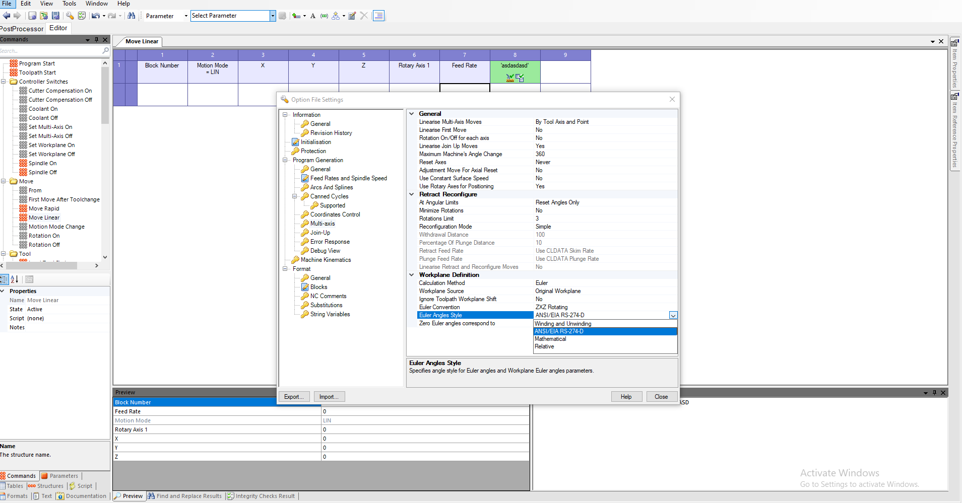

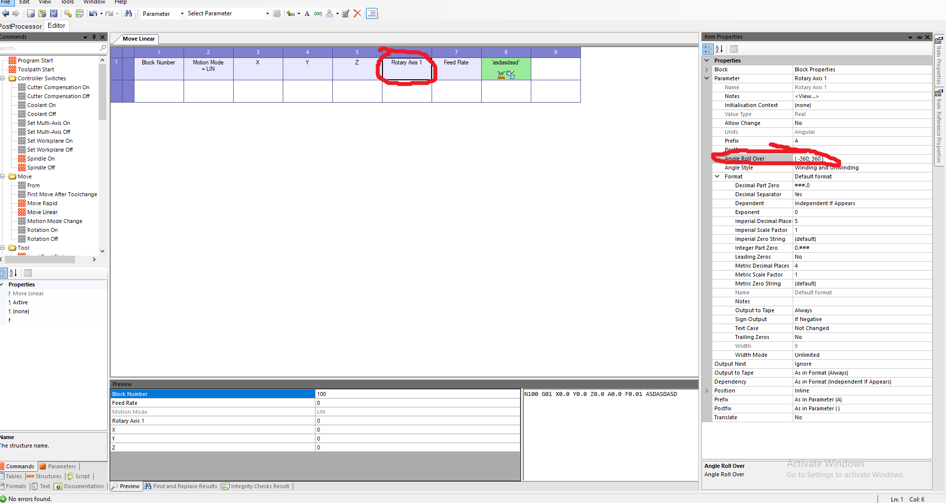

Я потыкался по autodesk manufacturing post processor utility но толи я не понял куда там тыкать толи там в конструкторе никак не развернуться особо, гугление по "pmpost if condition" "pmpost current position" и прочие наивные попытки разобраться счастья мне не принесли.

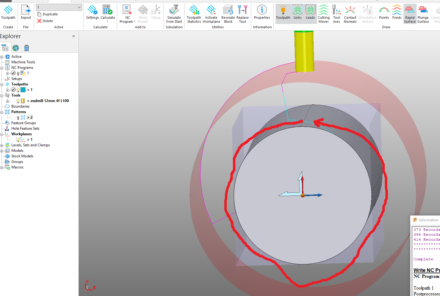

Ну был бы G0 я бы ещё понял, он действительно выполняться должен на безопасной высоте, но я говорю про G1.
Т.е. Сделать я вот прям затрудняюсь сделать в powermill тулпаф так чтобы заготовка два раза провернулась против часовой.
Вот такой тулпаф, например,
roll-huyol.png (5536 просмотров) <a class='original' href='./download/file.php?id=193564&mode=view' target=_blank>Загрузить оригинал (120 КБ)</a>
сгенерирует вот такой код:
N135 G01 X0.0001 A4.6125 F3000.0
N146 Z47.5862 A1.4826
N147 Z47.458 A0.4779
N148 Z47.3432 A359.4737
N149 Z46.881 A356.0155
при выключенном 360 ролловер доедет до нуля как и ожидается, а потом поедет в 359 через другой край, это же G1.
При включённом 360 ролловер он на каждую поедет строчку будет делать полный оборот + ещё немного.
Это настолько нелепо что я сомневаюсь что я не делаю какой-то очевидной дикости, вплоть до того что какие-то странные теории рассматриваю о том что "mach3 понял что он ворованный и специально делает всякую дичь чтобы портить вам заготовки".
У всех так-же не работает G1 через 0 в обратном направлении?

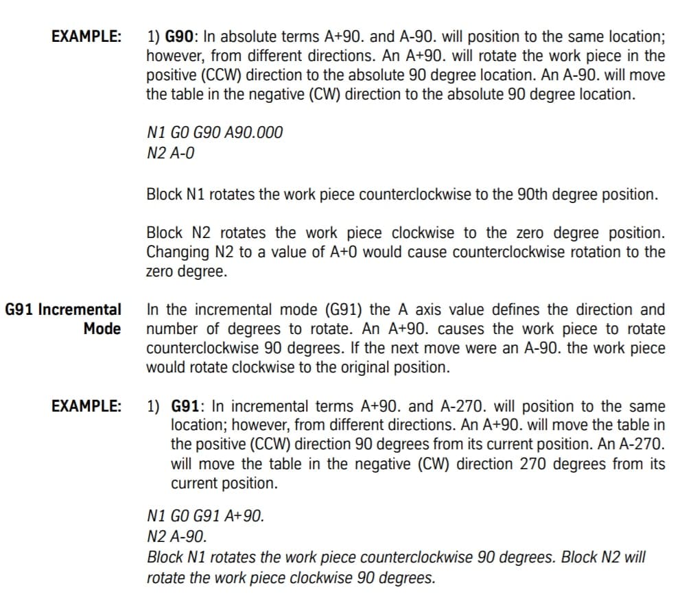

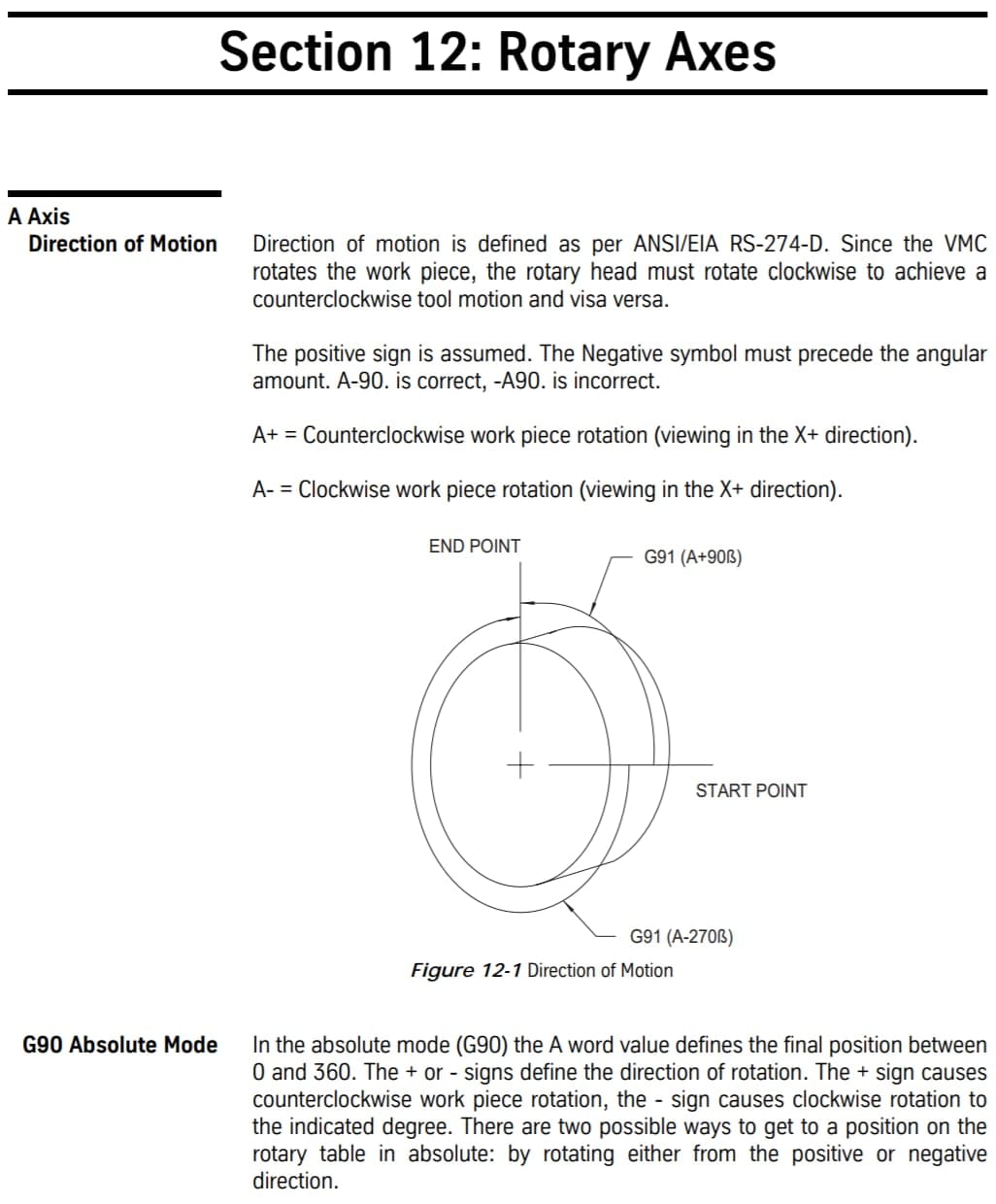

tsipa740 писал(а): ↑ Сделает 359 градусов по часовой. < Не то чего я желаю, но это хотябы объяснимо
tsipa740 писал(а): ↑ Полный оборот до 370 градусов. < Это чего вообще за поведение? Что за гоблины писали этот софт?
tsipa740 писал(а): ↑ Сделает 359 градусов по часовой. Плохо.
Нет. все движения там абсолютно логичны, просто вы не поняли, что для движения по часовой стрелки - угол положительный, а против часовой - отрицательный.
Чтобы из угла 15 вернуться в угол 10 не поворотом через всю окружность, а вращением в обратную сторону - нужно написать "А-10". вот и всё.
Соотвественно нужно пп настроить, чтобы при повороте против часовой писал "-" и нужную координату.
другое дело, что в некоторых других системах - поворотка всегда движется по кратчайшему пути, и это наоборот сложнее контролировать. приходится в ПП разбивать целый поворот(или дуги >180гр) на сегменты, чтобы сделать вращение. здесь же просто указание угла сделает однозначное вращение(хотя есть нюансы)

Нет, вы не правы. если в позиции A1 вы напишите A-359 = он сделает движение на 2 градуса. Если напишите A359 = будет путь через всю заготовку - на 358 градусов против часовой. Выбор полностью за вами. что напишите, то он и сделает.

Собственно это я и спрашиваю - возможно ли для повермилла, желательно используя pmpost а не дакт пост, сделать так чтобы код который генерирует ПП работал корректно с маком, или настроить мак таким образом чтобы он корректно работал с ПП повермилла. На мой взгляд тут возможны три варианта:
- Нет, никто не решил эту проблему, этого сделать невозможно
- Никто не использует ПМ с маком с поворотной осью
- Да, это возможно

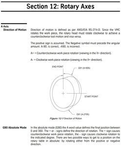

Автоматические кратчайшие перемещения вообще должны работать только в быстрых перемещениях g0 - в ту сторону, где минимальный угол поворота. Там есть отдельная галка в настройках для этого.
В рабочих G1 вы должны сами указать в какую сторону крутить - через короткий путь или через длинный. Тут направление нужно ЯВНО указывать знаком "+" или "-". У вас в пп, как понимаю, этого нет.
photo_2021-03-19_20-23-41.jpg (5328 просмотров) <a class='original' href='./download/file.php?id=193641&mode=view' target=_blank>Загрузить оригинал (85.44 КБ)</a>
photo_2021-03-19_20-24-37.jpg (5328 просмотров) <a class='original' href='./download/file.php?id=193640&mode=view' target=_blank>Загрузить оригинал (94.63 КБ)</a>

hmnijp писал(а): ↑19 мар 2021, 22:13 photo_2021-03-19_20-23-41.jpg
Спасибо за картинки, они кое-что проясняют. В ПП ПМ если такая буква, я пробовал ставить самые разные варианты, но генерируемый код не меняется. Я на вкладке комманд может неправильно референшу Rotary Axis 1 и надо как-то особенно это делать через параметры?
274d.png (5319 просмотров) <a class='original' href='./download/file.php?id=193645&mode=view' target=_blank>Загрузить оригинал (144.22 КБ)</a>

Окей, я поменял параметр Angle styles на RS274D на вкладке opt file -> mult-axis и ролловер на вкладке параметра линейного мува на -360; +360
и сгенерированный код выглядит так как нужно.
У меня сейчас нет доступа до станка проверить, но визуально всё отлично.

274d.png (5313 просмотров) <a class='original' href='./download/file.php?id=193649&mode=view' target=_blank>Загрузить оригинал (115.97 КБ)</a>
