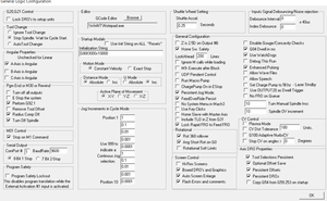

Здравствуйте.
Подскажите пожалуйста, есть mach3 с поворотной осью
mach3.png (5114 просмотров) <a class='original' href='./download/file.php?id=193546&mode=view' target=_blank>Загрузить оригинал (170.02 КБ)</a>
Галочки "шорт он G0" и "360 ролловер" стоят.
Наблюдаемое поведение при исходном состоянии X0 Y0 Z0 A0:
G0 A1
G0 A359
сделает градус по часовой и два против. Хорошо. Это то поведение которое не вызывает у меня изумления.

Если в кадре (в строчке) явно не указан код G01, то перемещение в данном кадре выполняется как G00. Опция матча как раз только для ускоренных перемещений G00. У Вас строка 135 это G01, а вот все остальные выполняются на ускоренном перемещении. А вообще - отключите эту галку и голова болеть не будет...
Просто, что бы пользоваться данной галкой нормально - КАМ программа (а вернее постпроцессор) должна понимать, что ось А с бесконечным вращением и имеет углы A0-A360 и не имеет А вне этих пределов.
Правда непонятно как будет проходиться стык 0-360 (вернее понятно - роторной обработки не будет).
Иначе, например делаем роторную обработку и деталь вращается подряд 10 раз вокруг оси. КАМ выдаст движение до А3600. И далее возврат возможен только отмотав 10 раз назад...
Это у Хаасов вроде поворотка 0-360 и эта галка для совместимости с их и им подобным, софтом.

Нет. все движения там абсолютно логичны, просто вы не поняли, что для движения по часовой стрелки - угол положительный, а против часовой - отрицательный.
Чтобы из угла 15 вернуться в угол 10 не поворотом через всю окружность, а вращением в обратную сторону - нужно написать "А-10". вот и всё.
Соотвественно нужно пп настроить, чтобы при повороте против часовой писал "-" и нужную координату.
другое дело, что в некоторых других системах - поворотка всегда движется по кратчайшему пути, и это наоборот сложнее контролировать. приходится в ПП разбивать целый поворот(или дуги >180гр) на сегменты, чтобы сделать вращение. здесь же просто указание угла сделает однозначное вращение(хотя есть нюансы)

tsipa740 писал(а): ↑ Т.е. я понимаю что существует способ мышления при котором можно получить либо работающий кратчайшее перемещение `359 -> 1` либо кратчайшее перемещение `2 -> 1` но никак не оба сразу т.к. оба сразу это нелогично при таком способе мышления
Автоматические кратчайшие перемещения вообще должны работать только в быстрых перемещениях g0 - в ту сторону, где минимальный угол поворота. Там есть отдельная галка в настройках для этого.
В рабочих G1 вы должны сами указать в какую сторону крутить - через короткий путь или через длинный. Тут направление нужно ЯВНО указывать знаком "+" или "-". У вас в пп, как понимаю, этого нет.

При включённом 360 ролловер он на каждую поедет строчку будет делать полный оборот + ещё немного.
Это настолько нелепо что я сомневаюсь что я не делаю какой-то очевидной дикости....
Проблема в вашем коде - хотите вращать в обратном направлении, тогда в этом случае везде должен стоять знак минус
N146 Z47.5862 A-1.4826
N147 Z47.458 A-0.4779
N148 Z47.3432 A-359.4737
N149 Z46.881 A-356.0155
И всё будет работать правильно.

hmnijp писал(а): ↑19 мар 2021, 22:13 photo_2021-03-19_20-23-41.jpg
Спасибо за картинки, они кое-что проясняют. В ПП ПМ если такая буква, я пробовал ставить самые разные варианты, но генерируемый код не меняется. Я на вкладке комманд может неправильно референшу Rotary Axis 1 и надо как-то особенно это делать через параметры?
274d.png (4867 просмотров) <a class='original' href='./download/file.php?id=193645&mode=view' target=_blank>Загрузить оригинал (144.22 КБ)</a>

Окей, я поменял параметр Angle styles на RS274D на вкладке opt file -> mult-axis и ролловер на вкладке параметра линейного мува на -360; +360
и сгенерированный код выглядит так как нужно.
У меня сейчас нет доступа до станка проверить, но визуально всё отлично.

tsipa740 писал(а): ↑ Окей, я поменял параметр Angle styles на RS274D на вкладке opt file -> mult-axis и ролловер на вкладке параметра линейного мува на -360; +360
Отлично, что нашлась настройка соответствующая..., но проверяйте аккуратно, тк кроме этого описания, всё равно есть отзывы что mach3 поглюкивает :hehehe:
Ещё вижу там строчку в настройках - sign output... может там варинаты разные ещё...

Нууу я добрался таки до станка и проверил и оно всеравно не работает.
На этот раз не работает `G1 A1 -> G1 A-0` - он едет через всю заготовку а не по кратчайшему пути
hmnijp
Сообщения: 1553
Репутация: 542
Откуда: Ульяновск
Re: Направление вращения поворотной оси в mach3
Сообщение hmnijp »
tsipa740 писал(а): ↑20 мар 2021, 10:31 Нууу я добрался таки до станка и проверил и оно всеравно не работает.
Ну что есть - то есть. это уже скорее косяк мача - не совсем логично работает, или -0 не понимает... :wik:
Если писать G1 A1 -> G1 A-0,0001, или G1 A1 -> G1 A-360(та же самая точка) то едет правильно...
попробуйте с лимитами поиграть в пп, или замену -0 на -360...
