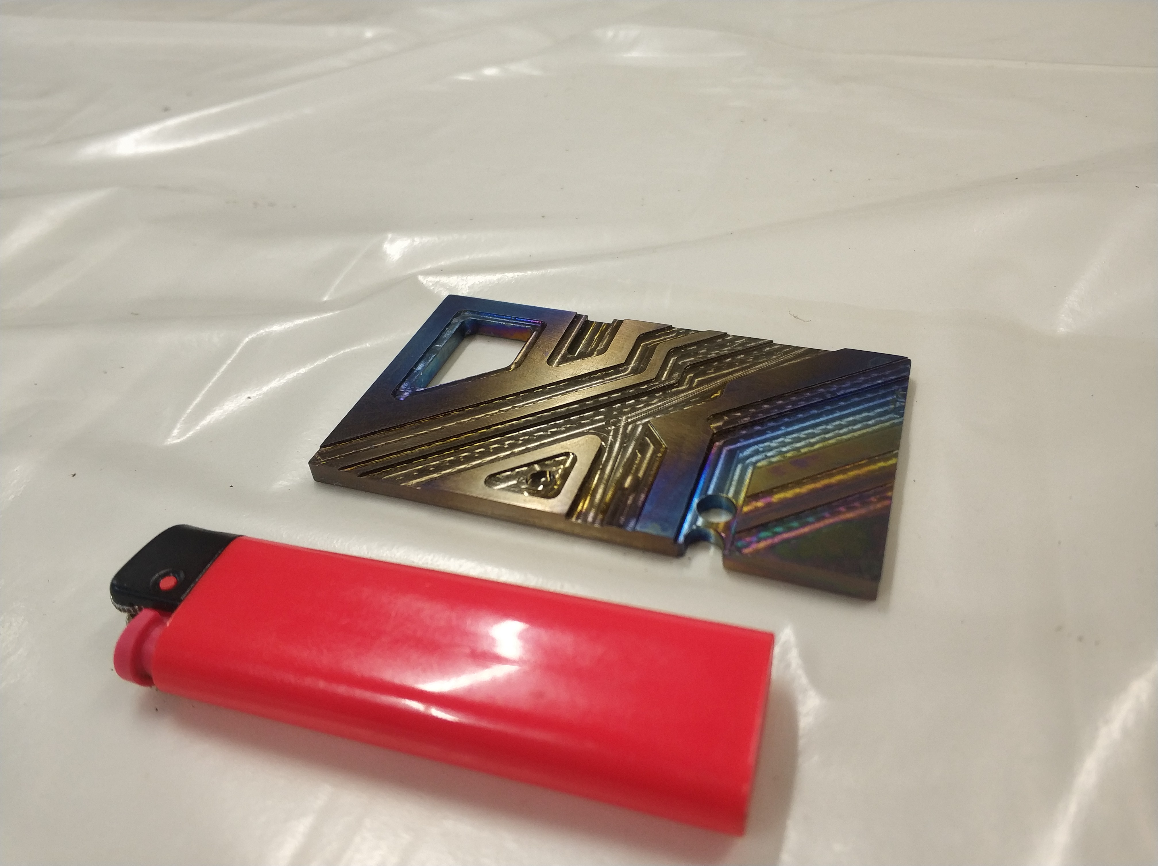

Свершилось наконец, я попробовал титан на станке)))
Просто баловство, типа брелок.
Все делалось фрезой тройкой четырехзубой, 8к оборотов, подача около 800мм.
И немного горелкой доработал)))
Видосик чуть позже, пока фоточки)))
