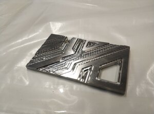

Свершилось наконец, я попробовал титан на станке)))
Просто баловство, типа брелок.
Все делалось фрезой тройкой четырехзубой, 8к оборотов, подача около 800мм.
И немного горелкой доработал)))
Видосик чуть позже, пока фоточки)))
IMG_20210219_180536.jpg (3842 просмотра) <a class='original' href='./download/file.php?id=192476&mode=view' target=_blank>Загрузить оригинал (1.75 МБ)</a>
IMG_20210219_180546.jpg (3842 просмотра) <a class='original' href='./download/file.php?id=192477&mode=view' target=_blank>Загрузить оригинал (1.84 МБ)</a>
IMG_20210219_182750.jpg (3842 просмотра) <a class='original' href='./download/file.php?id=192478&mode=view' target=_blank>Загрузить оригинал (1.69 МБ)</a>
IMG_20210219_182802.jpg (3842 просмотра) <a class='original' href='./download/file.php?id=192479&mode=view' target=_blank>Загрузить оригинал (1.72 МБ)</a>
IMG_20210219_190805.jpg (3842 просмотра) <a class='original' href='./download/file.php?id=192480&mode=view' target=_blank>Загрузить оригинал (1.52 МБ)</a>
IMG_20210219_190834.jpg (3842 просмотра) <a class='original' href='./download/file.php?id=192481&mode=view' target=_blank>Загрузить оригинал (1.64 МБ)</a>
IMG_20210219_190845.jpg (3842 просмотра) <a class='original' href='./download/file.php?id=192482&mode=view' target=_blank>Загрузить оригинал (1.53 МБ)</a>
