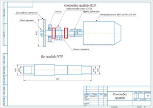

Добрый день! Планируется изготовить станок для торцевой обработки зеркального полотна. Нужен совет относительно компоновки привода исполнительного круга.
Чертеж компоновки привода.jpg (1426 просмотров) <a class='original' href='./download/file.php?id=193318&mode=view' target=_blank>Загрузить оригинал (900.14 КБ)</a>

KoltsovEA писал(а): ↑10 мар 2021, 15:28 Добрый день! Планируется изготовить станок для торцевой обработки зеркального полотна. Нужен совет относительно компоновки привода исполнительного круга.
Я на своём сажал прямо на вал двигателя.
И, по моему, мощность маловата.

KoltsovEA писал(а): ↑ Нужен совет относительно компоновки привода исполнительного круга
Я б на два подшипника вал сажал (разнесенно), чтоб диск не било и не скалывало кромки с торца.

Q-starь писал(а): ↑11 мар 2021, 07:07
Первый прототип был изготовлен в подобной концепции - закрепление рабочего диска на валу электродвигателя через переходник. Диаметр рабочего диска составляет 100 мм, электродвигатель 3-х фазный асинхронный 1350 об/мин, 0,12кВт. Но при переоборудовании на диск 150 мм, малозначительные биения переходят в визуальные колебания, в результате производить обработку кромки стекла - невозможно, появляются сколы. В добавок, из-за увеличения диаметра диска, увеличивается окружная скорость точки рабочей поверхности, в результате - заготовка подгорает. Чтобы исключить биения принято решение закрепить диск на самостоятельной опоре, а двигатель установить мощнее, с более низкой частотой вращения.

xvovanx писал(а): ↑11 мар 2021, 09:34 Я б на два подшипника вал сажал (разнесенно), чтоб диск не било и не скалывало кромки с торца.
Пардон, я не увидел что на одной опоре :hehehe: Однозначно не взлетит, будет колоть, только на двух.

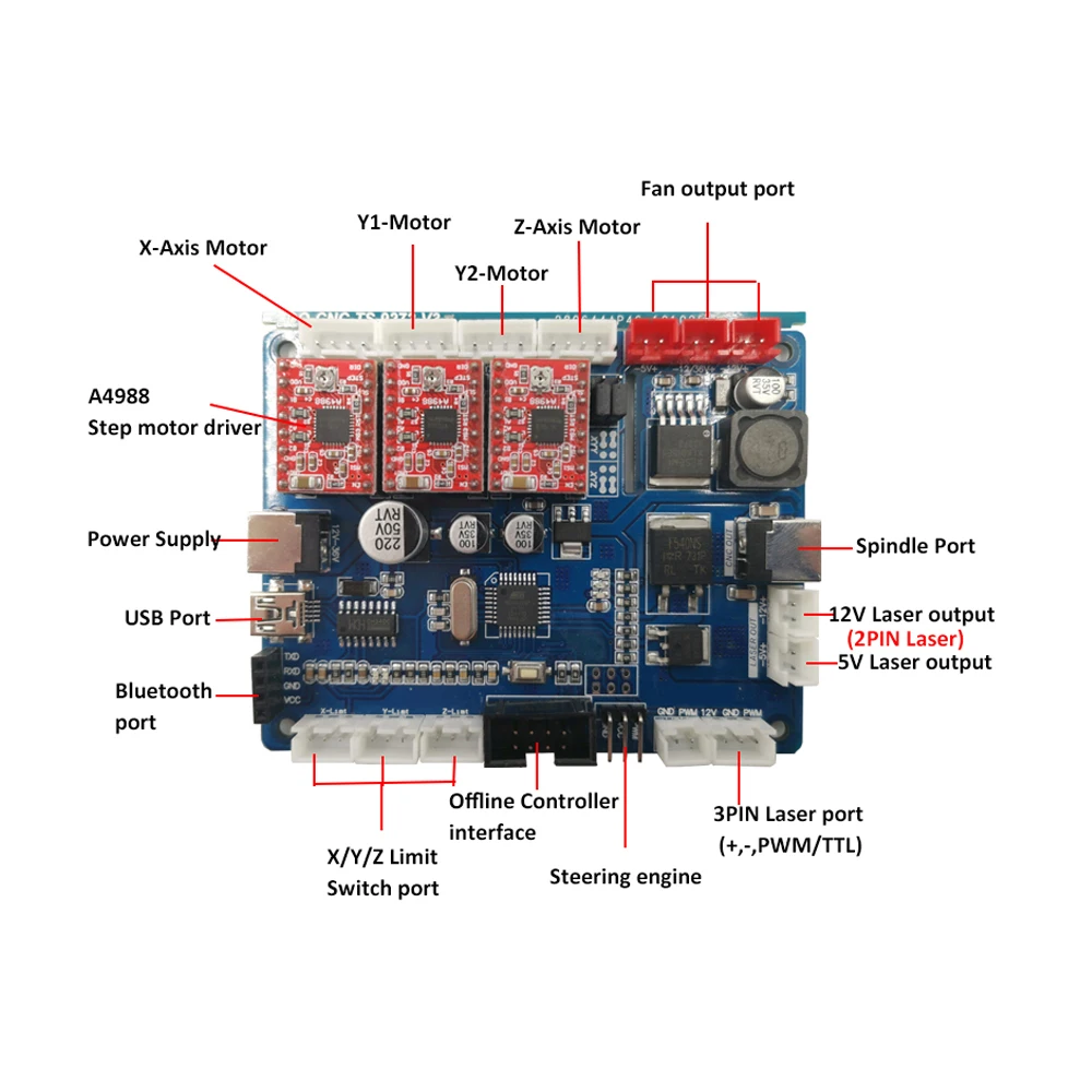

Здравствуйте. Подскажите, пожалуйста, как подключить инвертор к плате? Можно ли брать инвертор на 2,2кв для шпинделя на 800в ?
Сообщения: 2098
Все зависит как работают выход шпинделя и выход лазера и надо ли с платы управлять оборотами шпинделя. Скорее всего надо будет либо промежуточное реле либо плату ШИМ в 0-10В.
