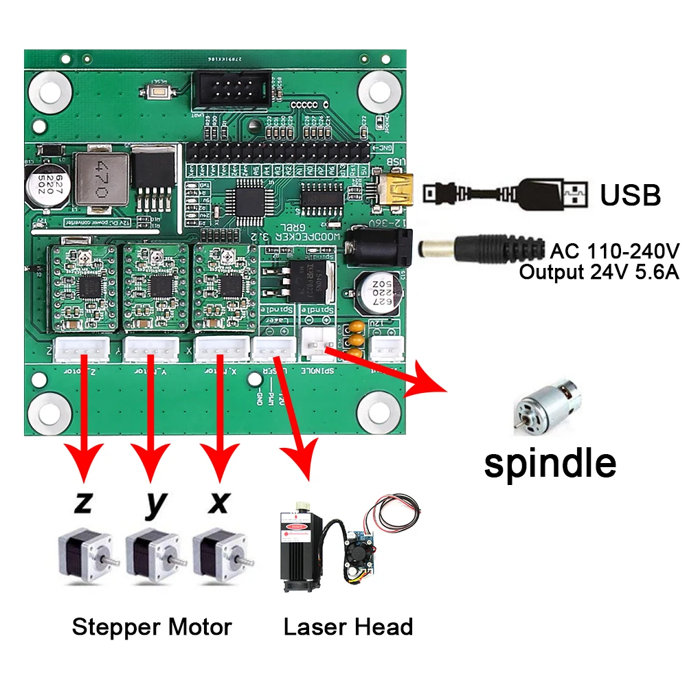

Подскажите пожалуйста, можно ли шпиндель на 800Вт подключать к этой плате . Стоит ли покупать инвертор , если в комплекте уже идёт плата с выходом на шпиндель ?

Никита2 писал(а): ↑ Стоит ли покупать инвертор , если в комплекте уже идёт плата с выходом на шпиндель ?
Хорошая шутка, я оценил.

Никита2 писал(а): ↑ Стоит ли покупать инвертор ,если в комплекте уже идёт плата с выходом на шпиндель ?
Стоит. 800Вт шпиндель будет многополюсный бесконтактный AC220V с частотным управлением, а тот что у вас на картинке -300Вт DC36V коллекторный.
Сообщения: 2098
Инвертор покупать не обязательно, а вот частотный преобразователь очень не помешает 3-х фазному 800Вт шпинделю.

nevkon писал(а): ↑09 мар 2021, 13:16 Инвертор покупать не обязательно, а вот частотный преобразователь очень не помешает 3-х фазному 800Вт шпинделю.
А чем частотный преобразователь отличается от инвертора ? Нашёл на алиэкспрессе 2 шпинделя по 800вт.Один 3 фазный(100$) , второй 1 фазный(50$). Стоит ли переплачивать?

Сообщения: 3310
nevkon писал(а): ↑ Инвертор покупать не обязательно, а вот частотный преобразователь очень не помешает
У китайцев это одно и то же ;)
Никита2 писал(а): ↑ Нашёл на алиэкспрессе 2 шпинделя по 800вт.Один 3 фазный(100$) , второй 1 фазный(50$). Стоит ли переплачивать?
Вы полагаете все тут экстрасенсы :cheesy: ? Ссылки в студию
