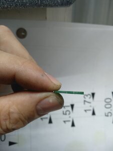

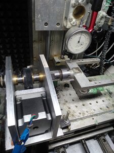

Всем привет!! Сделал новую поворотку вместо старой, но проблема не ушла. При повороте на 180 градусов заготовка поворачивается криво, при помощи тндикатора выяснил, что угол составляет 181.88 градусов, при повороте же на 360 все ровно, погрешность по индикатору 1 сотка. Помогите, что может быть? Люфтов нет, заеданий тоже нет.

Шестерня вырезана на станке. Это делалось так: по индикатору выставил рамку для заготовки перпендикулярно ост z по индикатору. Повернул на 180 градусов заметил расхождение рожков рамки по высоте. Индикатором опять выставил в горизонт относительно z, в строке оси a появилось значение 181.88 градусов

Что-то уж очень дофига получилось, 1.8 градуса это больше 2.5 мм при ширине рамки 80. Проверяйте измерения сначала.

Kost_irk писал(а): ↑15 мар 2021, 14:19 Что-то уж очень дофига получилось, 1.8 градуса это больше 2.5 мм при ширине рамки 80. Проверяйте измерения сначала.
Так и модель вырезается со значительным перекосом

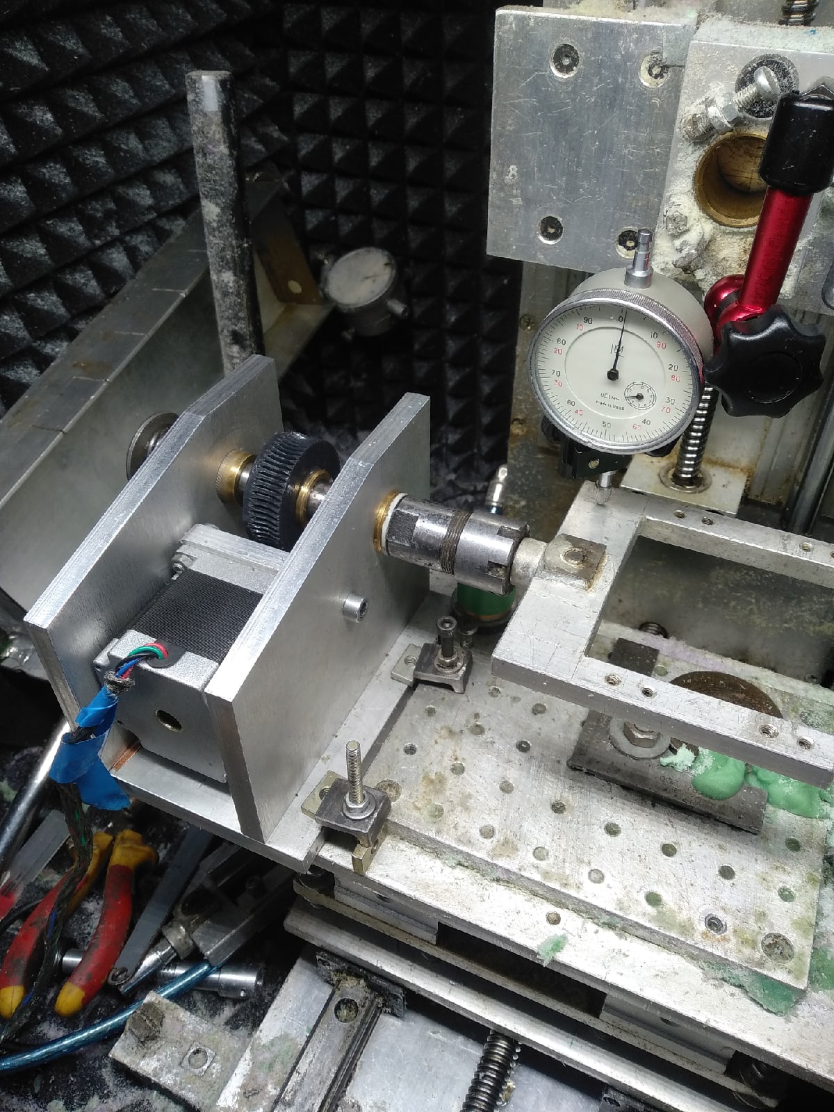

Вот

Если повернуть на 90 и потом на 180 такой же перекос? Имею ввиду во всём диапазоне вращения сохранится такая кривизна?

Попробовал. Перепад на 100 мм рамки получился 0.5 мм примерно. А если как первый раз мерял, то 2.5 мм примерно. Неужели шестерня кривая?

Попробуйте еще поменять начальную грань рамки, т.е. у вас в превом случае недоезд 1.8 градуса пришлось добавлять, а если начать с другой грани тоже недоезд будет, или наоборот больше? А вообще вы в курсе, что у шаговика вал пружинит в осевом направлении в одну сторону? Подозреваю, что нормальной опорой червяка у вас там не пахнет.

Сделано по образу и подобию рабочего образца станка Стриж. Кривая шестерня. Теперь я в этом почти на 100% уверен. Попробовал разные позиции рамки в поворотке, результат погрешности везде разный=кривая шестерня. Спасибо за помощь в поисках проблемы. Спасибо!!

Re: Неправильная работа поворотной оси
Может П-образная пластина не по центру оси стоит...
