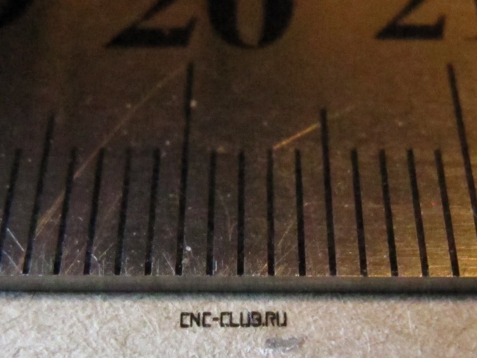

Либо фокус не фокус, либо мощности много...
При нормальных настройках механики и мощности можно добиться такого результата:
Прожиг.jpg (6142 просмотра) <a class='original' href='./download/file.php?id=193399&mode=view' target=_blank>Загрузить оригинал (191.92 КБ)</a>

Rom327 писал(а): можно добиться такого результата
надпись есть, а где станок и сиськи? :hehehe:

Rom327 писал(а): Либо фокус не фокус, либо мощности много...
Скорей всего, все вместе!
Так мелко писать не пробовал.....успокоился на.....адрес электронки написанный на спичке!)
