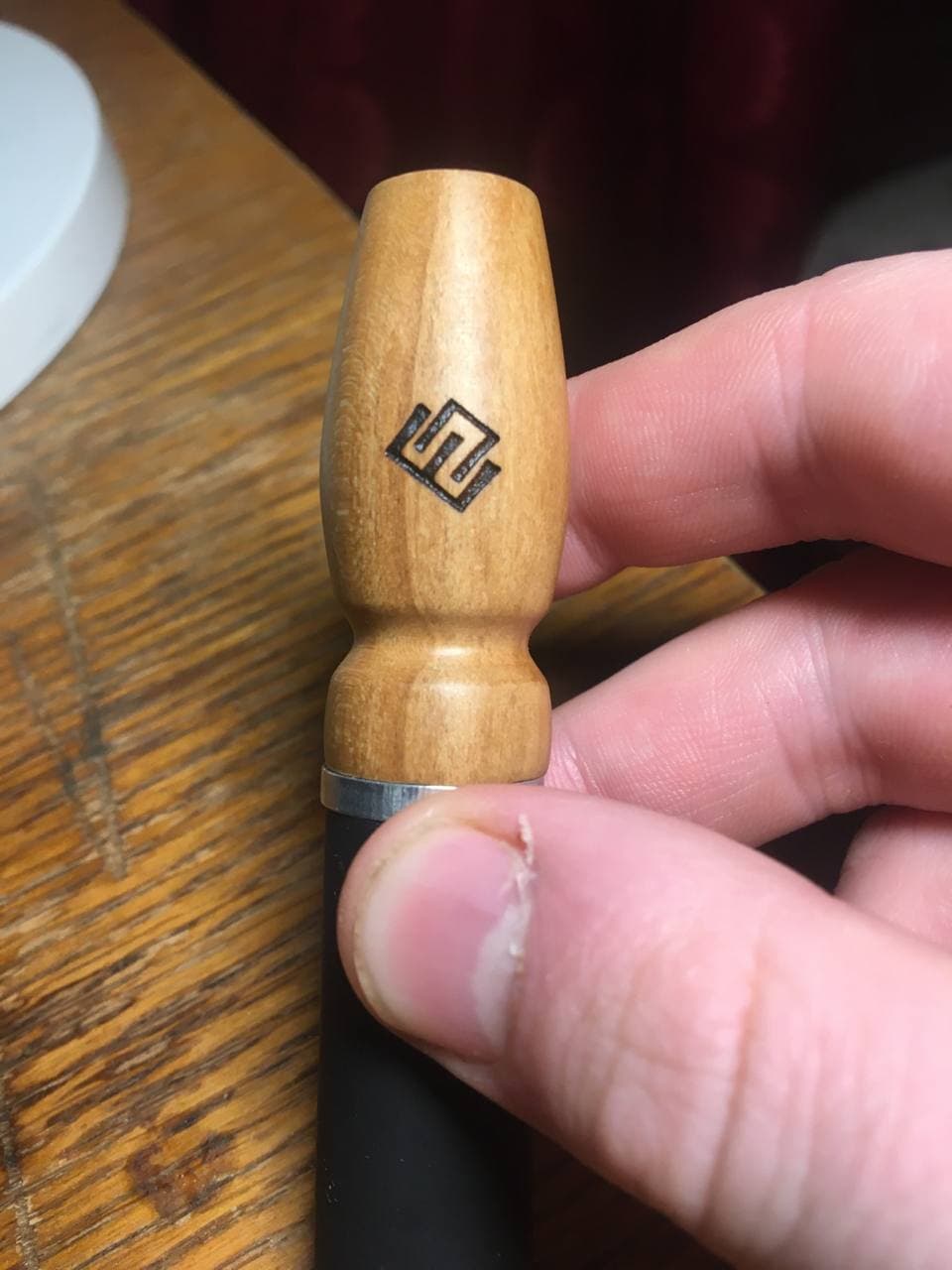

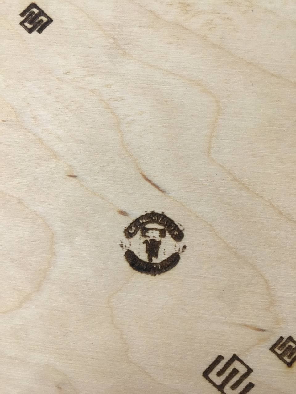

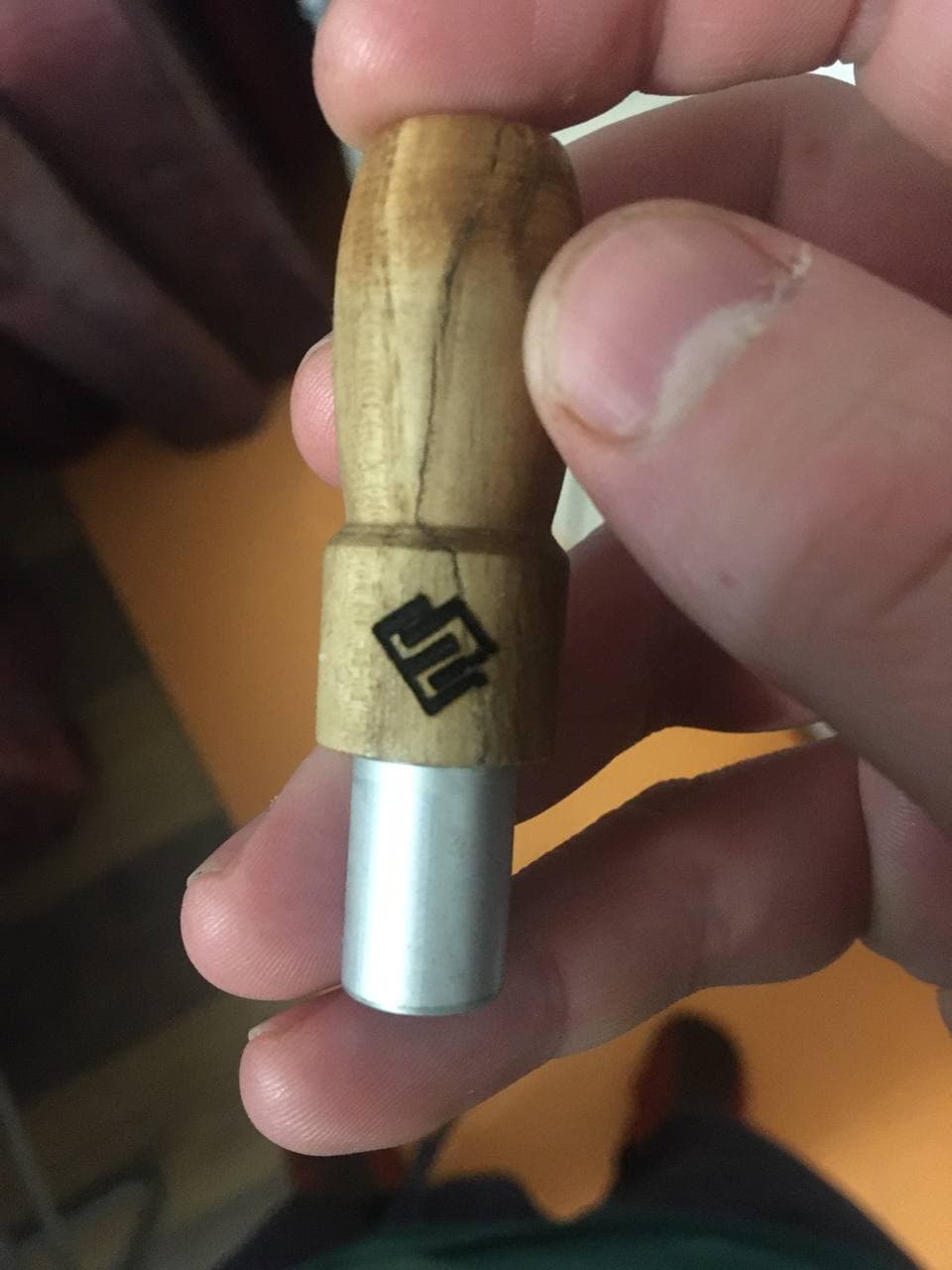

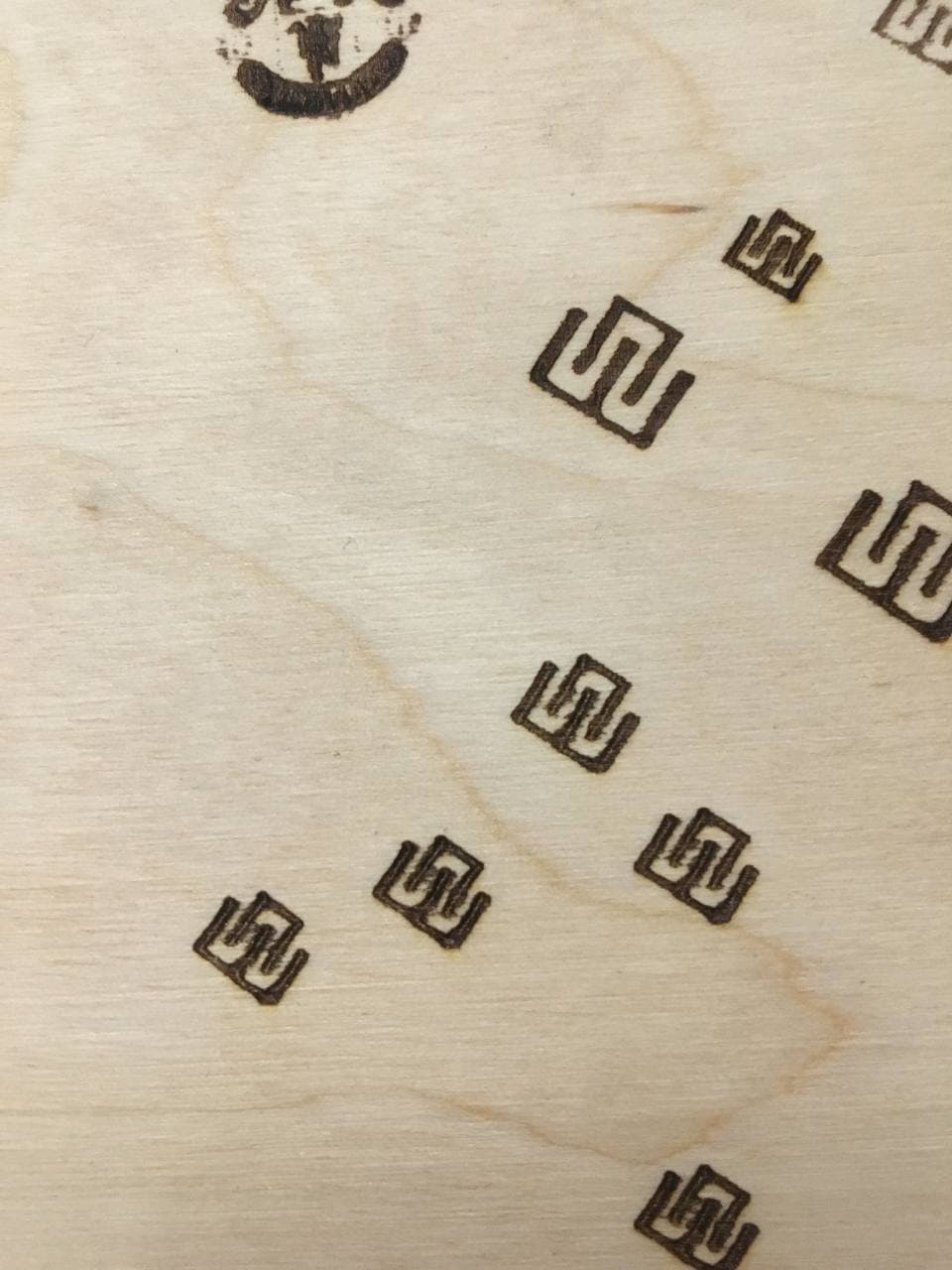

Two Trees Totem, 5.5 В, 30*40 см
дерево

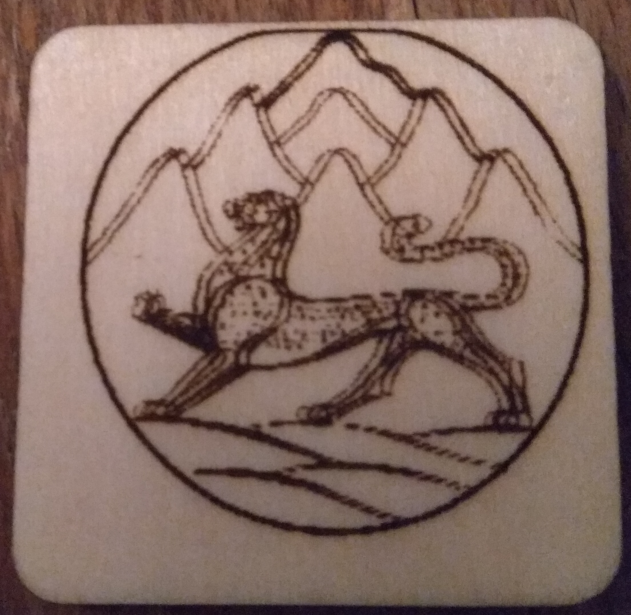

Помогите настроить четкость гравировки. От чего она вообще зависит?
+ если гравировать слова или буквы то ваще получается не очень красиво.
p.s Если кто знает норм темы на форуме, подскажите. Буду рад всем советам.
не четко, большой прожиг (5978 просмотров) <a class='original' href='./download/file.php?id=193378&mode=view' target=_blank>Загрузить оригинал (63.55 КБ)</a>
не четко, размеры 15 на 15 ммм (5978 просмотров) <a class='original' href='./download/file.php?id=193379&mode=view' target=_blank>Загрузить оригинал (95.73 КБ)</a>
не четко, чуть больше делаешь и вроде не плоxо, но нужно меньше (5978 просмотров) <a class='original' href='./download/file.php?id=193380&mode=view' target=_blank>Загрузить оригинал (93.25 КБ)</a>
должно получатся примерно вот так<br />размер 8.5 на 8 (5978 просмотров) <a class='original' href='./download/file.php?id=193381&mode=view' target=_blank>Загрузить оригинал (82.64 КБ)</a>
размер 8.5 на 8

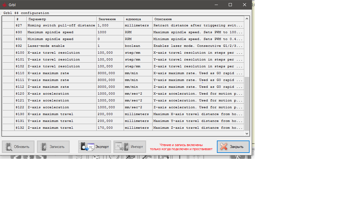

настройки (5976 просмотров) <a class='original' href='./download/file.php?id=193384&mode=view' target=_blank>Загрузить оригинал (53.36 КБ)</a>
настройки
настройки (5976 просмотров) <a class='original' href='./download/file.php?id=193385&mode=view' target=_blank>Загрузить оригинал (53.39 КБ)</a>
настройки

shet890 писал(а): 11 мар 2021, 22:39 Two Trees Totem, 5.5 В, 30*40 см
дерево
А не пробовали жечь по обработанной лаком поверхности , сухое дерево достаточно пористый материал , отсюда возможно и проблемы с размытостью картинки .

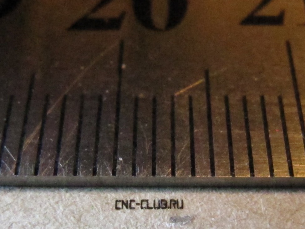

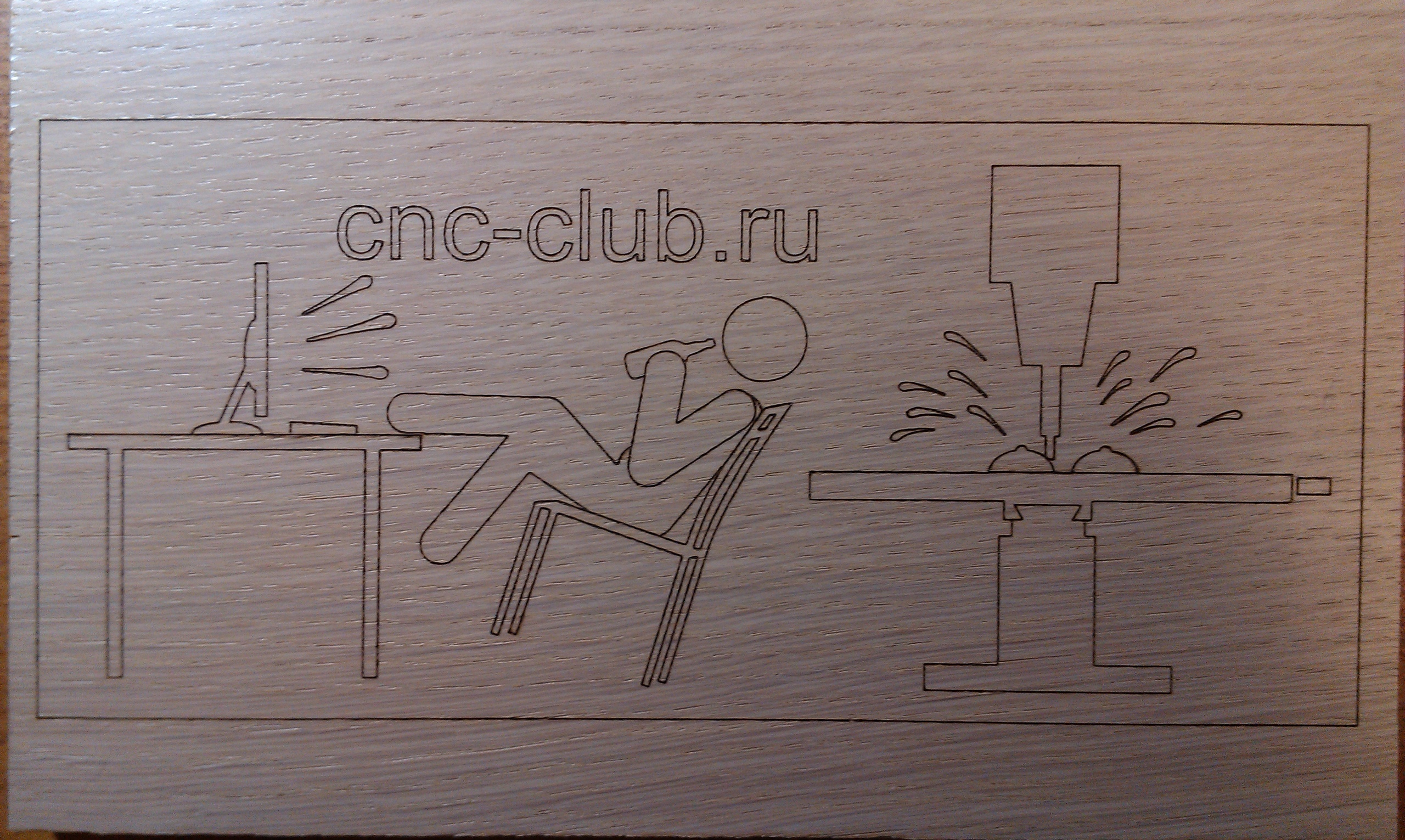

Либо фокус не фокус, либо мощности много...
При нормальных настройках механики и мощности можно добиться такого результата:
Прожиг.jpg (5926 просмотров) <a class='original' href='./download/file.php?id=193399&mode=view' target=_blank>Загрузить оригинал (191.92 КБ)</a>

Попробуйте поиграть с параметрам мощности и скорости. При меньшей мощности размер точки будет меньше. Если гравировать фото, то тут лучше работают лазеры с меньшей мощность. Скорость тоже снижает размер прожига. При правильном подборе скорости и мощности, картинка получается сочной и четкой.
Кстати, настройка фокуса тоже имеет значение. Для прожига фокус ниже поверхности, для картинки точно на поверхности. Настраивать лучше с помощью бумажки. На минимальной мощности подобрать так, что бы бумажка прожигалась только в самом фокусе проводя ее вдоль луча около фокуса, и не сразу, а в течении короткого заметного промежутка. Далее кладем бумажку на поверхность и опуская и поднимая лазер, ловим момент когда происходит прожиг. Поймать момент прожига можно или по характерному звуку, если вентилятор не слишком шумный, либо по тому как луч на бумажке будет сначала ярким, потом помутнеет немного, это он прожег бумажку. На минимальной мощности и точка прожига будет минимальная. laser GRBL не самая гибкая программа с точки зрения подбора скорости и мощности, с этой точки зрения получше будет Engraver Master. Там во второй вкладке NC Sender можно поиграть с плотностью точек, скоростью, а мощность установить в Device Setting, точки надо устанавливать до загрузки картинки. Скорость и мощность можно менять на ходу, но меняются они не сразу, а по мере выработки буфера.

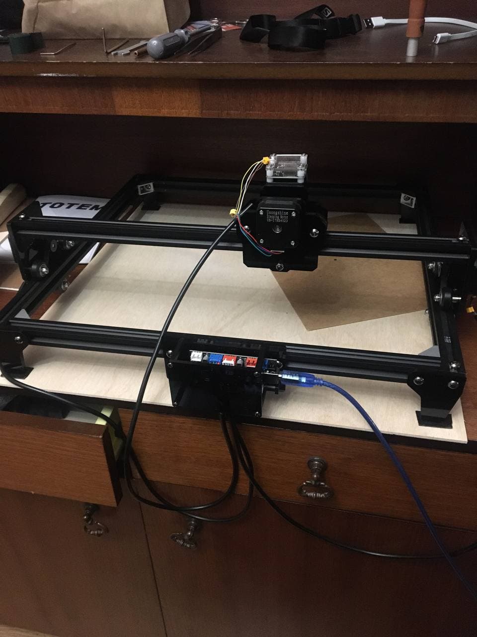

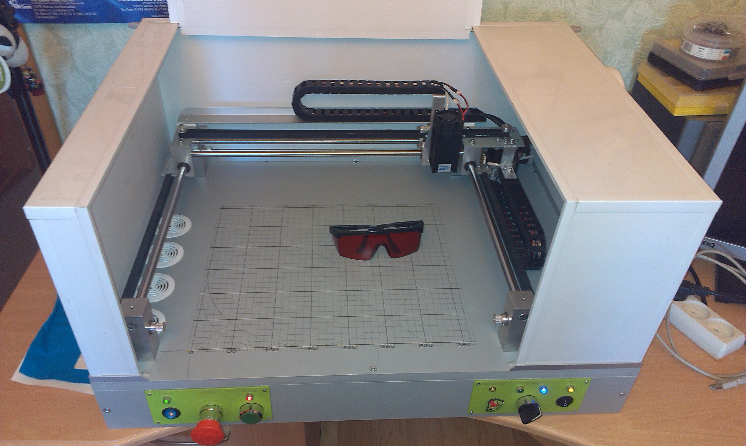

фото станка добавил, вот думаю возможно еще не достаточно натянуты ремни на моторчикаx? возможно из-за этого так мелко не может?

shet890 писал(а): вот думаю возможно еще не достаточно натянуты ремни на моторчикаx?
Результат слабо натянутых ремней при гравировке змейкой выглядят вот так:
прожиг.jpg (5814 просмотров) <a class='original' href='./download/file.php?id=193450&mode=view' target=_blank>Загрузить оригинал (1.4 МБ)</a>

Что то подобное было, долго не мог понять, что не так, оказалось, крепление лазера ослабло))

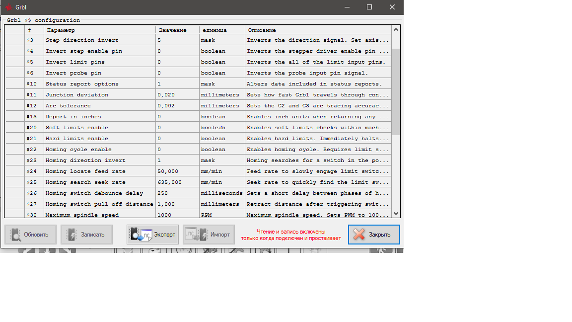

Самый четкий рисунок - векторный. По программе попробуйте LightBurn, для светодиодных лазерников я лучше ничего не видел. Я навожусь так - выставляю запуск на 1.25% (это минимум при котором он заводится у меня) и подкладываю черную картонку (на то, что собрался гравировать), по ней видно четкая точка или размытая. Чтобы результат соответствовал размерам это нужно настройки GRBL подбирать в соответствии с драйвером, если не ошибаюсь параметр $100 и 101. По примерам не понятно в чем проблема, толи это растр кривой был, толи с механикой проблемы. Расфокус точно есть. Попробуйте выжечь простые фигуры, квадрат, круг, одной линией. Подберете пару скорость\мощность и там уже по ситуации будете добавлять того или иного.

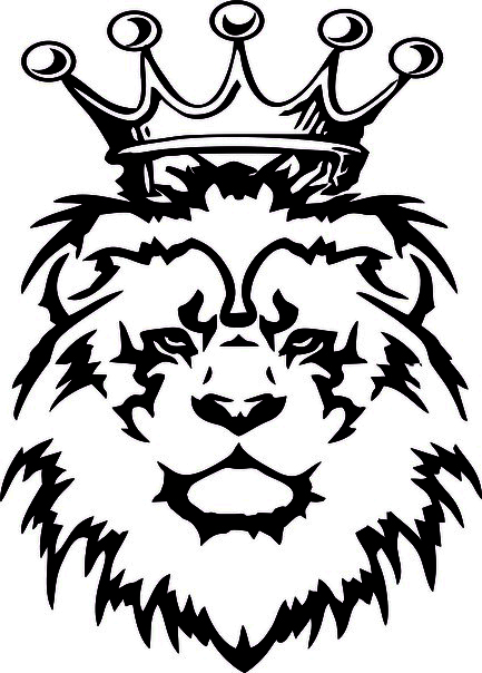

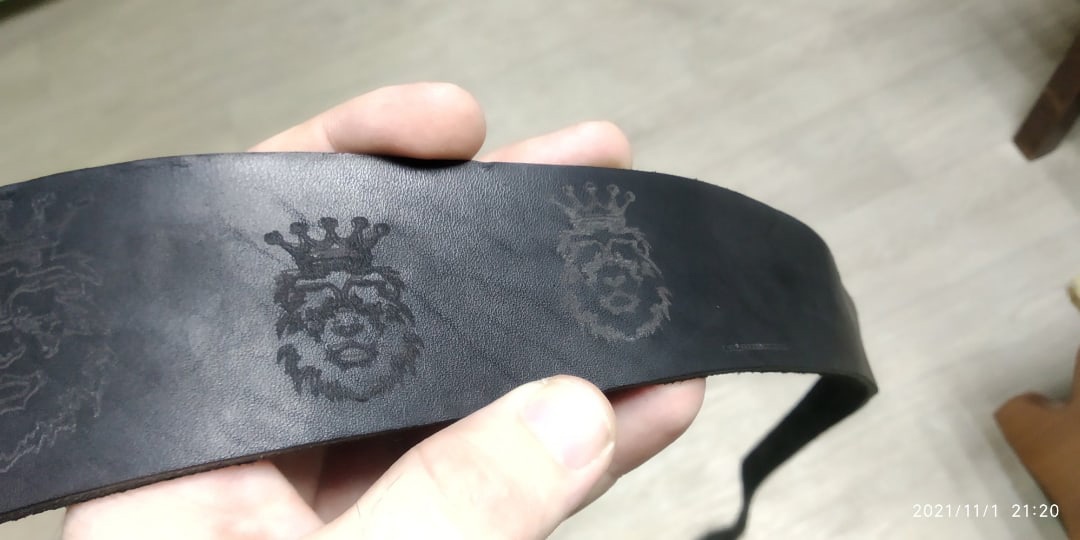

Изображение[/img]Добрый день, такая же проблема. Станок такой же Тотем 5,5. Гравирую по коже. Картинки. Нужны мелкие, детальные. Мелкие детали вообще не идут. Фото как только разберусь как прикреплю. Скорость 500, сила 5%. Крутил головку, свиду, меньше сделать не могу уже точку. В чем трабла
Вот что хочу размером в высоту 3,5 см (5032 просмотра) <a class='original' href='./download/file.php?id=199330&mode=view' target=_blank>Загрузить оригинал (193.4 КБ)</a>
а вот что получается, не лев а медведь какой то. (5032 просмотра) <a class='original' href='./download/file.php?id=199331&mode=view' target=_blank>Загрузить оригинал (119.38 КБ)</a>
