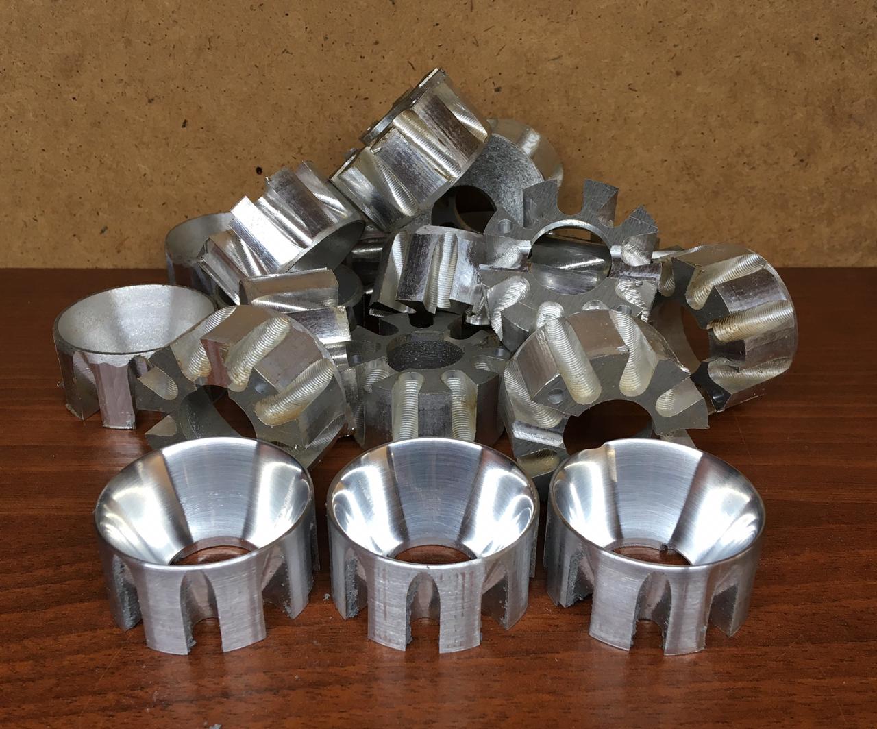

mikehv писал(а): ↑10 мар 2021, 15:12 качество фрезеровки оставляет желать лучшего конечно. Но целеустремленность решает)
Спасибо ))
Ну на фотках же видно, на каком станке это всё фрезеровалось )

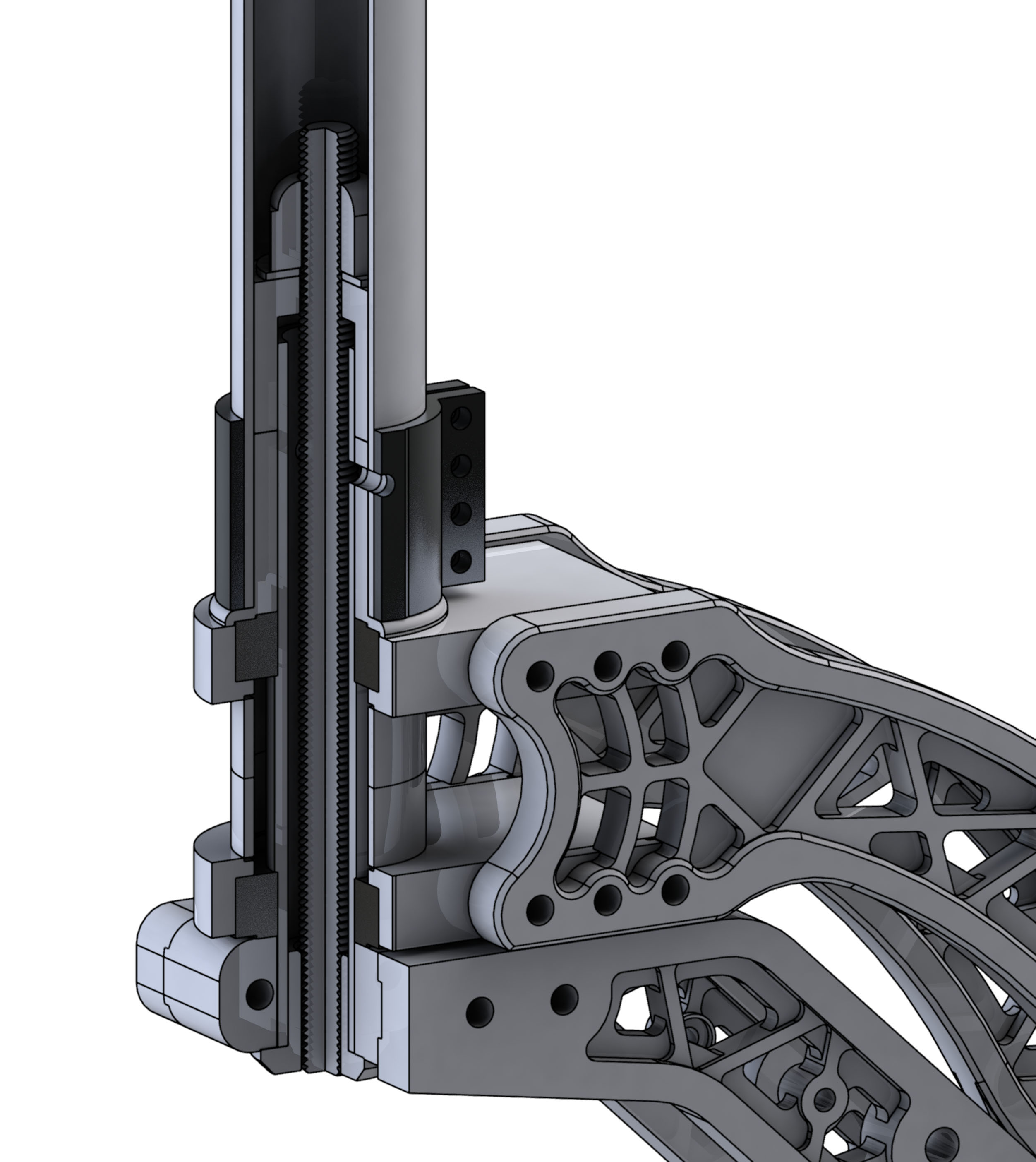

Я просто сужу, по своему опыту. Конкретно в этом самокате, я неправильно рассчитал длину штока и нижнего хомута рулевой. Я использовал заводскую карбоновую трубу 50х3, и в месте фиксации из-за чрезмерной нагрузки, начала выкрашиваться внутренняя стенка трубы, что приводило к люфту.
2.JPG (5315 просмотров) <a class='original' href='./download/file.php?id=193389&mode=view' target=_blank>Загрузить оригинал (476.12 КБ)</a>
После замены на более длинный шток и хомут, проблема ушла.

alex_2d писал(а): ↑ Ну на фотках же видно, на каком станке это всё фрезеровалось )
Я про то и говорю) просто нереальное стремление. И получилось отлично.
Теперь ту же энергию на станок)

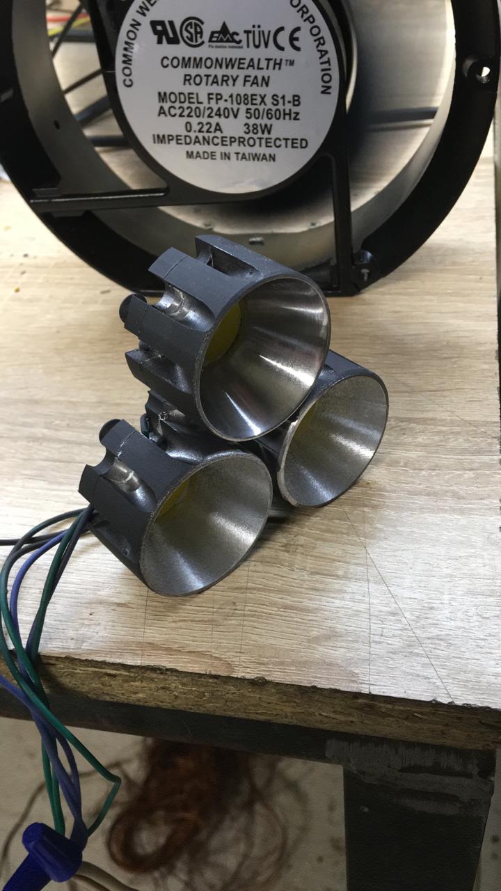

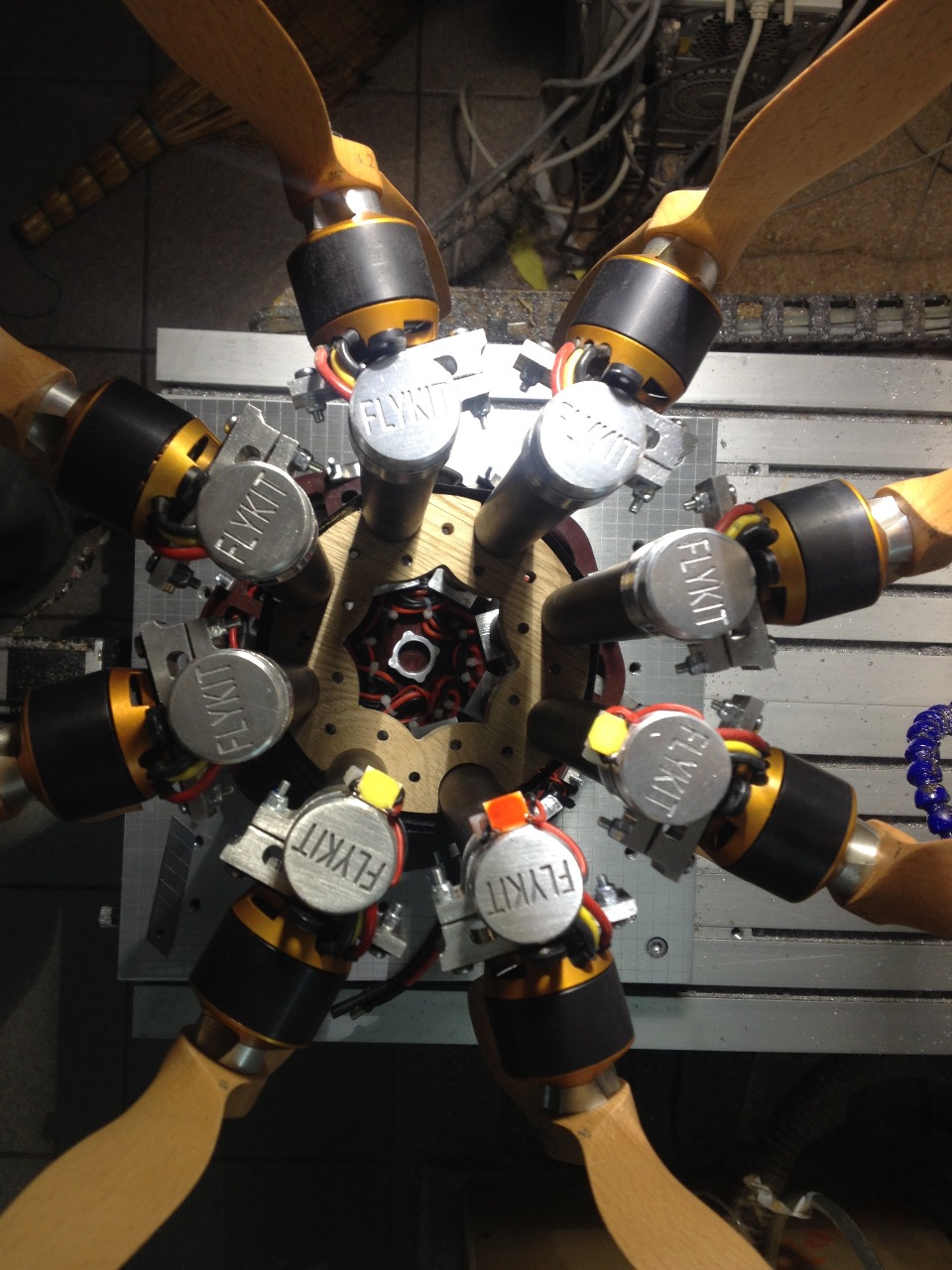

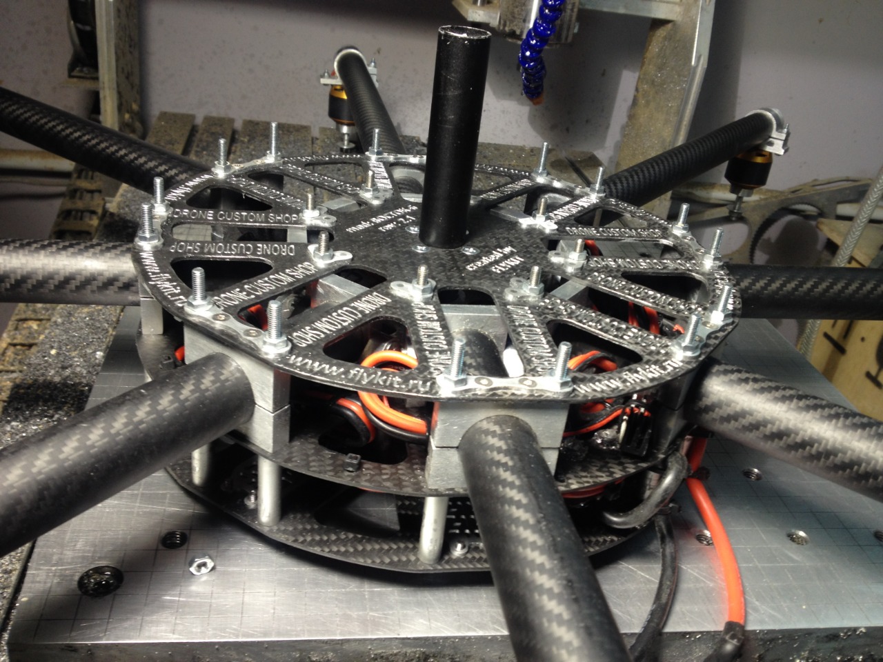

Bioraptor писал(а): ↑12 мар 2021, 02:27 Дрон крутой, сколько такой стоит примерно?
Сложно оценить готовый вариант по стоимости
На комплектуху (Плата управления, контроллеры двигателей, сами двигатели, пропеллеры, аккумуляторы), вышло в районе 2500 евро.
Это был другой проект. Так называемый led-dron. Летающая люстра на 110 тысяч люмен.
Нужно было разместить 24 диода, уложиться в полётный вес и рассчитать охлаждение.
Разместил площадки с диодами в зоне обдува пропеллеров, чтобы не расплавились.
Самой для меня сложной задачей было - организовать удалённое включение киловаттного потребителя с пульта управления дрона.
