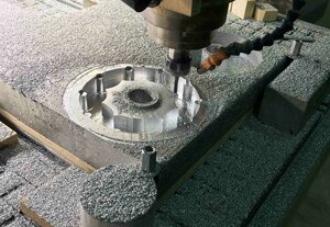

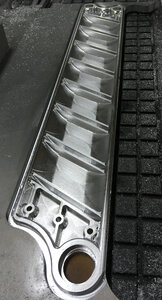

Далее, две самые большие детали, стенки деки, из 16-й плиты Д16Т:
8.jpeg (11853 просмотра) <a class='original' href='./download/file.php?id=193085&sid=7376f1213af358d0d74b04acb89cc9c9&mode=view' target=_blank>Загрузить оригинал (277.53 КБ)</a>
9.jpeg (11853 просмотра) <a class='original' href='./download/file.php?id=193062&sid=7376f1213af358d0d74b04acb89cc9c9&mode=view' target=_blank>Загрузить оригинал (452.85 КБ)</a>
10.jpeg (11853 просмотра) <a class='original' href='./download/file.php?id=193063&sid=7376f1213af358d0d74b04acb89cc9c9&mode=view' target=_blank>Загрузить оригинал (398.98 КБ)</a>
11.jpeg (11853 просмотра) <a class='original' href='./download/file.php?id=193064&sid=7376f1213af358d0d74b04acb89cc9c9&mode=view' target=_blank>Загрузить оригинал (329.23 КБ)</a>
12.jpeg (11853 просмотра) <a class='original' href='./download/file.php?id=193065&sid=7376f1213af358d0d74b04acb89cc9c9&mode=view' target=_blank>Загрузить оригинал (439.35 КБ)</a>
13.jpeg (11853 просмотра) <a class='original' href='./download/file.php?id=193066&sid=7376f1213af358d0d74b04acb89cc9c9&mode=view' target=_blank>Загрузить оригинал (479.62 КБ)</a>
14.jpeg (11853 просмотра) <a class='original' href='./download/file.php?id=193067&sid=7376f1213af358d0d74b04acb89cc9c9&mode=view' target=_blank>Загрузить оригинал (352.39 КБ)</a>

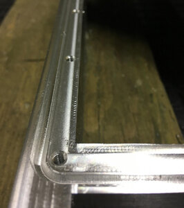

Верхняя и нижняя крышки из листа 3мм из той же дюрали
А вот с фрезеровкой посадочных под эти крышки, пришлось попотеть, после сборки боковин. В итоге на на верхней крышке промахнулся с припуском и по краям небольшая щель... В принципе не критично, там уплотнитель, но было обидно.. За-то нижняя крышка встала идеально ))) :
15.jpeg (11853 просмотра) <a class='original' href='./download/file.php?id=193069&sid=7376f1213af358d0d74b04acb89cc9c9&mode=view' target=_blank>Загрузить оригинал (333.46 КБ)</a>
16.jpeg (11853 просмотра) <a class='original' href='./download/file.php?id=193070&sid=7376f1213af358d0d74b04acb89cc9c9&mode=view' target=_blank>Загрузить оригинал (333.72 КБ)</a>
29.jpeg (11853 просмотра) <a class='original' href='./download/file.php?id=193083&sid=7376f1213af358d0d74b04acb89cc9c9&mode=view' target=_blank>Загрузить оригинал (174.94 КБ)</a>
17.jpeg (11853 просмотра) <a class='original' href='./download/file.php?id=193071&sid=7376f1213af358d0d74b04acb89cc9c9&mode=view' target=_blank>Загрузить оригинал (457.26 КБ)</a>
18.jpeg (11853 просмотра) <a class='original' href='./download/file.php?id=193072&sid=7376f1213af358d0d74b04acb89cc9c9&mode=view' target=_blank>Загрузить оригинал (391.11 КБ)</a>
19.jpeg (11853 просмотра) <a class='original' href='./download/file.php?id=193073&sid=7376f1213af358d0d74b04acb89cc9c9&mode=view' target=_blank>Загрузить оригинал (479.53 КБ)</a>
20.jpeg (11853 просмотра) <a class='original' href='./download/file.php?id=193074&sid=7376f1213af358d0d74b04acb89cc9c9&mode=view' target=_blank>Загрузить оригинал (488.23 КБ)</a>
21.jpeg (11853 просмотра) <a class='original' href='./download/file.php?id=193075&sid=7376f1213af358d0d74b04acb89cc9c9&mode=view' target=_blank>Загрузить оригинал (324.46 КБ)</a>
22.jpeg (11853 просмотра) <a class='original' href='./download/file.php?id=193076&sid=7376f1213af358d0d74b04acb89cc9c9&mode=view' target=_blank>Загрузить оригинал (362.48 КБ)</a>
23.jpeg (11853 просмотра) <a class='original' href='./download/file.php?id=193077&sid=7376f1213af358d0d74b04acb89cc9c9&mode=view' target=_blank>Загрузить оригинал (303.67 КБ)</a>

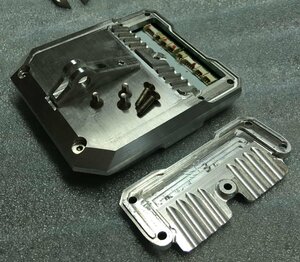

Запросил у производителя CAD-модель корпуса, адаптировал под фрезеровку и сделал новый корпус
020.jpeg (11581 просмотр) <a class='original' href='./download/file.php?id=193249&sid=7376f1213af358d0d74b04acb89cc9c9&mode=view' target=_blank>Загрузить оригинал (445.5 КБ)</a>
021.jpeg (11581 просмотр) <a class='original' href='./download/file.php?id=193251&sid=7376f1213af358d0d74b04acb89cc9c9&mode=view' target=_blank>Загрузить оригинал (436.18 КБ)</a>
022.jpeg (11581 просмотр) <a class='original' href='./download/file.php?id=193252&sid=7376f1213af358d0d74b04acb89cc9c9&mode=view' target=_blank>Загрузить оригинал (444.92 КБ)</a>
20.jpeg (11581 просмотр) <a class='original' href='./download/file.php?id=193250&sid=7376f1213af358d0d74b04acb89cc9c9&mode=view' target=_blank>Загрузить оригинал (365.8 КБ)</a>
023.jpeg (11581 просмотр) <a class='original' href='./download/file.php?id=193253&sid=7376f1213af358d0d74b04acb89cc9c9&mode=view' target=_blank>Загрузить оригинал (437.39 КБ)</a>
024.jpeg (11581 просмотр) <a class='original' href='./download/file.php?id=193254&sid=7376f1213af358d0d74b04acb89cc9c9&mode=view' target=_blank>Загрузить оригинал (250.59 КБ)</a>

Оказалось, что двигателем с пиковой мощностью в 12.4квт, очень некомфортно управлять при помощи китайского курка газа. Нет плавности нажатия. В итоге, решил сделать курок газа на основе подшипника, ну и за одно добавить функциональных кнопок
1.jpeg (11562 просмотра) <a class='original' href='./download/file.php?id=193284&sid=7376f1213af358d0d74b04acb89cc9c9&mode=view' target=_blank>Загрузить оригинал (183.21 КБ)</a>
2.jpeg (11562 просмотра) <a class='original' href='./download/file.php?id=193285&sid=7376f1213af358d0d74b04acb89cc9c9&mode=view' target=_blank>Загрузить оригинал (162.77 КБ)</a>
3.jpeg (11562 просмотра) <a class='original' href='./download/file.php?id=193286&sid=7376f1213af358d0d74b04acb89cc9c9&mode=view' target=_blank>Загрузить оригинал (450.74 КБ)</a>
4.jpeg (11562 просмотра) <a class='original' href='./download/file.php?id=193287&sid=7376f1213af358d0d74b04acb89cc9c9&mode=view' target=_blank>Загрузить оригинал (191.28 КБ)</a>

Сильно возросшая динамика самоката, привела к резкому износу передних покрышек. Да и передний тормоз перестал справляться с нагрузкой, быстро перегревался и превращался в "мыло".
Долго подбирал качественную резину на такой диаметр. Нашёл какой-то европейский стандарт картинга 13х5,00-6. Решил сделать под него диск.
01.jpg (11554 просмотра) <a class='original' href='./download/file.php?id=193288&sid=7376f1213af358d0d74b04acb89cc9c9&mode=view' target=_blank>Загрузить оригинал (485.17 КБ)</a>
02.jpg (11554 просмотра) <a class='original' href='./download/file.php?id=193289&sid=7376f1213af358d0d74b04acb89cc9c9&mode=view' target=_blank>Загрузить оригинал (417.69 КБ)</a>
03.jpg (11554 просмотра) <a class='original' href='./download/file.php?id=193290&sid=7376f1213af358d0d74b04acb89cc9c9&mode=view' target=_blank>Загрузить оригинал (484.48 КБ)</a>
04.jpg (11554 просмотра) <a class='original' href='./download/file.php?id=193291&sid=7376f1213af358d0d74b04acb89cc9c9&mode=view' target=_blank>Загрузить оригинал (460.27 КБ)</a>
05.jpg (11554 просмотра) <a class='original' href='./download/file.php?id=193292&sid=7376f1213af358d0d74b04acb89cc9c9&mode=view' target=_blank>Загрузить оригинал (484.45 КБ)</a>
06.jpg (11554 просмотра) <a class='original' href='./download/file.php?id=193293&sid=7376f1213af358d0d74b04acb89cc9c9&mode=view' target=_blank>Загрузить оригинал (478.03 КБ)</a>
За одно, поменял расположение тормозного диска, чтобы не гнуть его постоянно об разные препятствия
Для тормозного диска использовал ту же пилу что и для заднего. На этот раз хватило одной фрезы )))
07.jpg (11554 просмотра) <a class='original' href='./download/file.php?id=193294&sid=7376f1213af358d0d74b04acb89cc9c9&mode=view' target=_blank>Загрузить оригинал (492.59 КБ)</a>
08.jpg (11554 просмотра) <a class='original' href='./download/file.php?id=193295&sid=7376f1213af358d0d74b04acb89cc9c9&mode=view' target=_blank>Загрузить оригинал (459.9 КБ)</a>
09.jpg (11554 просмотра) <a class='original' href='./download/file.php?id=193296&sid=7376f1213af358d0d74b04acb89cc9c9&mode=view' target=_blank>Загрузить оригинал (440.92 КБ)</a>

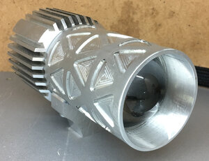

По итогу, фару я всё-таки переделал. Взял попроще диод на 4600 люмен. Корпус из трубы 50х3
201.jpg (11552 просмотра) <a class='original' href='./download/file.php?id=193303&sid=7376f1213af358d0d74b04acb89cc9c9&mode=view' target=_blank>Загрузить оригинал (418.78 КБ)</a>
202.jpg (11552 просмотра) <a class='original' href='./download/file.php?id=193304&sid=7376f1213af358d0d74b04acb89cc9c9&mode=view' target=_blank>Загрузить оригинал (464.35 КБ)</a>
203.jpg (11552 просмотра) <a class='original' href='./download/file.php?id=193305&sid=7376f1213af358d0d74b04acb89cc9c9&mode=view' target=_blank>Загрузить оригинал (463.89 КБ)</a>
204.jpg (11552 просмотра) <a class='original' href='./download/file.php?id=193306&sid=7376f1213af358d0d74b04acb89cc9c9&mode=view' target=_blank>Загрузить оригинал (351.06 КБ)</a>
Конечный вариант
205.jpg (11552 просмотра) <a class='original' href='./download/file.php?id=193307&sid=7376f1213af358d0d74b04acb89cc9c9&mode=view' target=_blank>Загрузить оригинал (43.29 КБ)</a>
