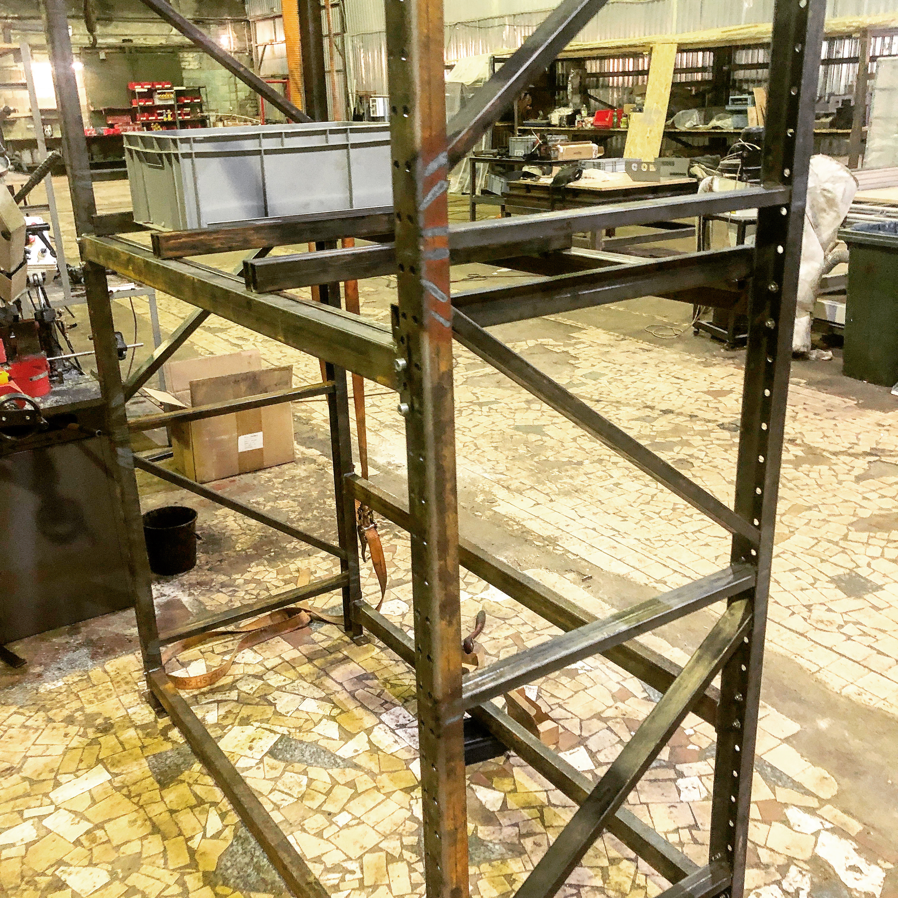

Модернизируем тут склад, на модульные стеллажи своей конструкции.
Возник вопрос - а чем такую противную конструкцию покрыть? Красить их - надо очищать, залазить в кучу щелей, неудобно, потом грунтовать. А мы в красках не очень разбираемся.
Была мысль оцинковать, да решили, что кислота в щели понабьется, и сварные швы посожрет.
У кого какие мысли, может подскажете что?

А как же не чистить? Мы ковку окунанием в АК грунтуем, ежели не лезет в ванну проливаем. Но у нас под автокраску и лак всё. И для улицы.
Re: darxton.ru
краска по ржавчине. предварительно обезжирить - тогда вообще сказка будет

Окунуть дело не хитрое. Перед купанием надо ж грязь и масло счистить, вот самый геморрой. В сварных стойках полно укромных мест.

везите на пескоструй, потом на порошок.

А что стелаж тонкостенный? Бывают железки, которые 100 лет ржавеют. Фото есть, хоть как выглядит.

finfanfun писал(а): ↑ А что стелаж тонкостенный?
Нет, не тонкостенный. Наоборот. Сами делаем, потому что продающиеся либо хлипкие, либо стоят как самолет и по размеру не подходят. Но все равно, несущую вес конструкцию кислотой точно не будем, и без краски - это совсем не то.

Если цвет не "морской супер бриз" :) То возможно подойдет порошковая покраска. Но если не для выставки , а для своей работы то я бы так оставил. Все равно засрется и обдерется.

Оставлять ржавый стеллаж это не по фуншую, прикоснулся рукавом и все - испачкался ржавчиной, самому неприятно. Сейчас полно красок в баллончиках с присадками-преобразователями, чтоб прям на ржавчину красить. Обпшикать из баллончика стеллаж дело 5 минут.
