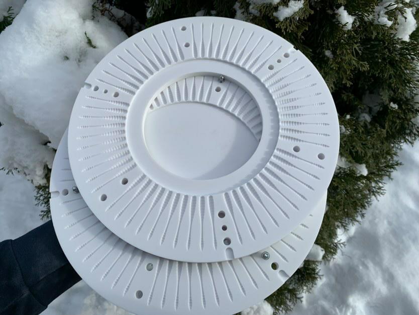

asher
Сообщения: 100
Зарегистрирован: 02 июл 2019, 12:56
Re: фрезерок по люминю 800х400х170 из профиля
Сообщение asher »
sima8520 писал(а): ↑ Изображение
это что за материал?
asher
Сообщения: 100
Сообщение asher »
это без полировки, фейс сковородкой? а то даже следов фрезеровки не видно
Акриловый камень
Просто сковородкой по "правильному контуру"
