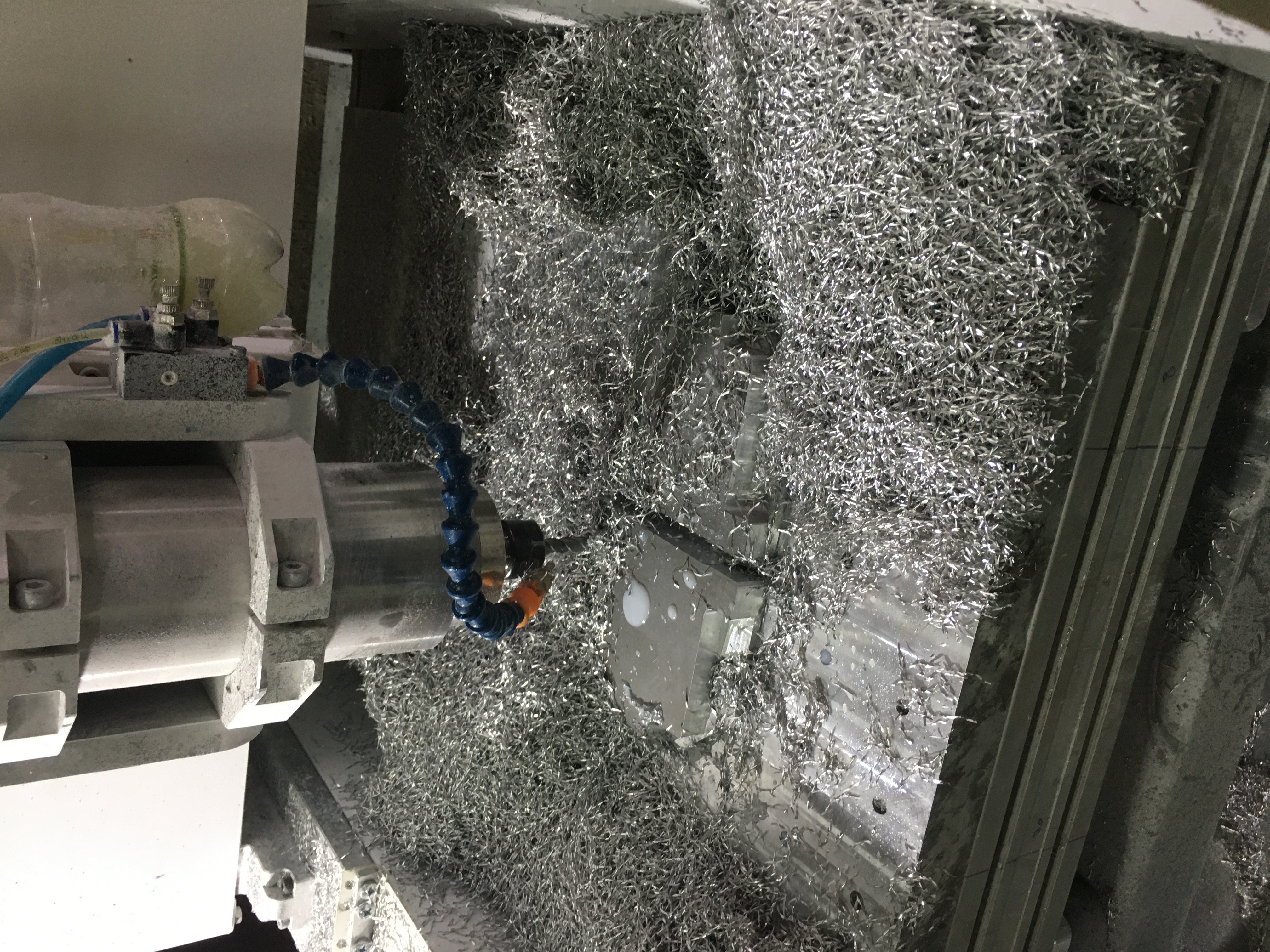

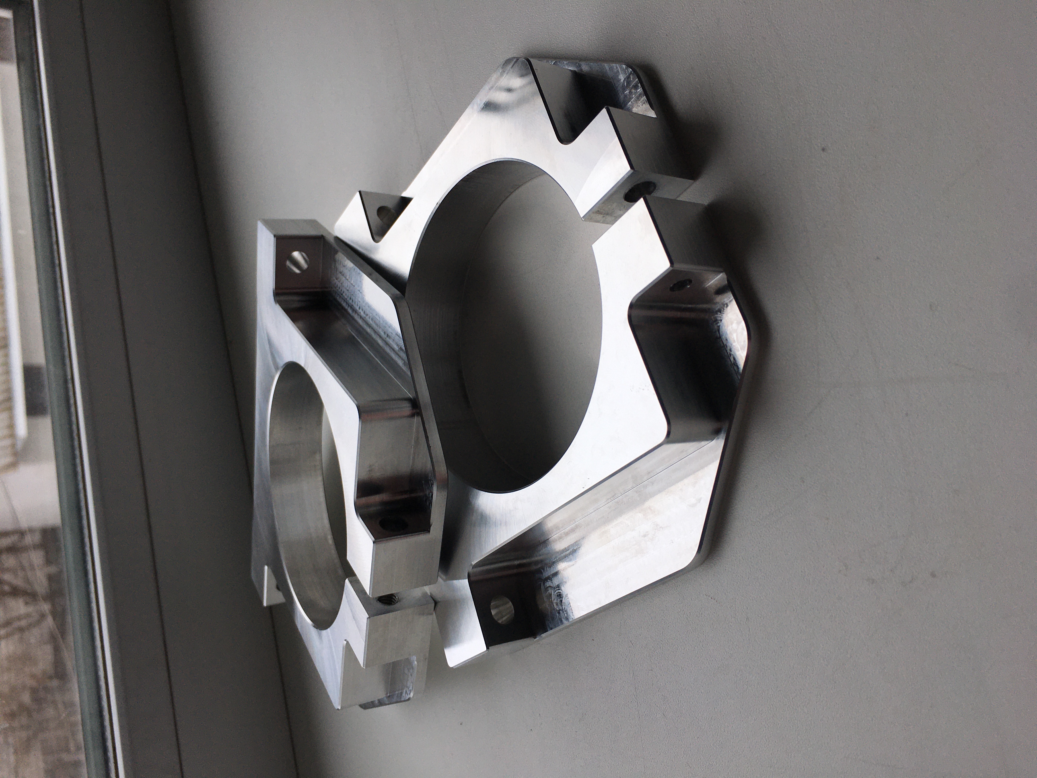

Станок работает 24/7
формы, формы, формы
ну и хомут запилил одному из форумчан, испытав немного аймашининг 10-й фрезой. мне понравилось, но режимы вручную занижал, всё таки на шпакле держалось.

Я так понял крутость станка определяют сервы, шпиндель и уровень обработки в iMachining :hehehe:
Ну ок :good: , шаговики 4,5Нм, 3.2кВт шпиндель, и 8 уровень обработки фрезой 3 зуба, D8мм, на глубину 16 мм. Вначале замедлил обработку, т.к. ноль детали по Х и У выставлял на глаз и боялся что где то цепанет больше чем надо материала. Потом добавил подачу до 100% и увеличил обороты шпинделя на 1000об/мин, т.к. мне показалось тяжеловато ему. Руки на заготовке в кадре - проверка её температуры. Думал будет сильно греться, но нет

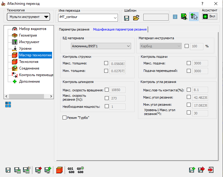

Покажи модификацию параметров :)
dtw.moscow@gmail.com
Re: фрезерок по люминю 800х400х170 из профиля
Режимы модифи.png (4461 просмотр) <a class='original' href='./download/file.php?id=193141&mode=view' target=_blank>Загрузить оригинал (33.23 КБ)</a>

Ну чтож, поздравляю, ты нормально запустил :D
Холостые конечно боль :D

Да там угол занижен до безобразия, а звенит и воет просто ппц, слышно же что шпиндель на грани остановки)))
