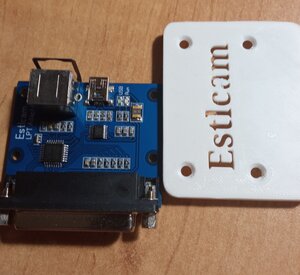

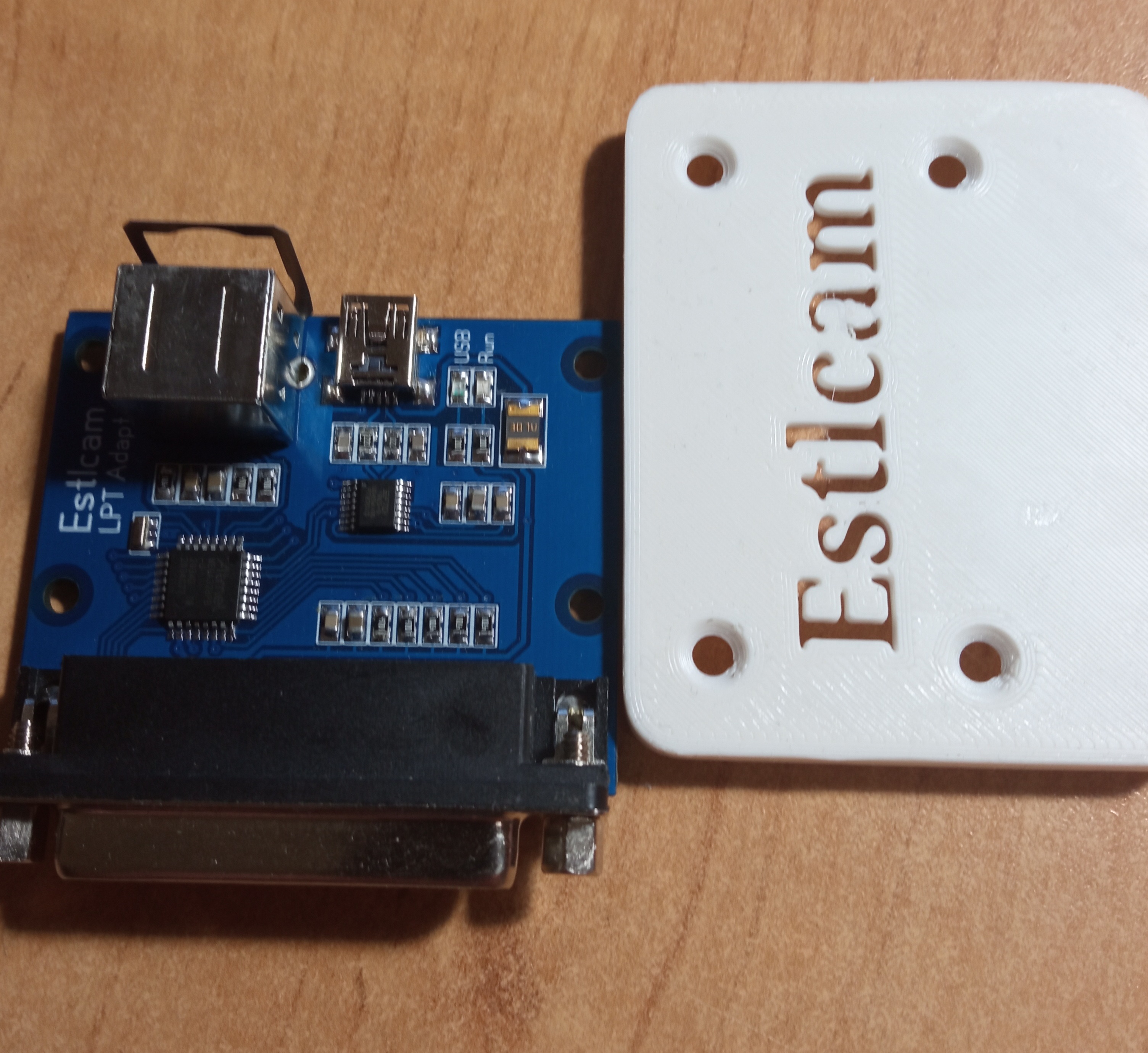

maksland
Сообщения: 76
Зарегистрирован: 08 сен 2017, 20:06
Re: Estlcam LPT / Parallelport Adapter
Сообщение maksland »
собрал и залил загрузчик, допечатаю корпус и буду пробовать настраивать с красной платой в Estlcam
atmega не простая стоит - Atmega328PB
