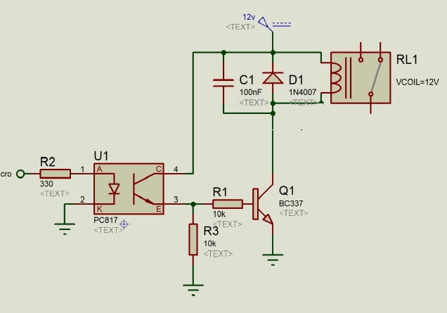

В основном установкой оптронов. THC и контроллер полностью гальванически развязаны от плазмореза. Соединение только массы в одной точке. Есть один неприятный сюрприз (может только у моего аппарата). Высокое напряжение проскакивает с контактов включения поджига на массу и выжигает оптрон в том случае, если питание реле осуществляется от импульсного БП. От трансформаторного работает. Если реле включения питать от БП контроллера и ТНС, то ничего не выгорает, но помеха вызывает зависания.

svm писал(а): ↑ В основном установкой оптронов. THC и контроллер полностью гальванически развязаны от плазмореза. Соединение только массы в одной точке. Есть один неприятный сюрприз (может только у моего аппарата). Высокое напряжение проскакивает с контактов включения поджига на массу и выжигает оптрон в том случае, если питание реле осуществляется от импульсного БП. От трансформаторного работает. Если реле включения питать от БП контроллера и ТНС, то ничего не выгорает, но помеха вызывает зависания.
У Вас же 3D принтер..... Можно всю конструкцию развязать по массе при помощи пластиковых вставок-поставок.... Горит оптрон поставьте электромеханическое реле - у вас циклов включения выключения немного - они ходить долго будут.... А вообще мудрить не надо .... есть десятилетиями отработанные конструкции управления поджигом, чтоб высоким напряжением электронику не выбивало....

Ну начнем с того, что я отталкивался от имеющегося в наличии источника дуги START CUT 40 с контактным поджигом, со всеми вытекающими. Я изначально знал, что при нажатии кнопки запуска на ней может появиться около 10 КВ. В виду кратковременности, человек не замечает, а диод оптрона успевает выгореть. Запуск осуществляется по такой схеме:
Ключ.jpg (3802 просмотра) <a class='original' href='./download/file.php?id=190128&mode=view' target=_blank>Загрузить оригинал (62.88 КБ)</a>
Земли естественно развязаны. При питании от импульсного или конденсаторного БП, оптрон выгорает. При питании от трансформаторного все работает стабильно, какая-то завязка по сети 220.
Если использовать нормальный источник дуги и плазмотрон, то все было-бы гораздо проще, и не пришлось-бы осваивать танцы с бубном.
