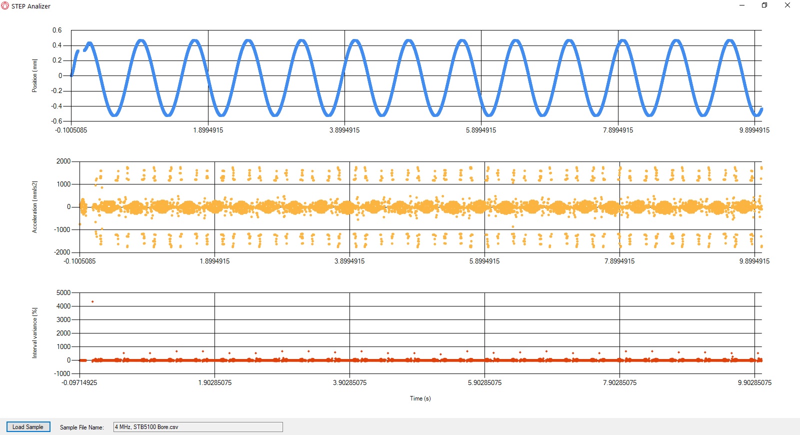

Итак. После перехода под управление карты STB5100 приводы моего станка стали работать громче и появилась какая-то мелкая вибрация.
Обычно владельцы фрезерных станков на такое внимания не обращают (это ж не 3D принтер, который стоит на кухне и всю ночь печатает).
Я заподозрил наводки в цепях управления ШД. Вооружился осциллографом, проверил все сигналы - нет наводок, чистые прямоугольные импульсы, как дохтур прописал. Вооружился логическим анализатором, сделал несколько тестовых простых УП типа окружность и начал снимать диаграммы. И тут меня постиг шок: интервалы между смежными импульсами Step (Pulse) имеют сильный разброс по времени. И что совсем непонятно и чудовищно - сигналы направления Dir у вершин синусоиды (напомню, что траектория - окружность) многократно переполюсовываются.
Тогда я для сравнения снял сигналы на той же траектории с "чистым" (LPT) Mach3 контроллером и GRBL-контроллером. У них ничего подобного не наблюдается.
Почему я озаботился этим? Да потому, что шаговые двигатели и так создают ударные (путь даже микроударные) нагрузки на исполнительные механизмы. Для уменьшения негативного влияния применяют демпфирующие муфты, как механическое средство, деление шагов на микрошаги, как электронное средство и умные алгоритмы управления ШД, как программное средство. Эти алгоритмы предполагают плавное повышение или понижение частоты импульсов управления ШД, в соответствие с заданными в настройках допустимыми ускорениями. Это никак не вяжется на хаотично пропущенные импульсы на моей диаграмме и уж тем более лихорадочную смену направления движения ШД.
Итак, вашему вниманию представляются сравнительные диаграммы сигналов (взята только ось Х, чтобы не загромождать картинку):
Обратите внимание на нижний шеврон Dir X - это те самые переполюсовки направления. Также видно, насколько плавно изменяется частота сигнала на верхнем графике (Mach3 LPT) и как это отличается от какого попало расположения импульсов на нижнем.

Я настолько впечатлился увиденным, что решил узнать в цифрах, что это значит для станка и какие последствия.
Для этого набросал программку - анализатор. Вот результаты её работы на самом проблемном участке траектории.
Программка строит траекторию по сигналам Step, Dir (сверху), вычисляет мгновенное ускорение в промежутке между 3-мя импульсами (посередине) и считает разброс интервалов между сигналами (снизу)

Для STB5100:
4 MHz, STB5100 Bore.jpg (3169 просмотров) <a class='original' href='./download/file.php?id=192520&mode=view' target=_blank>Загрузить оригинал (282.5 КБ)</a>
