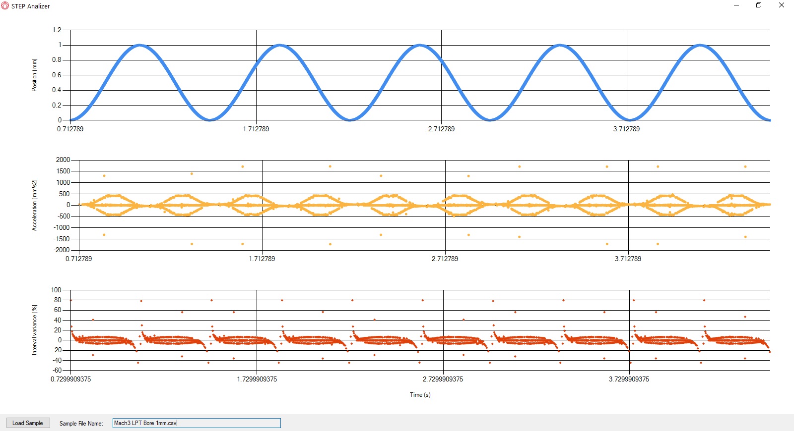

Я настолько впечатлился увиденным, что решил узнать в цифрах, что это значит для станка и какие последствия.
Для этого набросал программку - анализатор. Вот результаты её работы на самом проблемном участке траектории.
Программка строит траекторию по сигналам Step, Dir (сверху), вычисляет мгновенное ускорение в промежутке между 3-мя импульсами (посередине) и считает разброс интервалов между сигналами (снизу)

Для STB5100:
4 MHz, STB5100 Bore.jpg (3016 просмотров) <a class='original' href='./download/file.php?id=192520&mode=view' target=_blank>Загрузить оригинал (282.5 КБ)</a>
Для Mach3 LPT:
Mach3 LPT Bore 1mm 2.jpg (3016 просмотров) <a class='original' href='./download/file.php?id=192521&mode=view' target=_blank>Загрузить оригинал (253.86 КБ)</a>
Для GRBL:
GRBL Bore 1mm 2.jpg (3016 просмотров) <a class='original' href='./download/file.php?id=192522&mode=view' target=_blank>Загрузить оригинал (275.75 КБ)</a>
