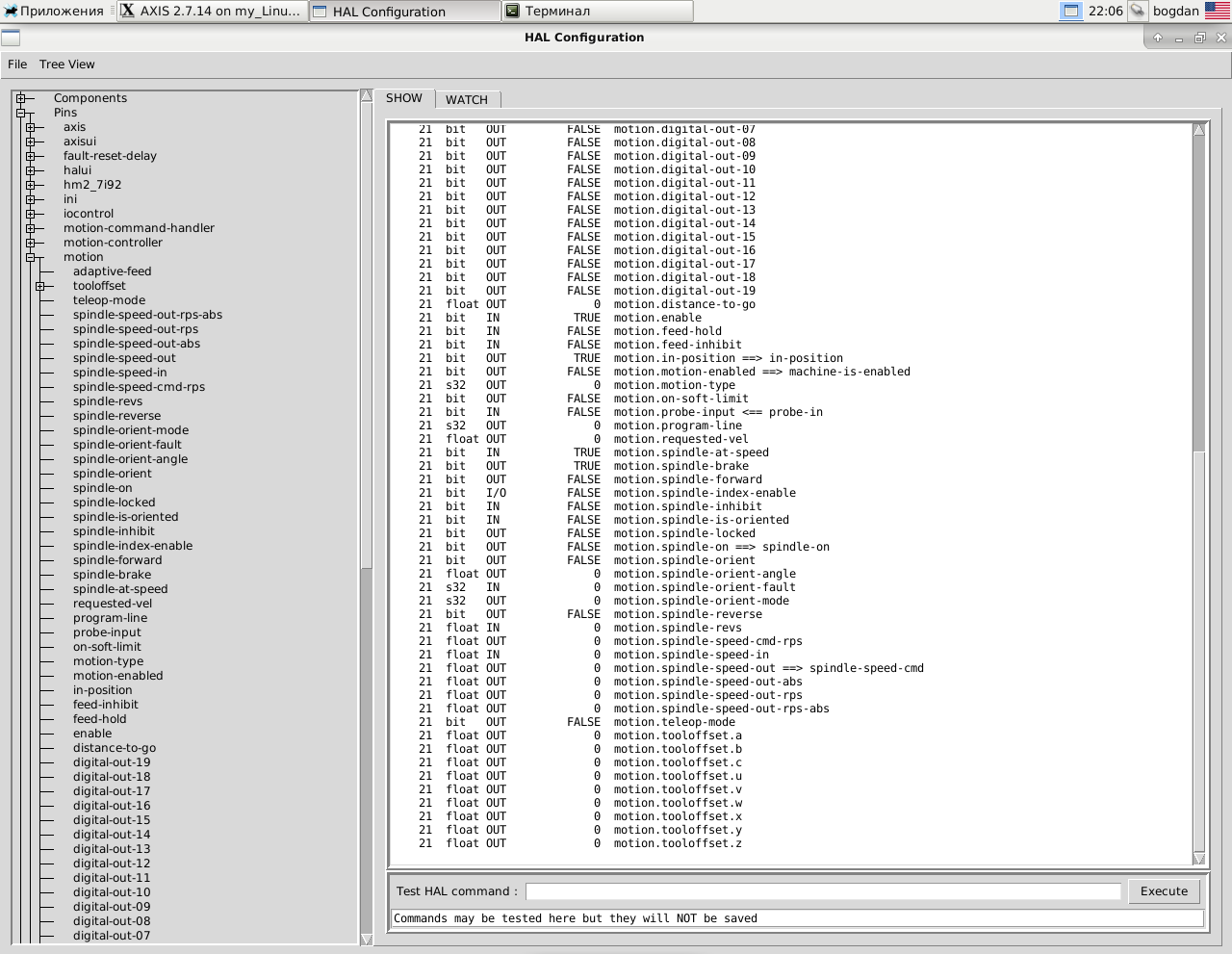

aekhv писал(а): ↑22 фев 2021, 15:02 Посмотрел конфиг в архиве (CONFIG.hal), там какая-то жесть... Это автомат такое сделал или какой-то безумный гений? =)
Покажите скриншотом секцию Pins/motion, там должны быть пины motion.spindle***, щас всё свяжем как надо.
Скриншот пинов spindle:
pins.png (4436 просмотров) <a class='original' href='./download/file.php?id=192591&mode=view' target=_blank>Загрузить оригинал (268.66 КБ)</a>
aekhv
Сообщения: 390
Зарегистрирован: 17 окт 2014, 15:03
Репутация: 218
Откуда: г.Хабаровск
Re: Vfdmod - управляем частотником по MODBUS RTU
Сообщение aekhv »
В custom.hal должно быть так:
loadusr -W vfdmod --debug my-config-file.ini
net spindle-speed-cmd => vfdmod.spindle.rpm-in
net spindle-at-speed motion.spindle-at-speed <= vfdmod.spindle.at-speed
net spindle-cw motion.spindle-forward => vfdmod.control.run-forward
net spindle-ccw motion.spindle-reverse => vfdmod.control.run-reverse
Если ничего не понятно: https://www.cnc-club.ru/wiki/index.php/ ... #6.1.4_net

aekhv писал(а): ↑23 фев 2021, 05:50 В custom.hal должно быть так:
Ура-ура-ура. Мотор закрутился от задания через линукс-снс.

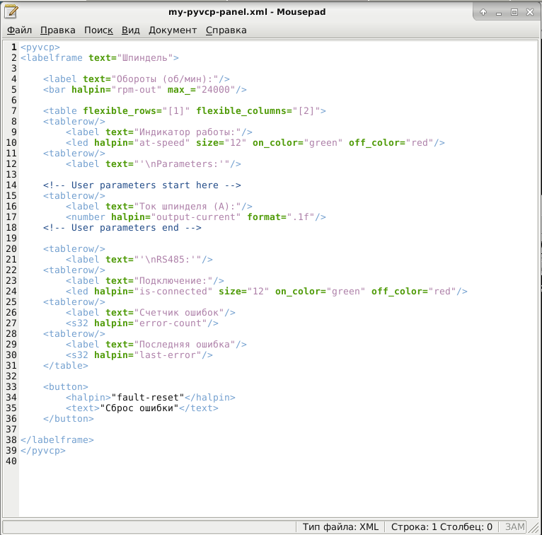

Немного перевел панель. Все работает, но хотелось бы уточнить у специалистов, так переводить можно?
my_pyvcp_panel_xml.png (4150 просмотров) <a class='original' href='./download/file.php?id=193134&mode=view' target=_blank>Загрузить оригинал (122.92 КБ)</a>
rage
Сообщения: 996
Репутация: 621
Откуда: МО
Сообщение rage »
smart4on писал(а): ↑ так переводить можно?
пойдет.
