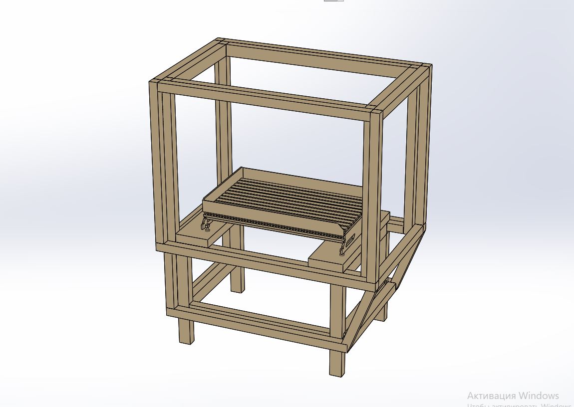

Доброе времени суток!
Начал собирать шумоизоляционныую камеру для работы стакнка в кладовке квартиры.
Каркас уже собрал из сухого бруса 50х50.
Теперь осталось все обшить. Перечитал темы про шумоизоляцию, в голове крутиться 2 варианта.
Один с небольшой воздушной прослойки, второй без прослойки
. (4437 просмотров) <a class='original' href='./download/file.php?id=192507&mode=view' target=_blank>Загрузить оригинал (113.01 КБ)</a>
Вот и думаю будет ли работать первый вариант? Или бог с ним, и делать более простой второй вариант?
Советы практиков приветствуются!

Из-за воздушной прослойки минвата со временем или сразу сползет вниз. Снизу будет заполнено все пространство, а сверху воздух. Ну и мостики передачи вибрации в виде бруса.

nevkon писал(а): ↑21 фев 2021, 06:47 Из-за воздушной прослойки минвата со временем или сразу сползет вниз. Снизу будет заполнено все пространство, а сверху воздух. Ну и мостики передачи вибрации в виде бруса.
Да кстати эту особенность я не учел. Никогда в руках минвату не держал. Учту. +1 к варианту без прослойки. Спасибо.

а каркас нельзя поместить внутрь внутреннего кожуха, а внешний повесить как стакан поверх через прослойку ваты. чото мне кажется этот каркас сведет на нет старания

VAT писал(а): ↑21 фев 2021, 18:23 а каркас нельзя поместить внутрь внутреннего кожуха, а внешний повесить как стакан поверх через прослойку ваты. чото мне кажется этот каркас сведет на нет старания
Каркас у меня вот в таком виде.
3D модель (4362 просмотра) <a class='original' href='./download/file.php?id=192550&mode=view' target=_blank>Загрузить оригинал (89.79 КБ)</a>
3D модель
