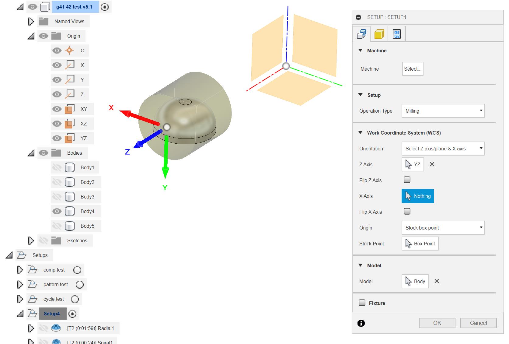

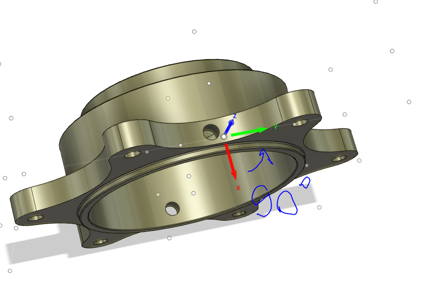

Re: Fusion 360
это снова я :)
вопрос как вращать нули, чет не догоняю
на скрине надо провернуть на 90 гр вокруг Зет и не могу
как на контурной обработке указать где заход ?

nik1 писал(а): ↑ надо провернуть на 90 гр
А flip нельзя сделать что ли? При выборе СК
Re: Fusion 360
С подводом разобрался
модель не моя и импортированная
флип крутит на 180 гр, на 90 не смог

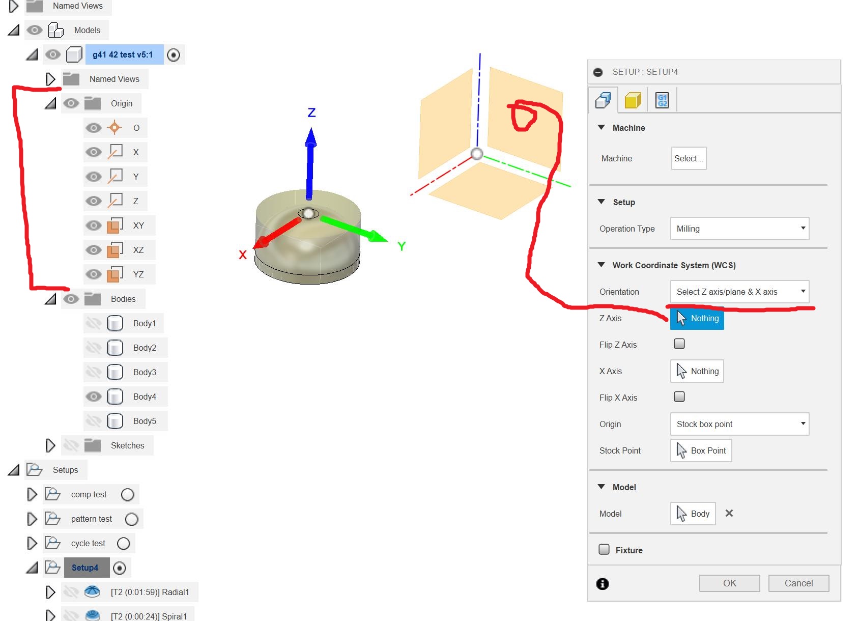

Re: Fusion 360
Сообщение hmnijp »
nik1 писал(а): ↑ флип крутит на 180 гр, на 90 не смог
тебе надо выбрать другую плоскость. флип, да, это переворот на 180.
самое простое, если на модели нет прямых граней/плоскостей для определения направления осей, чтоб просто на них ткнуть - в дереве компонентов, над ними - папка ориджин. Включить их видимость, и там выбрать нужную плоскость, а флипами уже повернуть XY. Выбирать можно любую плоскость, не только перпендикулярную Z. То есть в твоем случае на плоскость фланца достаточно ткнуть.
2021-02-19-14-35-25.jpg (2018 просмотров) <a class='original' href='./download/file.php?id=192471&mode=view' target=_blank>Загрузить оригинал (203.34 КБ)</a>
2021-02-19-14-35-38.jpg (2018 просмотров) <a class='original' href='./download/file.php?id=192472&mode=view' target=_blank>Загрузить оригинал (115.45 КБ)</a>
Так же можно конструкционные плоскости добавить и их использовать.
Ещё, возможно тебе следует поменять в настройках направление оси Z по умолчанию... Чтоб при импорте модели боком не приезжали. Я пользуюсь Z-вверх.
Ну ещё если есть подписка на мануфакче экстеншн, там просто есть вращение ползунками.
https://help.autodesk.com/view/fusion36 ... TATION-EXT
Re: Fusion 360
Спасиб , буду играться
Жаль, что вращения не доступно в обычной подписке

Re: Fusion 360
Понятное дело , что можно по эскизам задать 0 , собственно так и сделал
Но без вращений все одно неудобно как по мне
Вобще это одно из того , что не нравится , хотя бы поворот на 90 гр и уже неплохо

Re: Fusion 360
Когда днем пробовал , то не получилось
Re: Fusion 360
Еще поигрался с нулем
через плоскость фланца не вышло, чет не догнал как
а через оригин направление Х и У задалось легко, так что все путем
