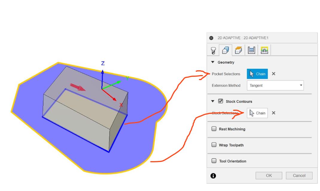

Нужно выделять для обработки не несколько контуров, а один. Если программа сама не может определить сложный контур при выборе, нужно выделить вручную. Жмешь один раз, потом второй туда же, появляется такая маленькая табличка с тремя кнопками, красной, зеленой и еще какой-то. Последовательно выделяешь части контура, они такие голубоватые становятся, жмешь зеленую.

Re: Fusion 360
спасибо, по модели получилось выделить, а по эскизу не дает так же сделать
есть идеи почему?
просто по модели дольше обводить чем по эскизу
и еще вопрос , можно ли ранее созданую геометрию применить на другой стратегии?
и вдогонку, у меня заготовка 3д модель, когда в адаптивной хочу указать ее контур , то она гаснет и высвечивается квадрат
как это обойти?
зыы.заготовка через эскиз получилось . может так и надо?

Re: Fusion 360
Сообщение hmnijp »
nik1 писал(а): ↑ и еще вопрос , можно ли ранее созданую геометрию применить на другой стратегии?
правой кнопкой - криэйт дерайвед оперейшн.
nik1 писал(а): ↑ и вдогонку, у меня заготовка 3д модель, когда в адаптивной хочу указать ее контур , то она гаснет и высвечивается квадрат
как это обойти?
что-то ты не то выделяешь)

Re: Fusion 360
С геометрией гуд, дело хорошее
Насчет заготовки, я хз что не так
Заготовка круглая
Выбираю иконку, заготовка круглая гаснет и высвечмвается квадратная рамка
