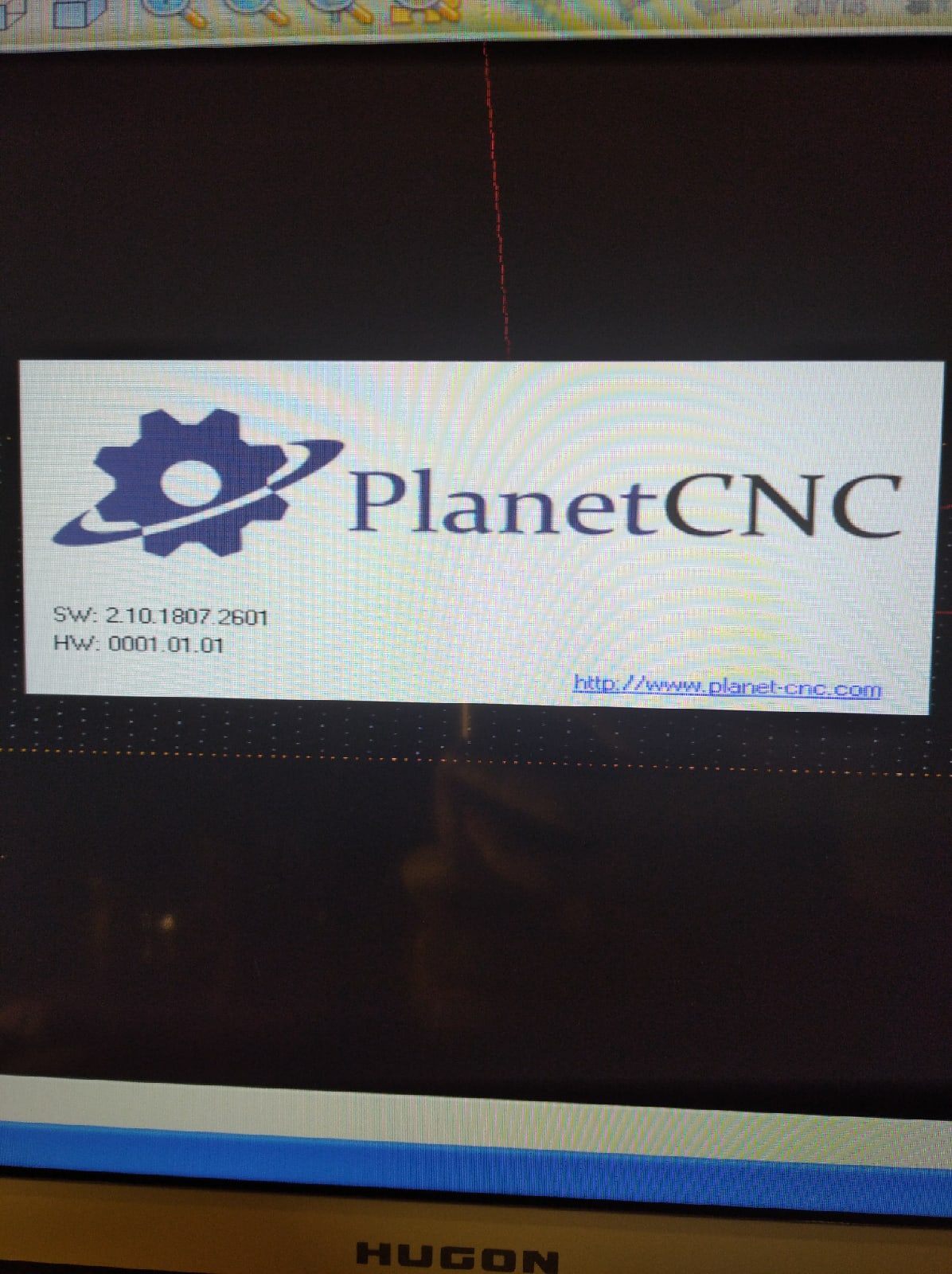

Приветствую, товарищи!
В общем купил с алика станочек, но вот беда с ключем на эту прогу, подскажите что делать или если обсуждали такую тему то скиньте ссылку.
Он день проработает и потом ключ слетает. Китаец отправил другой ключ и аналогично ключ слител!:(

P_A_V_E_L_1993 писал(а): ↑ Он день проработает и потом...
Какую версию программы используете? Какой контроллер?

xvovanx писал(а): ↑12 фев 2021, 17:10
P_A_V_E_L_1993 писал(а): ↑ если обсуждали такую тему то скиньте ссылку
Ссылка --> эта тема, обсуждалось много со всеми подробностями ;)
Вот фото!

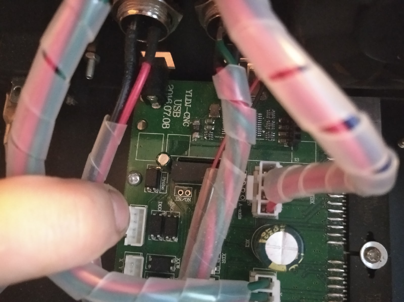

Контроллер фото оно?
IuVM1nryenk.jpg (2632 просмотра) <a class='original' href='./download/file.php?id=192293&mode=view' target=_blank>Загрузить оригинал (195.42 КБ)</a>
j7EqE1hv_fY.jpg (2632 просмотра) <a class='original' href='./download/file.php?id=192294&mode=view' target=_blank>Загрузить оригинал (273.41 КБ)</a>

Сообщения: 3310
Re: Работа с программой CNC USB Controller (от cnc-planet)
P_A_V_E_L_1993 писал(а): ↑ Контроллер фото оно?
Нет, не оно. Это плата драйверов. Сам контроллер походу у вас в ЛПТ-УСБ штекере шнура.

xvovanx писал(а): ↑15 фев 2021, 21:12
Нет, через юсб к компу подключаю вот общий вид контроллера.
Так что посоветуете с прогой?

Сообщения: 3310
P_A_V_E_L_1993 писал(а): ↑ Нет, через юсб к компу подключаю вот общий вид контроллера.
Чтоб конкретно что-то посоветовать, надо знать точно какой у вас стоит чип на плате, китайцы лупят разные модификации плат как из пулемета. Можно хорошую фотку этого места на вашей плате
