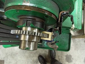

Оказалось что он не может резать резьбу !
Далее выяснилось что на шпинделе должен стоять энкодер , который следит за положением шпинделя
Далее, смастерили энкодер, взяли оптические датчики, сделали шайбу с прорезями Но.. не тут то было.. точно в резьбу не попадает, можно сделать 5-10 проходов в одну и ту же точку, и резьба портилась

потом переделали на индуктивный датчик, который срабатывает на винт, который фиксирует шайбу затяжки шпинделя, на фото не удалось снять ясно, но теперь Z метка есть, без помех, и заход четкий..
но резьбу делает все равно как то неправильно.
Гайка накручивается только наполовину резьбы, если ставить резьбомер, то видно что резьба неточная. и куда дальше копать, что делать - непонятно, может как то нужно шаг выставить, в линукс, скорость перемещений дополнительно задается в процентах. Мы режем резьбу на 100%.
Помогите, пожалуйста, разобраться.

Проверьте винт подачи, уже описывалась тут подобная проблема, с неравномерным шагом резьбы.
Скорее всего выработка на винте, судя по фото стоит родной винт трапеция? Поменять бы на швп.

Одной метки не достаточно!!!

Себе сделал на 36 меток + index

У меня сейчас, канал А + index, по началу пробовал только индекс, получалось примерно как у вас, после "улучшения" энкодера, т.е. 36 меток канал А + index, стало все замечательно!), НО, не режет резьбу метчиком, нужны оба канала А+В.....готовлюсь к модернизации!))

Почему нельзя поставить обыкновенный энкодер? На Али или Авито полно предложений. Мне интересно чего я в данном случае недопонимаю )
Re: Токарный 1К62 переделанный под ЧПУ!
G_A писал(а): ↑15 фев 2021, 14:03 Почему нельзя поставить обыкновенный энкодер? На Али или Авито полно предложений. Мне интересно чего я в данном случае недопонимаю )
Можно, но многое зависит от качества монтажа. Маленькое виляние шкива скажется на резьбе. По этому за частую используют на прямую.
А так как человек пытается это всё на ЛПТ запустить, то много линий на энкодер не подойдет.

Не вижу смысла в самодельных энкодерах, все это колхоз. При цене заводского в 1200рэ.
Некоторые отмазываются, что невозможно "приделать" заводской, по мне так просто лень.
У меня вот так приделан, проблем 0, оба шкива смодельные.

А у меня минимальный диаметр на шпинделе 120мм + на него еще зубчатый шкив!??? и на заводской энкодер такую же халабуду (шкив ~140мм)??? да он отвалится нафиг......

Индуктивный датчик, на 36 меток уже не успевает срабатывать.....по этому или оптика или магниты и датчик холла
