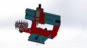

Рабочее поле:700*700*400
Обрабатываемые материалы: Люминь. Сталь :freak:
Чертежи, фото, видео станка:
Fxb2yBCQ7Uk.jpg (169221 просмотр) <a class='original' href='./download/file.php?id=192018&mode=view' target=_blank>Загрузить оригинал (351.21 КБ)</a>
hm4OBNuF55I.jpg (169221 просмотр) <a class='original' href='./download/file.php?id=192019&mode=view' target=_blank>Загрузить оригинал (340.16 КБ)</a>
Что пробовал: Лить станину из полимергранита
Что плучилось: Впринципе неплохи получилос))
Что не получилось: Убрать полностью влияние температурных расширений.
Ориентировочный бюджет: 500 к
Вобщем концепция такова, на фото видны основные изменения, колонны будут из глыб люмишки с ребрами жесткости, основание будет из люминевой плиты так же с многочисленными ребрами жесткости (еще добавлю) Пока начал проектировать , через месяц начну уже закупку комплектухи, вобщем пошла свистопляска, новый проект. Для чего это все? Полимергранит это конечно хорошо, но меня постоянно не покидает мысль что разница температурных расширений вносит свои коррективы в точность и поэтому надо просто сделать все из люмишки, дорого , но так вряд - ли кто - то делал, но в теории жесткости должно быть не меньше чем у гранитного , а главное никаких внутренних напряжений, все детали будут фрезероваться, вылеживаться, а потом повторно фрезероваться, дошабриваться по надобности и стягиваться.
Направляющие роликовые :rail: , чтобы если и возникли какие то перекосы вдруг , то они выжили бы.
Вообще думаю все же прислушаться к совету фрезерюги и сделать его с автосменой, надо же как то прогрессировать то)

А после сборки повторить проект в стали и сравнить полученное.

Из стали 1в1 будет раза в 3 жестче.
Хотя все же лучше делать из стальных толстостенных труб, торцы заглушить и в конце заполнить их песком, положительно на виброгашении скажется. Тк чтоб грызть сталь в промышленных масштабах, шпиндель потребуется низко или средне-низко скоростной подконус исо40

Андрей, что-то ты перемудрил с этим проектом....
ridirt писал(а): ↑ меня постоянно не покидает мысль
Фтопку мысли. Это ж техника, где всё можно и нужно измерять. Если контролировать нечем (как станок, так и детали), то оставить так, как есть, без паранойи о разнице ТКЛР. Тем более, если ты стальные рельсы прикручиваешь к алюминию, то так же получаешь, по сути, биметаллическую пластину...
А что по этому проекту, если ты всю эту конструкцию из плит алюминия заменишь просто толстой плитой, то получится массивнее, прощё, жёстче и, скорее всего, дешевле. Мне плита основания на такой станок обошлась в 30 тысяч, вроде, толщина 80.
stanok.jpg (168787 просмотров) <a class='original' href='./download/file.php?id=192161&mode=view' target=_blank>Загрузить оригинал (149.48 КБ)</a>
Роликовые рельсы - тоже сомнительная штука на дюралевом станке. Очень уж жёсткие допуски на параллельность, плоскостность и прочее.. Единственная приятная особенность - крепёжных отверстий в 2 раза больше..))

Dimka писал(а): ↑ эту конструкцию из плит алюминия заменишь просто толстой плитой, то получится массивнее, прощё, жёстче
Вообще если сравнивать в равных долях по количеству аллюминия то просто плита при том же весе будет явно уступать конструкции в форме коробки, а брать плиту 180 мм толщиной мне не по карману пока что. Конструкция сборная из таких плит толщиной 30 мм на самом деле с каждым днем для меня выглядит более правдоподобной и оправданной в плане жесткости и точности, пусть не в пользу простоты , но мы же не ищем легких путей, собирая станок своими руками то)

ridirt писал(а): ↑ выглядит более правдоподобной и оправданной в плане жесткости и точности
- поперечных рёбер нету
- много резьбовых соединений
- большая площадь сопряжений рёбер с плитой, которые надо выполнить точно
Я бы либо к профилю присмотрелся, либо со слезами покупал бы целую плиту..

Dimka писал(а): ↑ Я бы либо к профилю присмотрелся, либо со слезами покупал бы целую плиту..
Ну у меня и прорфиля немного есть и 3 плиты 30 мм на складе лежит амг 6, осталось посути только 80 мм глыбу закупить из какого нибудь люминя подешевле, возможно с порами или у кого что найду, есть хороший д16т 80 и 75 мм на складе у меня но его я точно на это не пущу, так что со слезами придется закупать, да. И скорее всего 40 мм еще придется брать так как в проекте есть детали из 40вки.
По проектировке продвигается очень туго, проще собрать наверное заново чем переделывать и переисправлять все эти сопряжения.
Рельсы будут теперь стоять за подиумах из тридцатки что уменьшит количество бессмысленной фрезеровки

Dimka писал(а): ↑ А что по этому проекту, если ты всю эту конструкцию из плит алюминия заменишь просто толстой плитой
скорее всего так наверное и сделаю, да и вообще весь проект переработаю.
