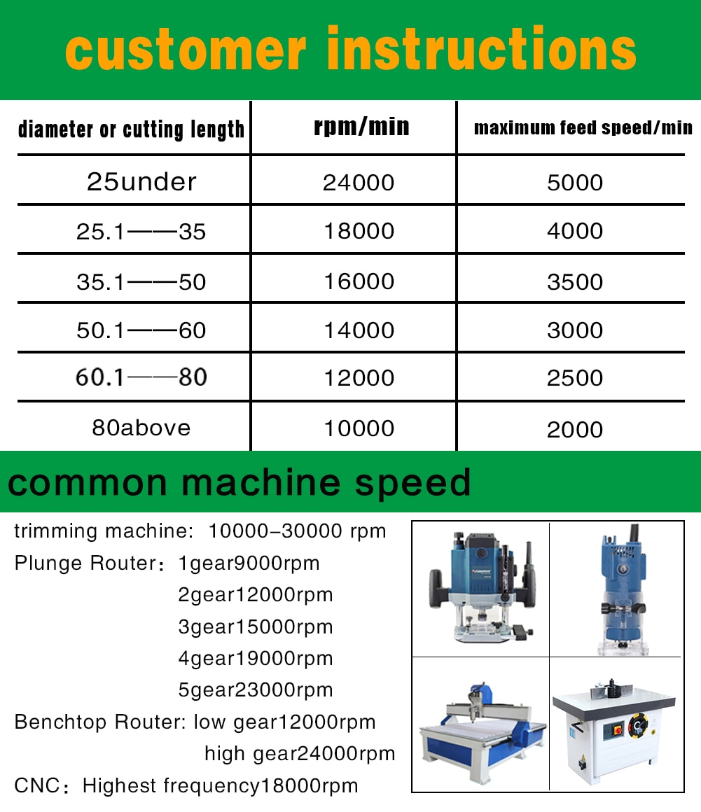

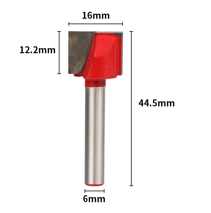

Приехала вот такая фреза, подскажите обороты, съём и подачу для неё под мой станок (макс подача 30мм/сек).
0d3aebm.jpg (8458 просмотров) <a class='original' href='./download/file.php?id=192103&mode=view' target=_blank>Загрузить оригинал (36.43 КБ)</a>
Планирую ей неструганые доски зачищать.

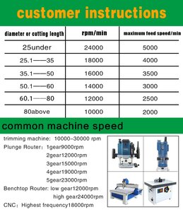

Не подойдет?
H0b752a67ef864d29b07a96dd23c9973cC[1].jpg (8447 просмотров) <a class='original' href='./download/file.php?id=192104&mode=view' target=_blank>Загрузить оригинал (160.76 КБ)</a>
Если что для этих фрез: https://aliexpress.ru/item/4000403435288.html

Для таких фрез от 18 "соток" на зуб подача рекомендуется, но при такой рабочей подаче(1800мм/мин) и соответствующей ей оборотах в 4600-5000об/мин скорее всего будет колоть по волокнам при фрезеровании поперёк направления волокон либо на входе, либо на выходе из заготовки, в зависимости от направления фрезерования(встречное/попутное).

radlif писал(а): ↑ У меня макс скорость 2 метра в минуту, думаю на 24000 дерево будет гореть.
Там 5м/мин указана как максимальная. Так что можно попробовать и 2м/мин. А вот обороты я бы не рекомендовал снижать - чистота реза может снизиться.
Вальтеровский калькулятор вроде для металла, там не замечал в списке деревях.
Кстати такие сплошные фрезы могут оказаться весьма напряжными для станка/шпинделя. Стоит использовать для выборки карманов разве что как по мне.

Кстати у такой фрезы тоже ставить 10% за проход?
Сообщения: 2098
Re: Максимальные обороты
Это пазовая фреза. Если станок и шпиндель вытягивает, то можно резать сразу всем телом. Устанавливать в патрон нужно с минимальным вылетом, в идеале так чтобы видно было только окрашенную часть хвостовика. Иначе будет петь ну очень громко, особенно на рекомендованных режимах.
