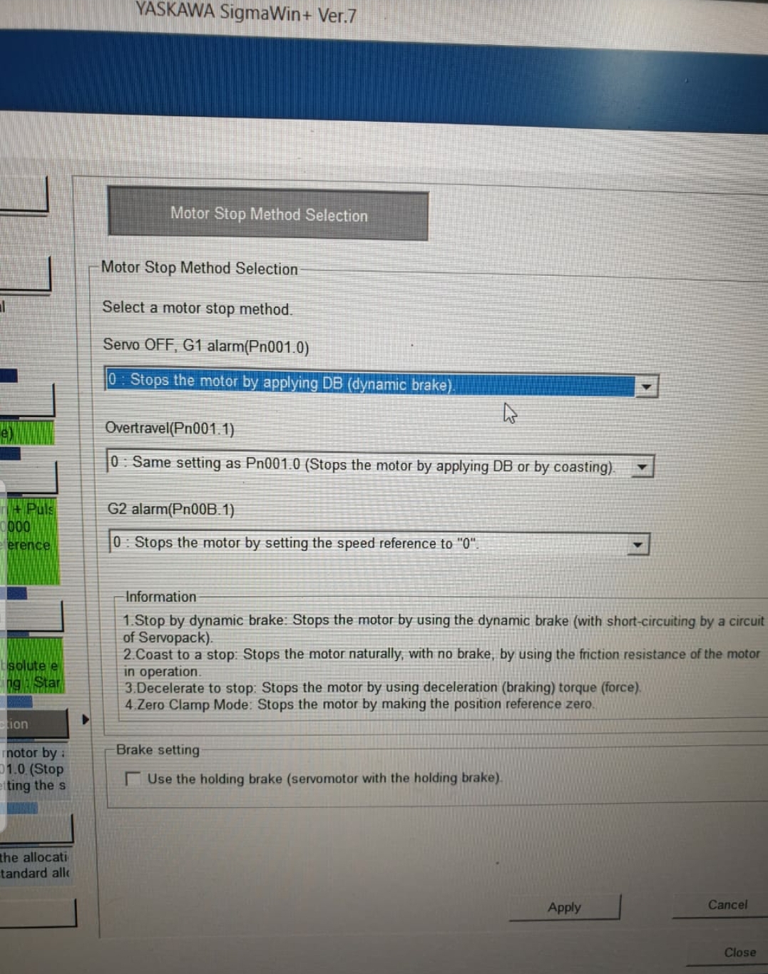

SmartSelect_20210208-214100_WhatsApp.jpg (2228 просмотров) <a class='original' href='./download/file.php?id=192102&mode=view' target=_blank>Загрузить оригинал (835.55 КБ)</a>
А вот эти настройки верные?

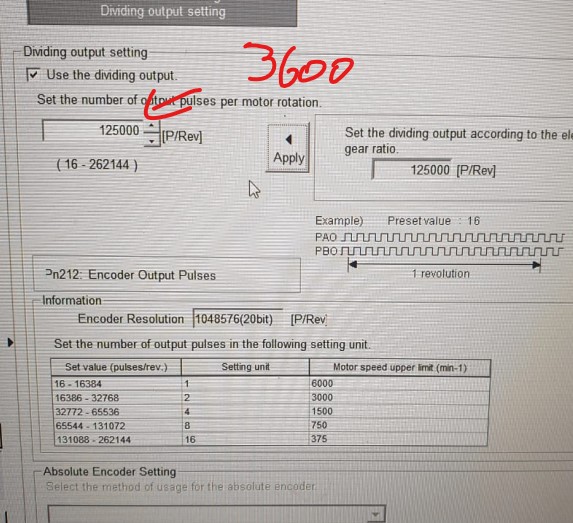

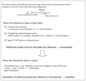

теперь вопрос, как заставить двигаться ось на нужное количество мм, потому что по контроллеру проезжаю 400мм, а на деле 5-10 (условно)
в настройках выбрал редкуцию 1:1 и шаг 5мм, количество импульсов 3600
в контроллере ставлю 720 на единицу оборота и едет медленно и мало
Снимок экрана 2021-02-09 133808.jpg (2187 просмотров) <a class='original' href='./download/file.php?id=192112&mode=view' target=_blank>Загрузить оригинал (90.32 КБ)</a>
Vladimir52
Сообщения: 384
Репутация: 51
Re: Про сервы Yaskawa
Сообщение Vladimir52 »

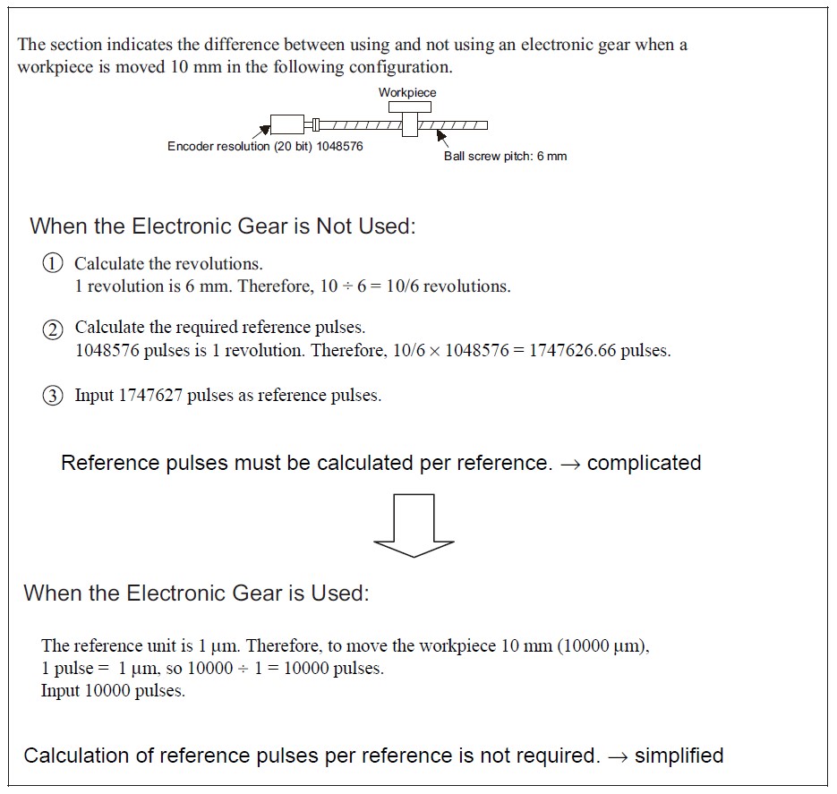

RussCust писал(а): ↑ в настройках выбрал редкуцию 1:1 и шаг 5мм, количество импульсов 3600
Не знаю, что там визард вам насчитал, но при редукции 1:1 вы получите движение, определяемое кол-вом импульсов энкодера, а у него огромное разрешение (например 2^20). Т.е. ваши 720 импульсов с контроллера подвинут ось на 720 импульсов энкодера (посчитайте какая это часть от 1048576 на оборот). Мануал говорит, что нужно считать в юнитах перемещения, например в величинах 1 мкм. Таким образом, нужно в параметрах Pn20E/Pn210 установить разрешение энкодера/коль-во юнитов (мкм) продвижения оси при полном обороте винта (например 5000 мкм, при шаге винта 5мм). Перечитайре раздел "5.4.4 Electronic Gear".
На скриншоте у вас установки выходных импульсов.

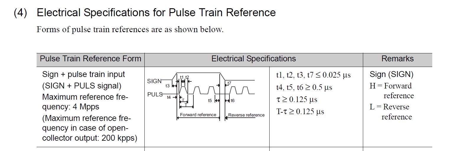

RussCust писал(а): ↑ А какая ширина импульса нужна для сервоусилителя?
5.4.1 Basic Settings for Position Control
Electrical Specifications for Pulse Train Reference

скину сюда чтоб было

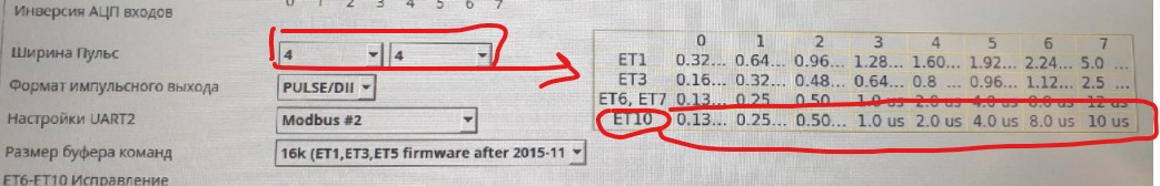

а вот мои возможные настройки ширины импульса, сколько надо поставить?
Снимок экрана 2021-02-09 172341.jpg (2159 просмотров) <a class='original' href='./download/file.php?id=192136&mode=view' target=_blank>Загрузить оригинал (50.29 КБ)</a>

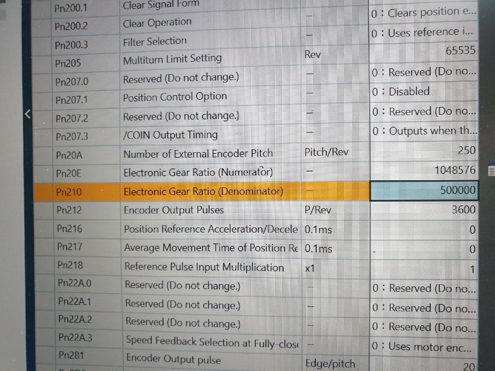

и вот мои настройки с сервы

RussCust писал(а): ↑ а вот мои возможные настройки ширины импульса, сколько надо поставить?
без понятия, что это за контроллер, и как его настраивать.
RussCust писал(а): ↑ и вот мои настройки с сервы
у вас Pn209=500000. Вы выбрали reference unit величину 0.01 мкм?

В контроллер ставь не больше 5000импульсов на мм
Ширина вроде 1 , завтра гляну у себя
Энколер 17 или 20 бит?
Vladimir52
Сообщения: 384
Репутация: 51
RussCust писал(а): ↑ сколько нужно
Сколько нужно, можете знать только вы. Например, если вы в контроллере задали reference unit = 1мкм, то в Pn209 нужно установить число, показывющее, сколько пройдет ось за один оборот в этих самых reference unit'ах, т.е. в микрометрах. Если у вас шаг винта оси 5мм, то выставляем 5000 (за один оборот безредукторная ось проходит столько в микрометрах). Один оборот тут потому, что в числителе, т.е. в Pn20E вы ставите разрешение энкодера сервы (как я вижу, 20-битного), т.е. сколько тиков энкодера на один оборот. Если у вас на оси еще есть механическая редукция, то ее нужно учесть в этом соотношении.
Все это описано в разделе мануала, который я выше указал. Лучше не спешить, а спокойно разобраться с ним.
Один из вариантов расчета, это мой пример
2.5 это шаг винта
5000 это количество импульсов в контролере
1048576 это энкодер 20 бит
Подставишь свой шаг и посчитаешь
1048576/2,5/5000=83,88608
Это переводишь на калькуляторе десятичных цифр в дроби , получится 262144. / 3125
Эти цифры задашь в электронный редуктор и должно ехать как надо
Калькулятор
