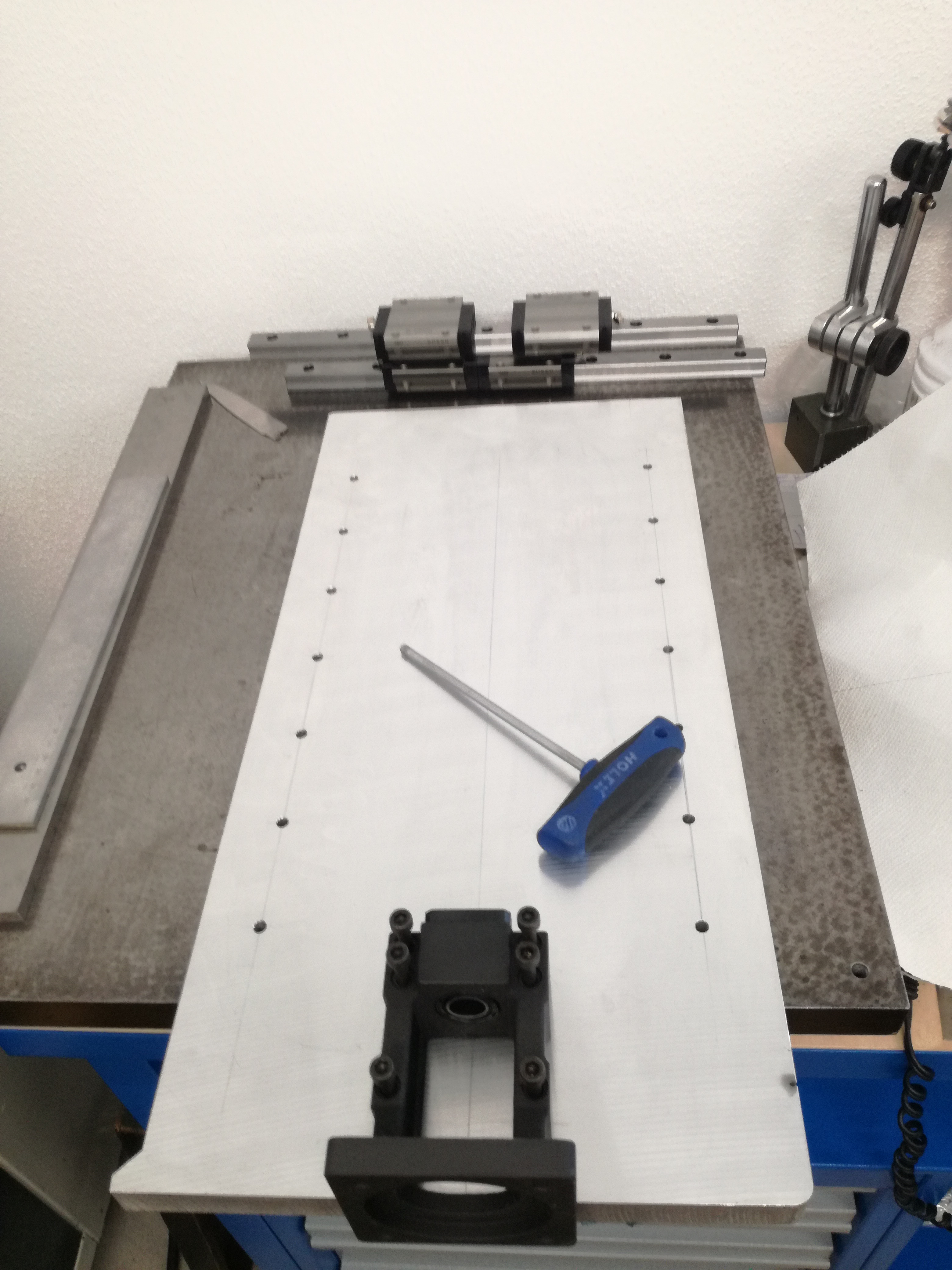

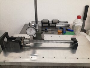

Для того, чтобы подтвердить (или опровергнуть) теоретические рассчеты о том, что 750W мотора хватит для тяжелой оси Z, был собран стенд из обломков плит и китайких ШВП 2005.
IMG_20201215_124949.jpg (2338 просмотров) <a class='original' href='./download/file.php?id=192071&sid=1c5ac77f1615d5dbc836cf54c7a58d9c&mode=view' target=_blank>Загрузить оригинал (3.57 МБ)</a>
IMG_20201222_200405.jpg (2338 просмотров) <a class='original' href='./download/file.php?id=192072&sid=1c5ac77f1615d5dbc836cf54c7a58d9c&mode=view' target=_blank>Загрузить оригинал (2.89 МБ)</a>
IMG_20201223_165005.jpg (2338 просмотров) <a class='original' href='./download/file.php?id=192073&sid=1c5ac77f1615d5dbc836cf54c7a58d9c&mode=view' target=_blank>Загрузить оригинал (3.43 МБ)</a>
IMG_20210124_174000.jpg (2338 просмотров) <a class='original' href='./download/file.php?id=192074&sid=1c5ac77f1615d5dbc836cf54c7a58d9c&mode=view' target=_blank>Загрузить оригинал (3.22 МБ)</a>

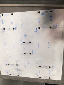

Для меня невероятно тяжело размечать и сверлить вручную. Вроде и вымеряешь точно, и накерниваешь, но все равно получается криво, и приходится допиливать. Такие вещи конечно было бы приятнее по сверлить на ЧПУ.
IMG_20210130_160521.jpg (2338 просмотров) <a class='original' href='./download/file.php?id=192075&sid=1c5ac77f1615d5dbc836cf54c7a58d9c&mode=view' target=_blank>Загрузить оригинал (3.19 МБ)</a>

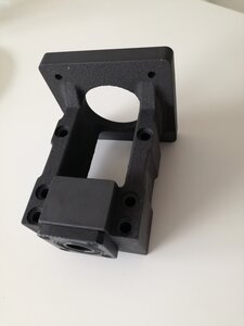

Опора двигателя HM15-80 с али оказалось очень даже неплохого качества.
IMG_20201201_130309.jpg (2338 просмотров) <a class='original' href='./download/file.php?id=192076&sid=1c5ac77f1615d5dbc836cf54c7a58d9c&mode=view' target=_blank>Загрузить оригинал (2.84 МБ)</a>
А вот держатель гайки полностью оправдал свою цену в 5 баксов:
IMG_20210131_132217.jpg (2338 просмотров) <a class='original' href='./download/file.php?id=192079&sid=1c5ac77f1615d5dbc836cf54c7a58d9c&mode=view' target=_blank>Загрузить оригинал (2.68 МБ)</a>
Плита стенда с нагрузкой 64 кг бегает довольно резво (обороты 3000 rpm, при шаге винта 5мм)
https://youtu.be/vF2XuJCdGHA
и даже попадает в сотку
https://youtu.be/wOOYvAVyofo

А проблема в следующем. Во время движения набегает динамическая ошибка позиционирования (статическая равна 0, т.е. к концу движения рассогласование снова 0). Такое ощущение, что во время старта (ускорение) набегает какая-то величина, и сохранятеся до момента, когда ось дошла до назначения и остановилась, т.е. добрала позицию. С первого взгляда кажется, что мотору нехватает момента, чтобы разогнать ось. Однако, монитор момента показывает не более 30% при нагруженной оси. А если полностью разгрузить ось, то ничего не меняется, ошибка такая же - это ставит в тупик. Ниже на видео - пустая плита бегает с оборотами винта 1500 rpm (т.е. линейное перемещение 4.5м/мин) и ускорением до заданной скорости 0.1 с (ну примерно 1 м/с2). На индикаторе сервопака значение Un008 (Position error amount, reference unit).
https://youtu.be/_fLcgy4-eHc
Коненчо, изменение скорости и ускорения меняет величину ошибки, но никак не убирает ее. Увеличение коэффициента усиления контура позиционирования тоже влияет (если увеличить в 10 раз, т.е. очень близко к резонансам, то ошибка падает тоже примерно в 10 раз, например, с 1500 до 150). Но это кажется ненормальным, особенно на ненагруженной оси. Пока ничено не могу предположить, почему такое происходит. Единственный вариант, который приходит в голову, это то, что управление задается с USB через SigmaWin+, а не со входов Step/Dir. Это надо бы проверить, подключив внешний генератор импульсов.

Ну в общем-то все так и должно быть. Настройка контуров сервы как раз и нужна, чтобы минимизировать этот эффект. Надо настраивать пиды.

Kost_irk писал(а): Надо настраивать пиды.
Я забыл упомянуть, что для начала я сделал автотьюниг, т.е. сервопак определил момент инерции оси (78%) и выбрал коэффициент усиления в контуре позиционирования (480). Естественно, я игрался с этими настройками, и как я упомянул уже, поднимал коэффициент усиления в 10 раз - это уменьшает динамическую ошибку, но не до приемлеимых уровней (приемлемо, это примерно 10 и ниже, а мне удалось снизить до 150-180). Дальнейшее увеличение коффициента ведет к резонансу.

Kost_irk писал(а): так и должно быть
Одинаковая ошибка позиционирования на нагруженной и ненагруженной оси - так не должно быть, как мне думается.

При чем тут нагрузка? У вас просто контур позиционирования настроен не жестко, он не видит необходимости бороться с рассогласованием меньше ваших 1200. Зависимость от нагрузки появится позже, когда вы настроите нормально. Там как бы больше одного коэффициента усиления и автотюнинг не панацея.

Kost_irk писал(а): У вас просто контур позиционирования настроен не жестко, он не видит необходимости бороться с рассогласованием меньше ваших 1200.
Может, конечно, вы и правы. Мне удалось загнать рассогласование в нужные пределы (<10) задрав пропорциональный коэффициент контура в десять раз (Pn102=6000), и поднятием коэффициента усиления прямой подачи (Feedforward) почти до ста процентов (Pn109=95%). Кстати, постоянная времени фильтра Feedforward (Pn10A) никак не влияет..
Но я бы это не назвал нормальной настройкой, так как все коэффициенты усиления в контуре, по-сути, выкручены на максимум, и это при половинной номинальной скорости двигателя.

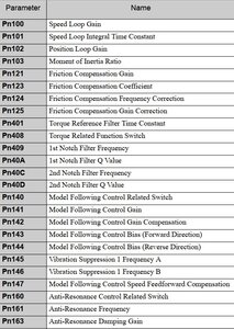

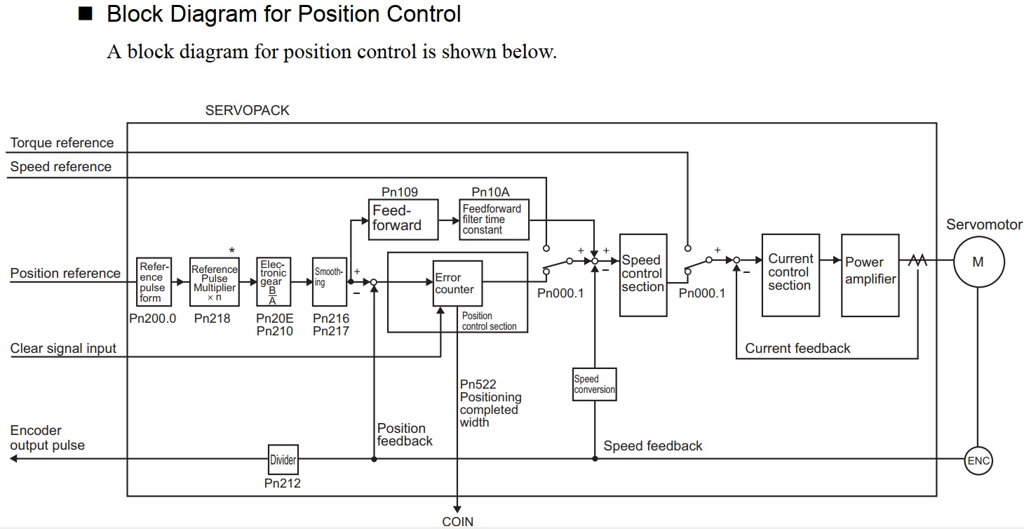

1position.jpg (2214 просмотров) <a class='original' href='./download/file.php?id=192133&sid=1c5ac77f1615d5dbc836cf54c7a58d9c&mode=view' target=_blank>Загрузить оригинал (174.71 КБ)</a>
Как я понимаю, основным способом регулирования ответа на ошибку позиционирования является пропорциональный коэффициент: Pn102.
Дополнительным регулированием (не участвующим в рассчете ошибки) явлется коэффициент прямой связи или Feed-Forward, который просто добавляется к заданной скорости: Pn109.
Вот и все управление. В контуре скорости (в режиме управления скоростью) есть и интергальный (Pn101), и пропорциональный (Pn100) коэффициенты. Заметьте, интергальный коэ-т здесь задается другим параметром, нежели интергальный коэ-т в режиме позиционирования. Изменения этих коффициентов никак не влияют на ошибку позиционирования.

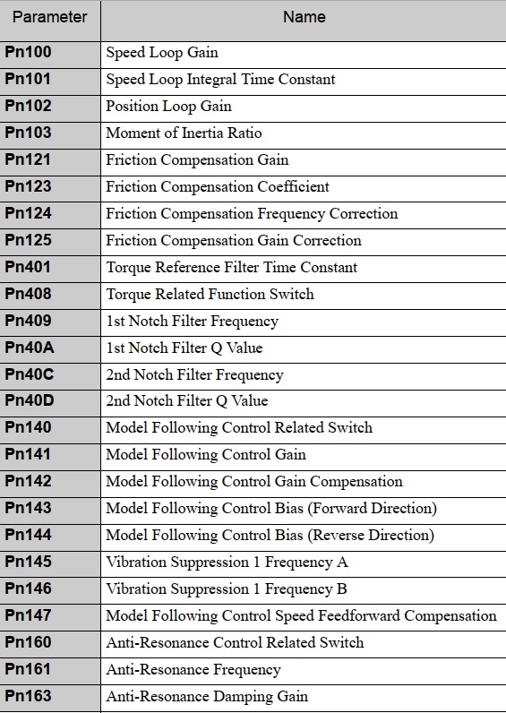

Вот список всех параметров, которые могут использоваться для регулирования, в любом режиме, и любым (автоматическим или ручным) методом:
2params.jpg (2214 просмотров) <a class='original' href='./download/file.php?id=192134&sid=1c5ac77f1615d5dbc836cf54c7a58d9c&mode=view' target=_blank>Загрузить оригинал (187.5 КБ)</a>
