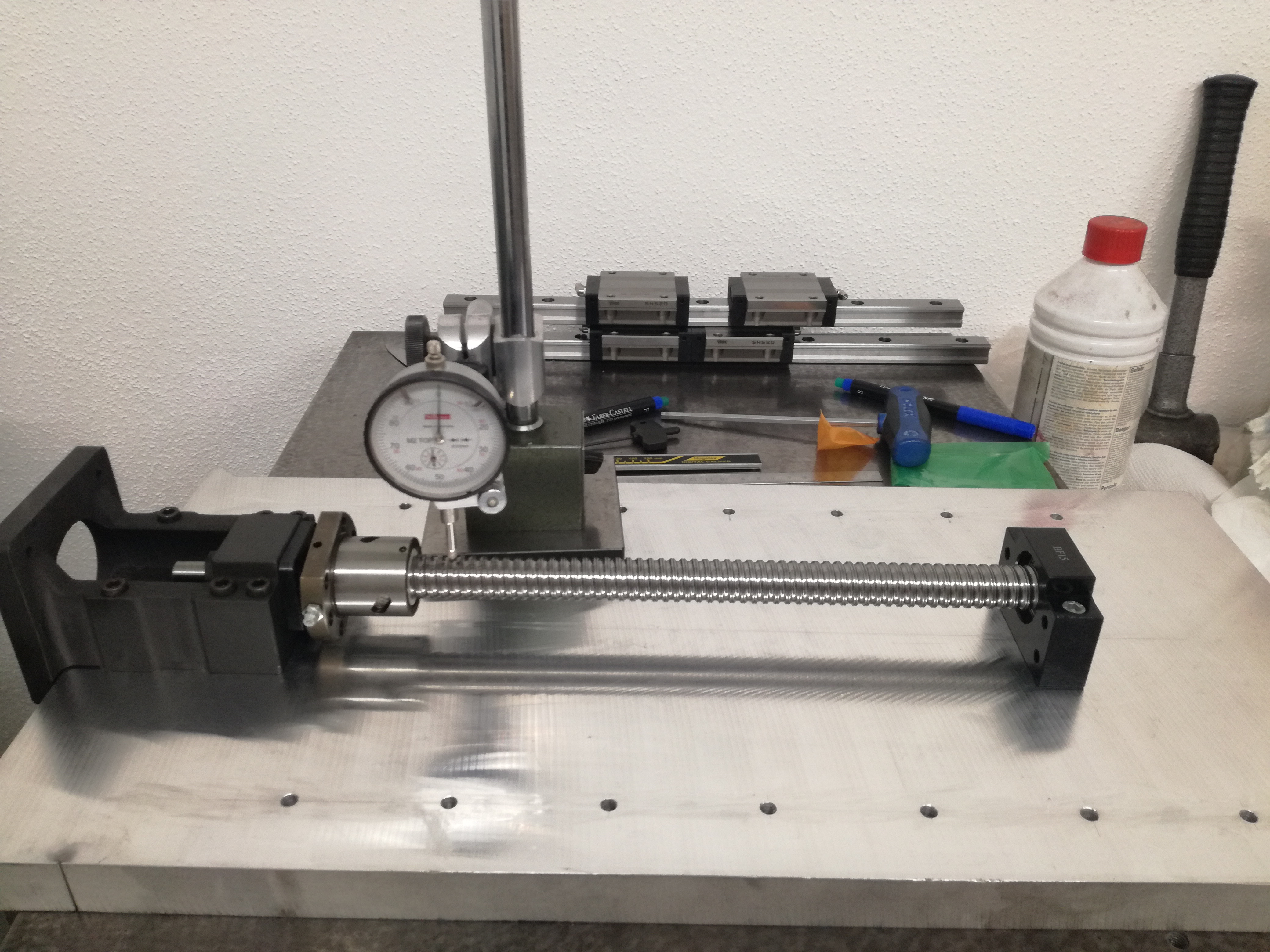

Для того, чтобы подтвердить (или опровергнуть) теоретические рассчеты о том, что 750W мотора хватит для тяжелой оси Z, был собран стенд из обломков плит и китайких ШВП 2005.

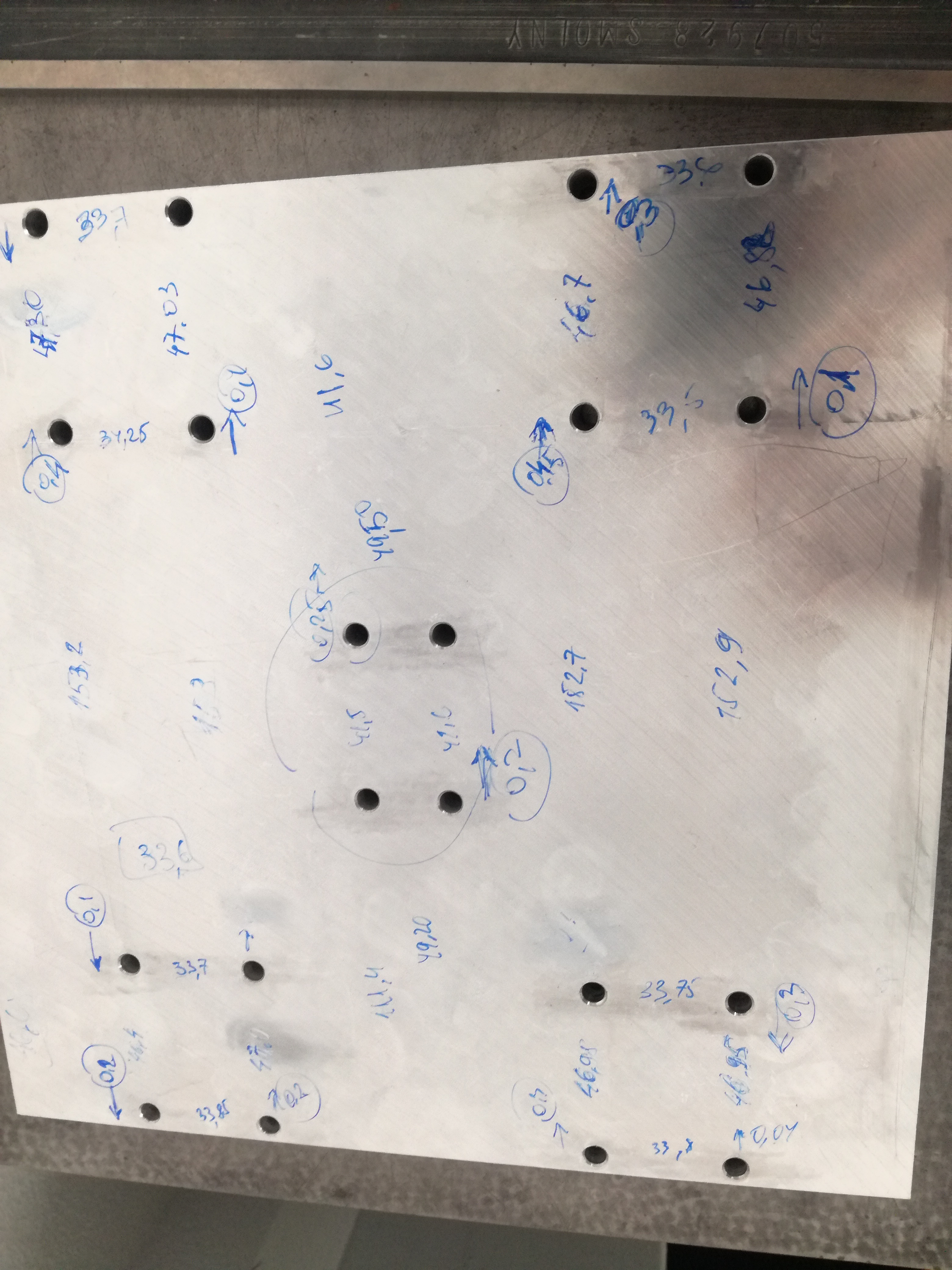

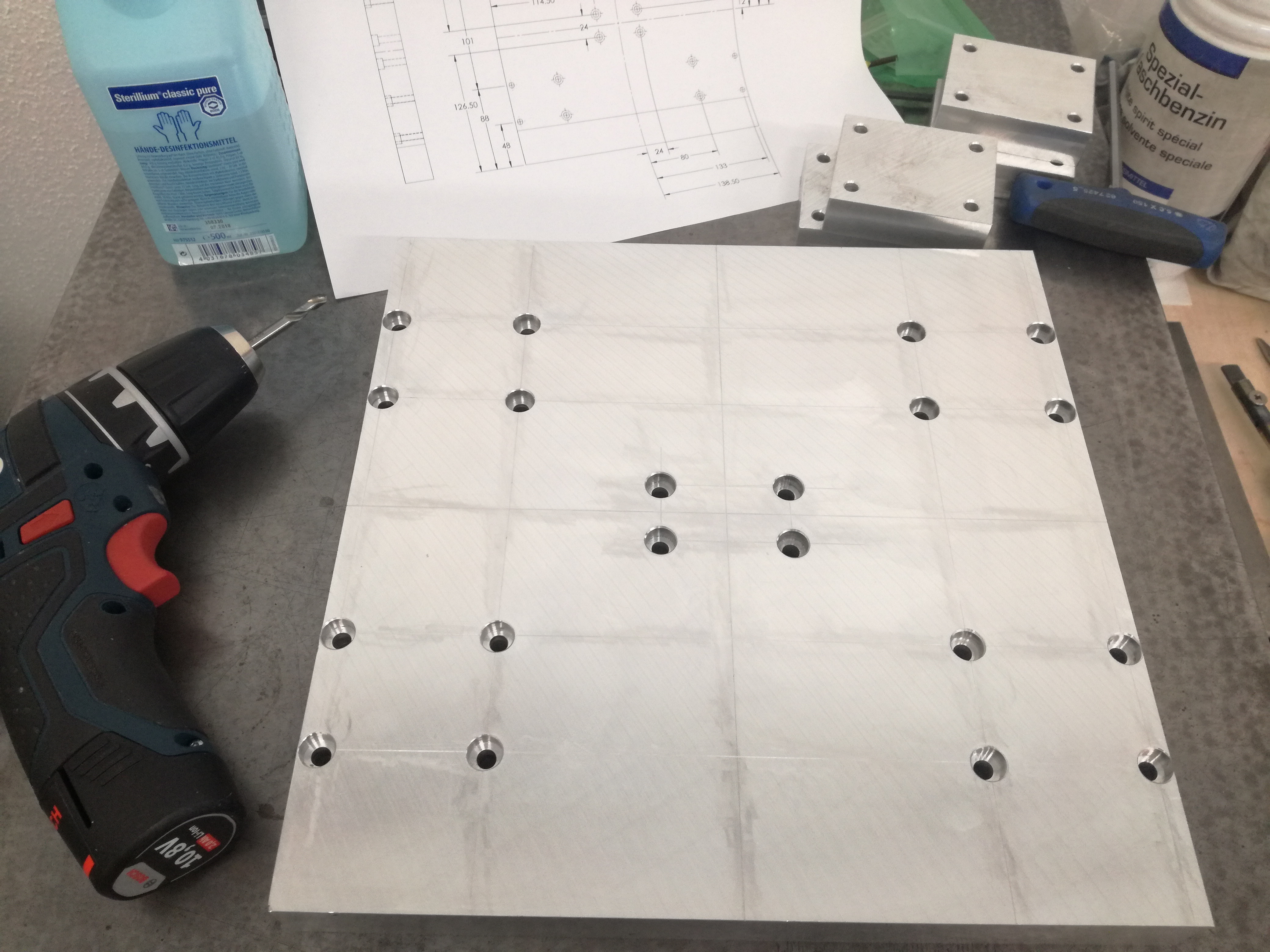

Для меня невероятно тяжело размечать и сверлить вручную. Вроде и вымеряешь точно, и накерниваешь, но все равно получается криво, и приходится допиливать. Такие вещи конечно было бы приятнее по сверлить на ЧПУ.

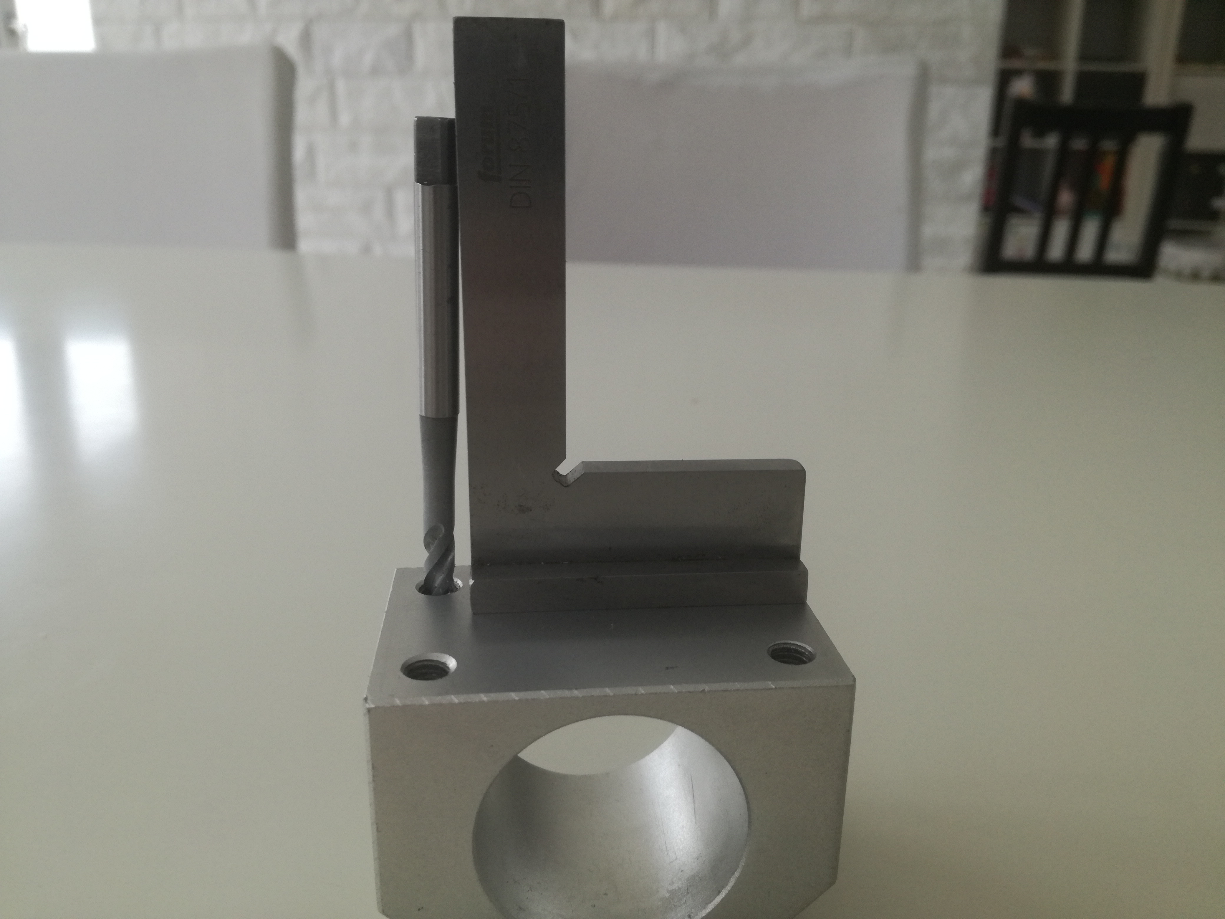

Опора двигателя HM15-80 с али оказалось очень даже неплохого качества.

Плита стенда с нагрузкой 64 кг бегает довольно резво (обороты 3000 rpm, при шаге винта 5мм)

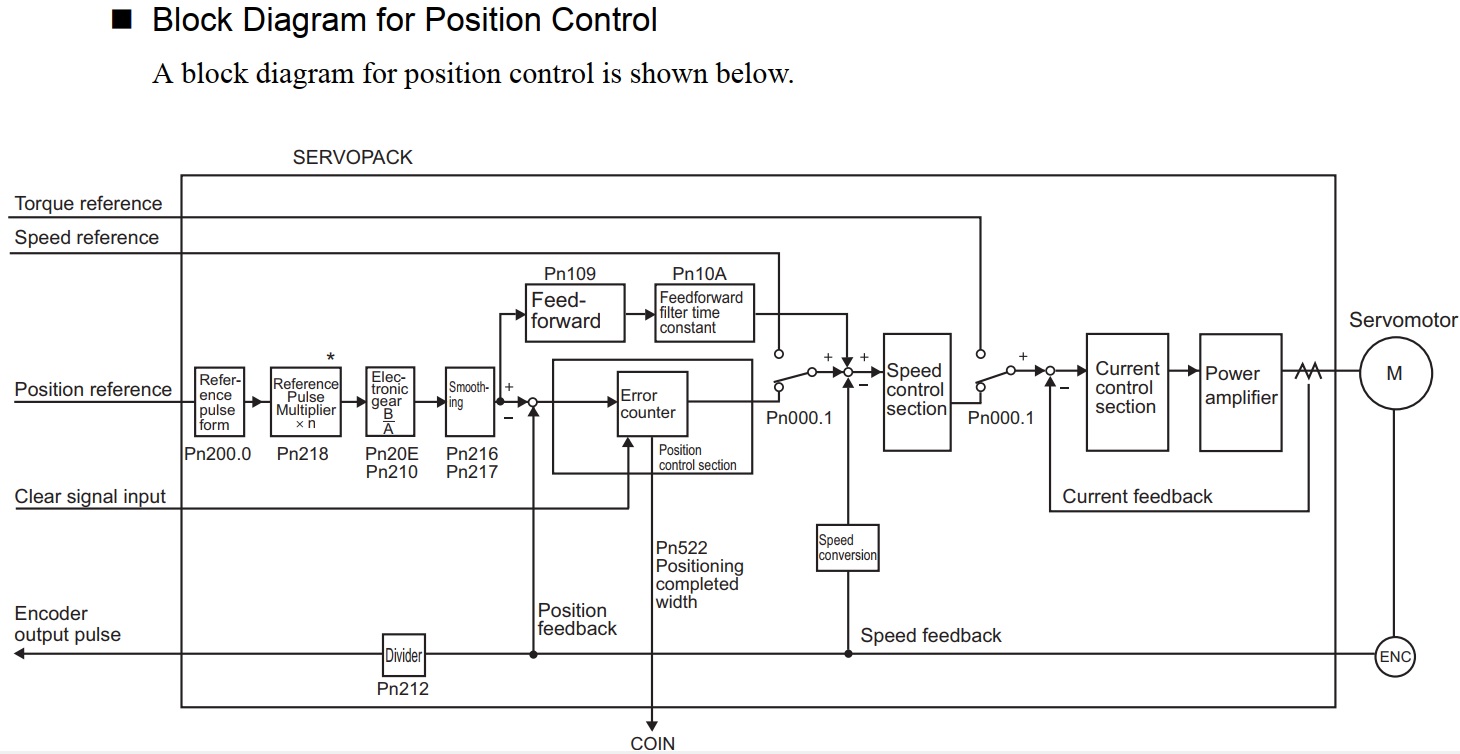

1position.jpg (2485 просмотров) <a class='original' href='./download/file.php?id=192133&mode=view' target=_blank>Загрузить оригинал (174.71 КБ)</a>
Как я понимаю, основным способом регулирования ответа на ошибку позиционирования является пропорциональный коэффициент: Pn102.
Дополнительным регулированием (не участвующим в рассчете ошибки) явлется коэффициент прямой связи или Feed-Forward, который просто добавляется к заданной скорости: Pn109.
Вот и все управление. В контуре скорости (в режиме управления скоростью) есть и интергальный (Pn101), и пропорциональный (Pn100) коэффициенты. Заметьте, интергальный коэ-т здесь задается другим параметром, нежели интергальный коэ-т в режиме позиционирования. Изменения этих коффициентов никак не влияют на ошибку позиционирования.
