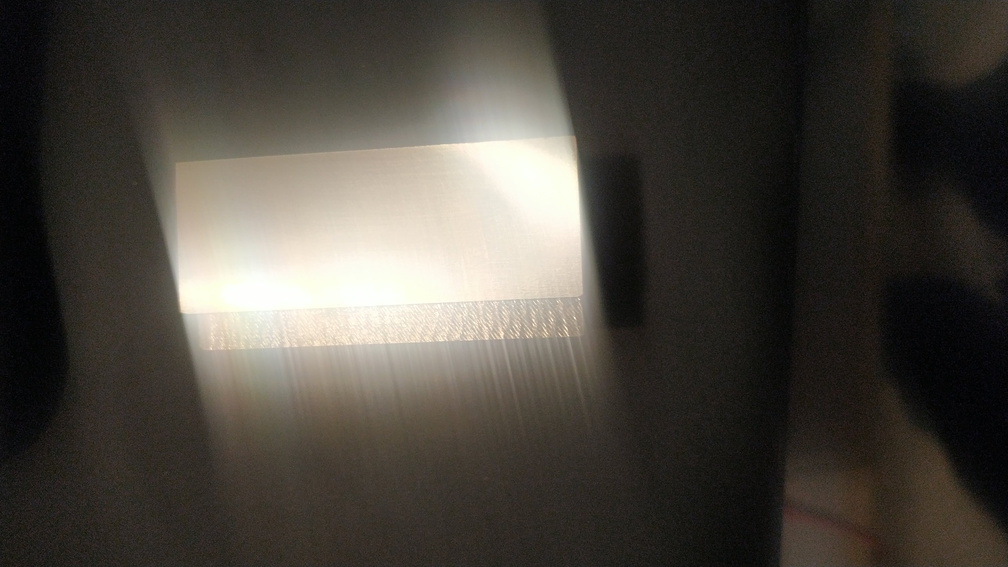

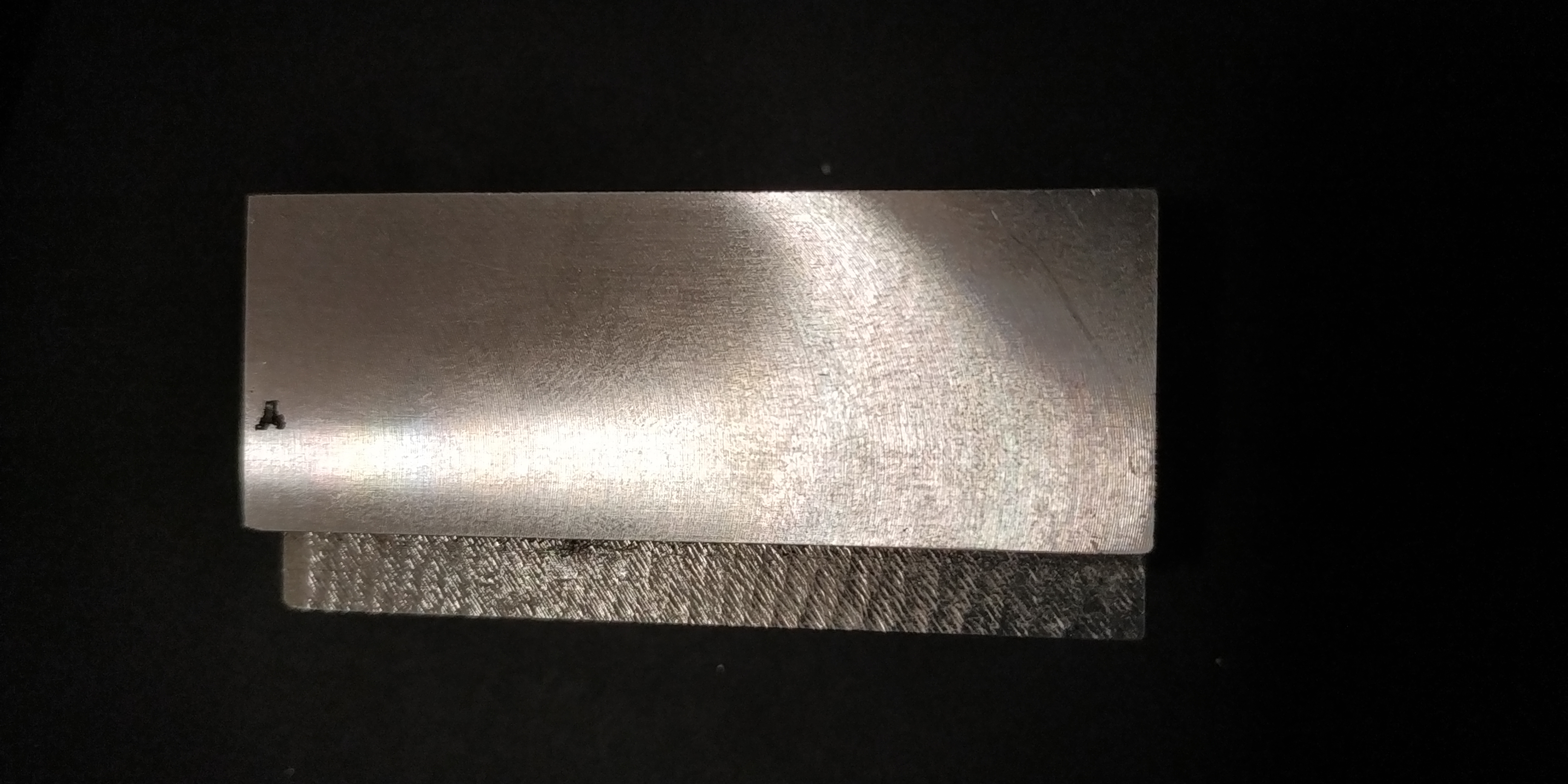

Пользуюсь сковородкой от sima8520 .
Шелестит при работе идет мягко. Вот сегодня делал .

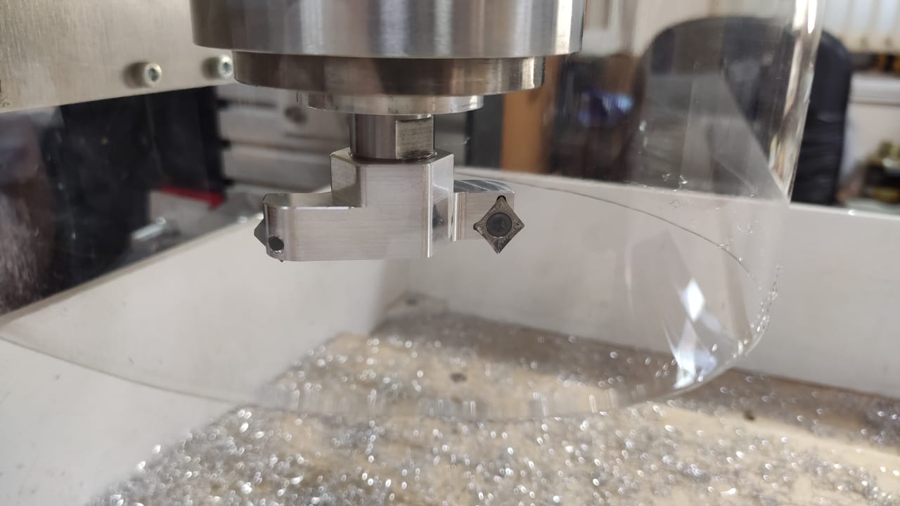

запилил свежую партию сковородочек. отказался от пластин CCGT09 теперь только ромбики DCMT11 а также теперь 3 типоразмера ER16,ER20,ER25 диаметры 45,55,65 также фрезы теперь анодированные,места под пластины теперь делаются на поворотной оси на оправке но всеравно разбег по высоте в несколько соток присутствет.
